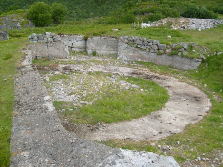

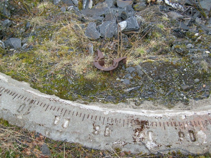

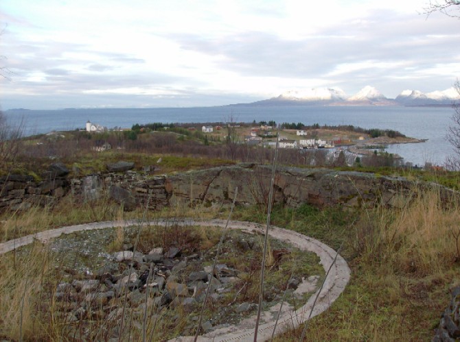

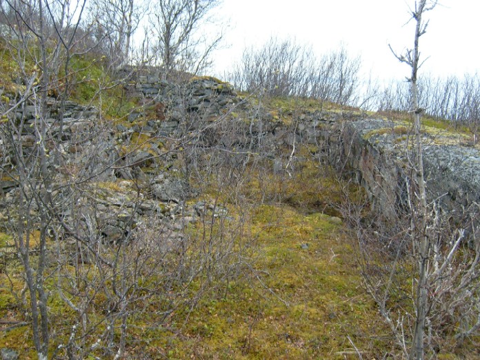

Har begynt å undres litt over kanonstillingene ved HKB 2/983.
Iflg. kildene var det her fra 1942 6 stk. K403(j). 5 av stillingene er halvsirkelformet,med "tverr" front,mens den nordligste stillingen er sirkelformet,med gradmarkering rundt hele sirkelen.Ikke under noen omstendighet har dette skytset 360 graders dekningsområde,snarere 90-100 grader.Har også begynt å undres på om det i det hele tatt var plass for en K 403(j) i midten av stillingen,da dette var ganske kraftige saker.
Ellers er bunkerene rundt stillingene ganske likt for alle.
Legger ved noen bilder.Da de andre stillingene er mye tilgrodd er bildet av stillingen med tverr front fra Grøtavær,men den er stort sett identisk.

Fra Grøtavær
Fra Grøtavær
Stilling for K 418.jpg (149.16 KiB) Viewed 1589 times
Nedgrodd stilling for K 403(j)
Stilling for K 403.jpg (162.92 KiB) Viewed 1589 times
360 graders stilling 403 (j)
Stilling for K 403 .jpg (93.42 KiB) Viewed 1589 times
Detalj fra stilling.
Engenesvår 015.jpg (188.26 KiB) Viewed 1589 times
Er ikke kjent med området, men det var jo slik at minst en av kanonene i ett batteri skulle ha muligheten til å skyte 360 grader rundt. Vet ikke om det er mulig, men man prøvde vel i det meste å oppfylle kravene selv om det lå ett fjell rett bak.
Batteriet ble opprinnelig bygget for polske 15,5 cm haubitser modell 17 (fransk ekport, helt lik sFH414(f)). Dette forklarer konstruksjonen av kanonstillingene.
Batteriet ble så omvæpnet i 1942 med 15 cm kanoner K.403(j). Dette var en Skoda-kanon konstruert som flyttbart beleiringsskyts, og den var fundamentert på en rektangulær stålkasse som ble gravd ca 30 - 40 cm ned i bakken. Kanonen var siderettbar 360 grader. Prinsippet var det samme som på 21 cm kort Mørser, og de fleste andre tunge Skoda-kanoner.
