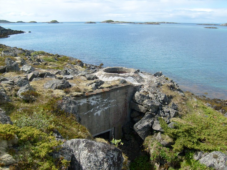

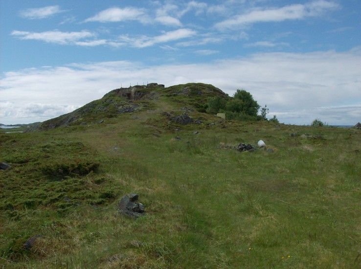

Fikk tatt en tur ut til Stranden under besøker på Dietl i sommer.
Fin liten spasertur, man må bare passe på flo og fjære dersom man ikke vil bli våt på beina. :)

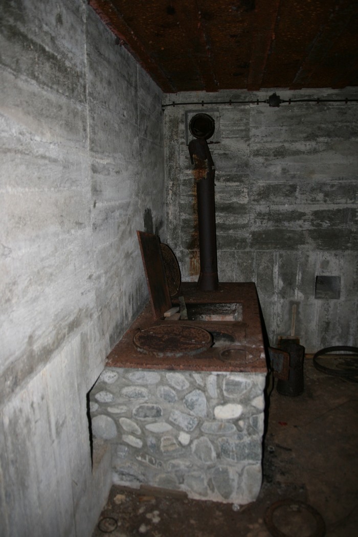

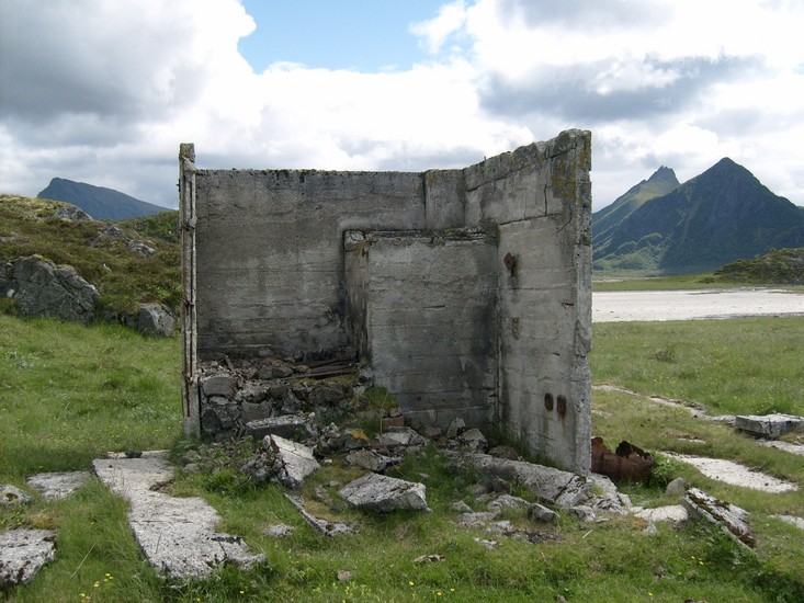

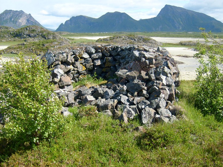

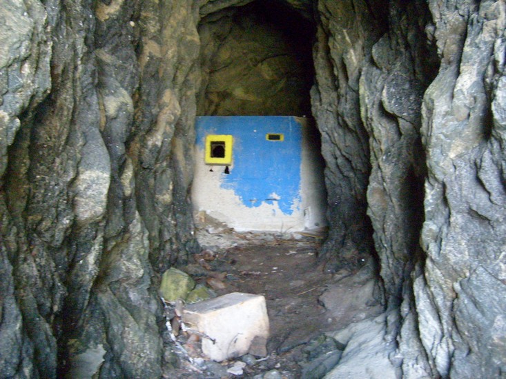

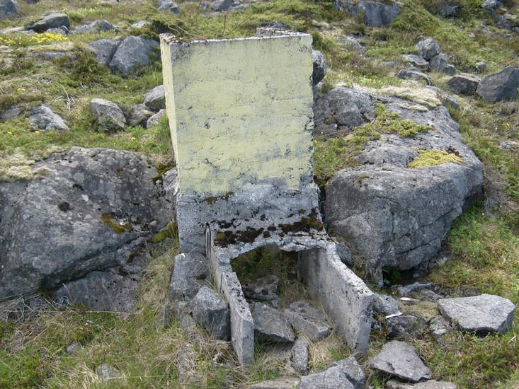

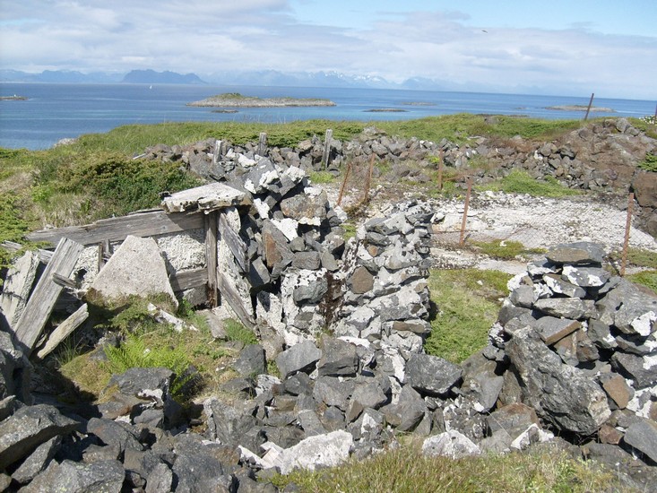

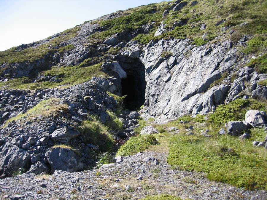

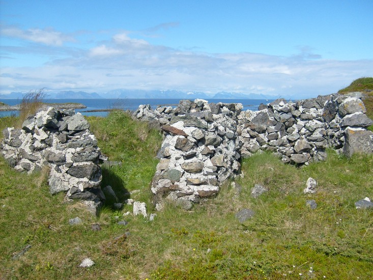

Her var lite betong, kanonstillingene var stort sett oppmurt med stein og mørtel. Men under stillingene var det fjellbunkere, som dessverre ikke ble utforsket grunnet tidsnød (tidevannet)

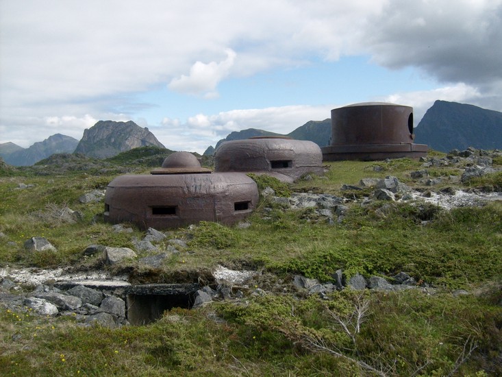

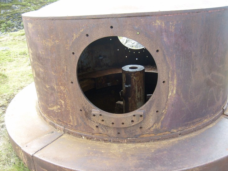

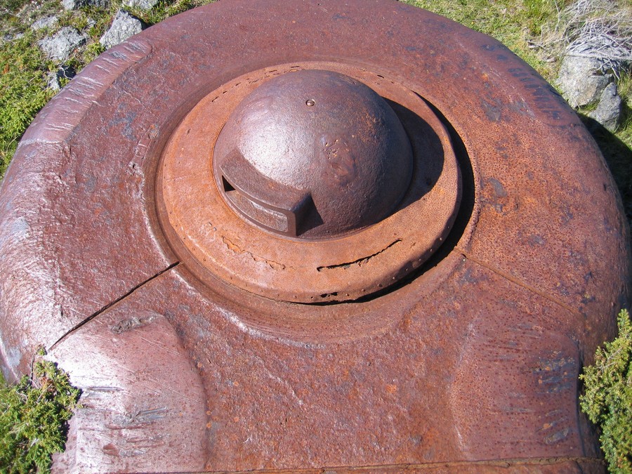

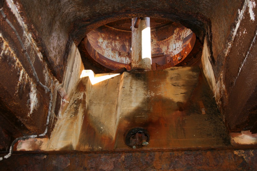

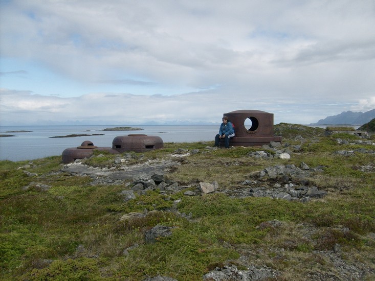

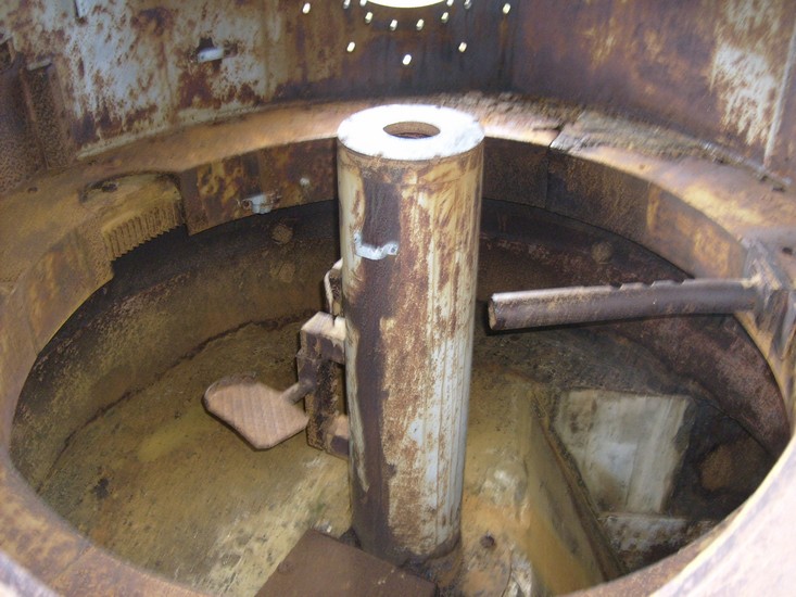

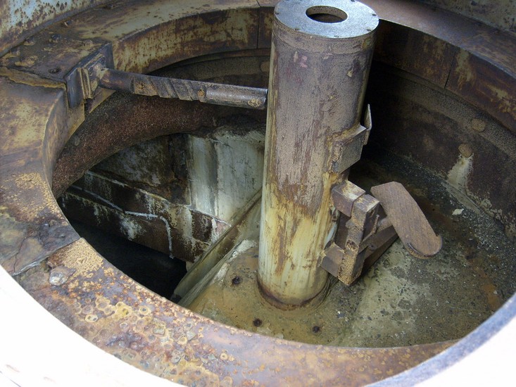

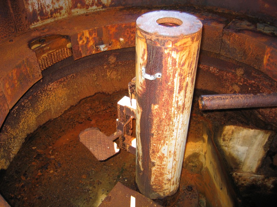

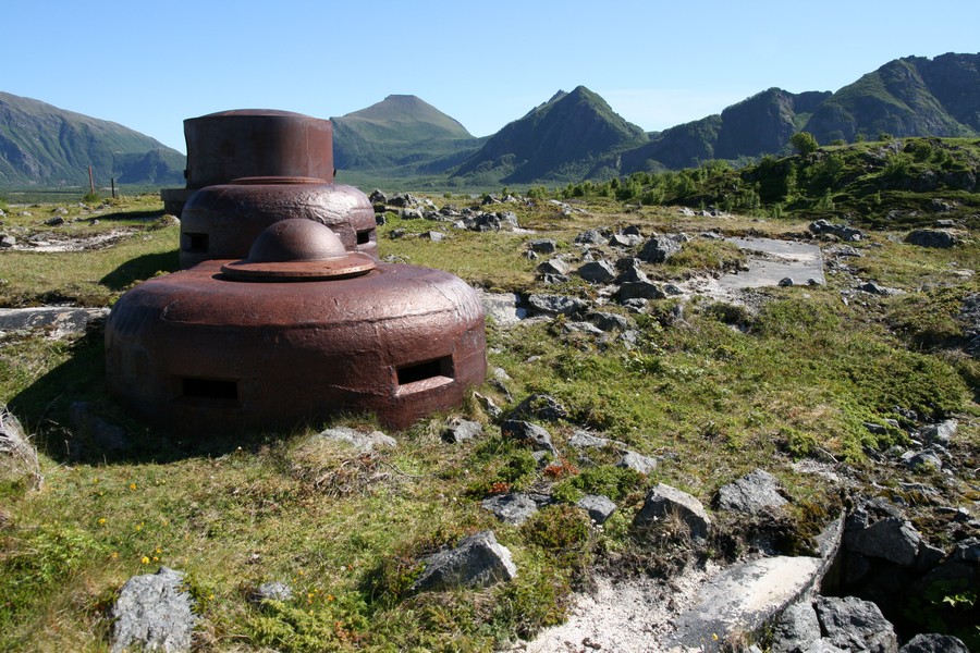

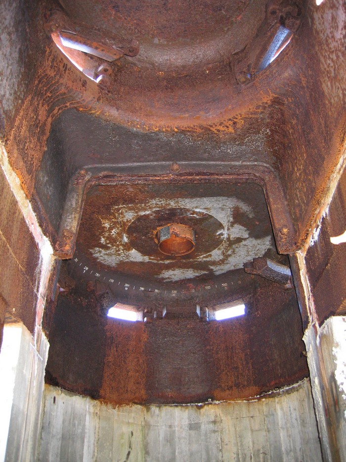

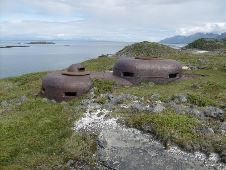

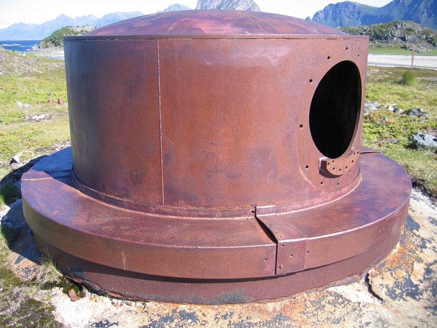

I den ene stillingen var det 2 panserkupler med et "tårn" i bakkant. Denne konstruksjonen kunne det vert intressant å få noen betraktninger om, da jeg ikke helt ser for meg hva som har vert her.
Skulle også gjerne hatt mer info om Stranden versus Engeløy II.
Noen som har noen opplysninger?

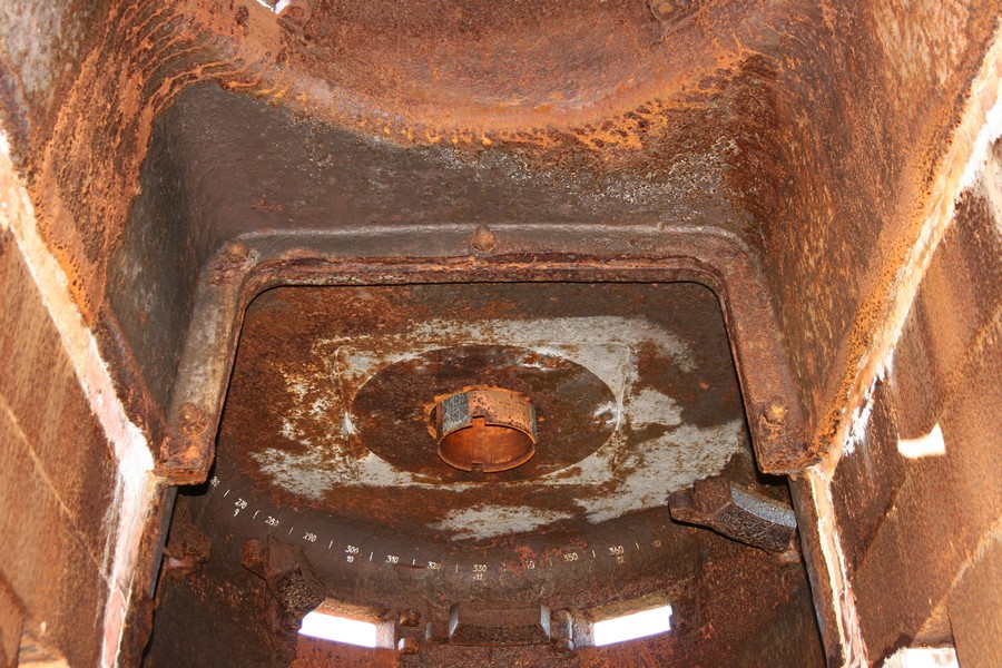

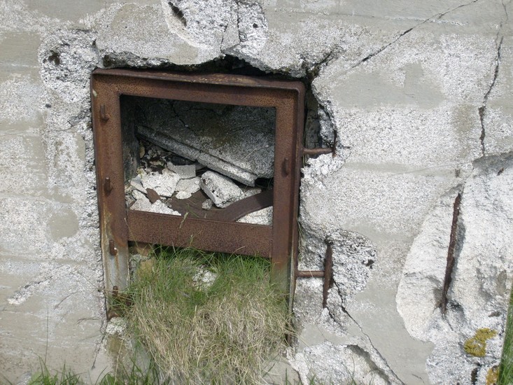

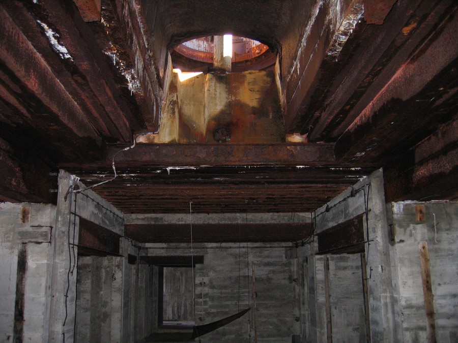

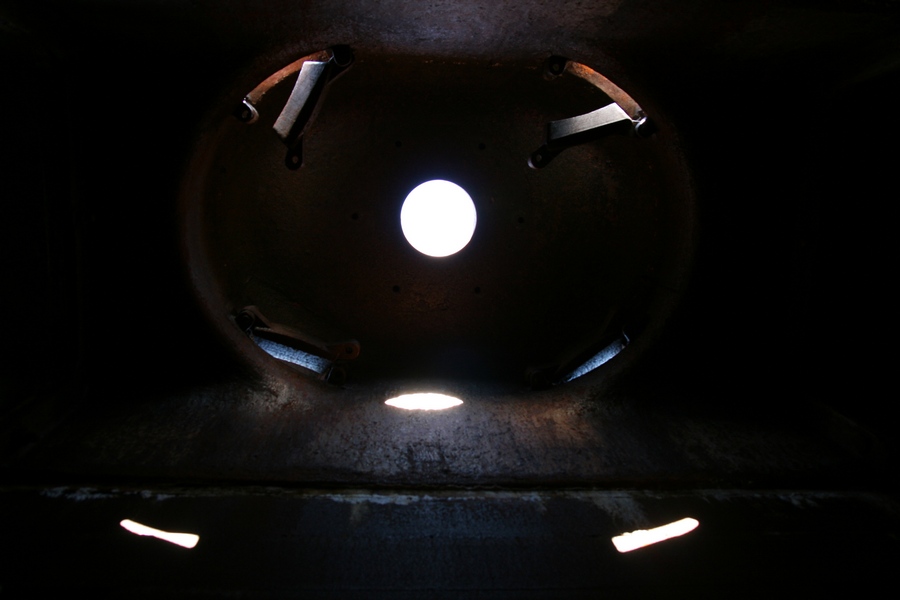

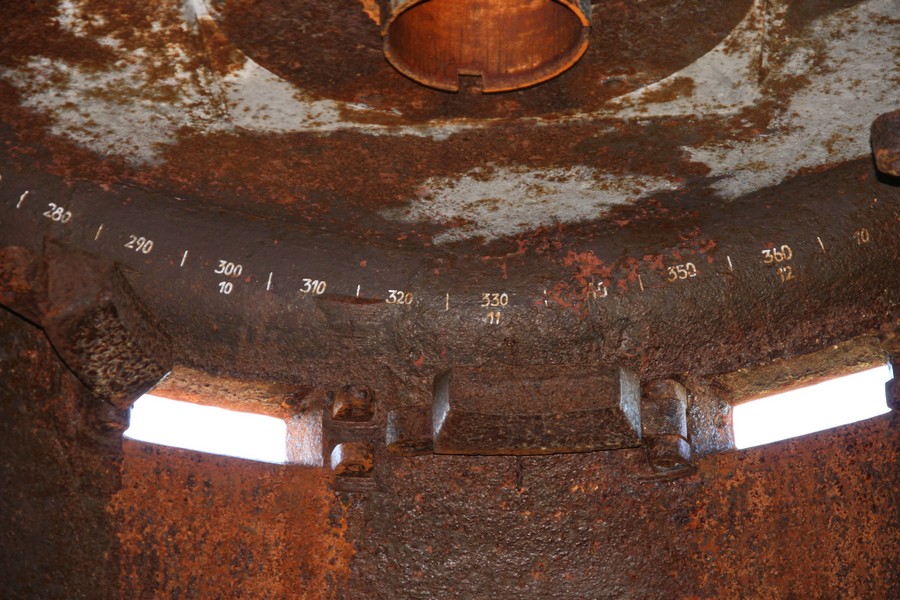

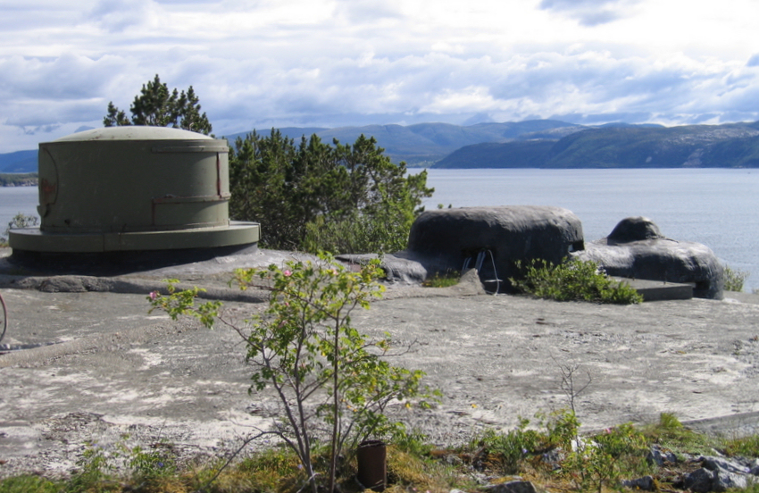

De 2 kuplene og tårnet er nok toppen av en M 120 ildledningsbunker, sannsynligvis maken til de på Tarva og Brettingen. De som må ha vært på besøk her tidligere kan sikkert bekrefte/avkrefte dette?
Hvis bunkeren har 2 etasjer, så kan dette være en M 132.

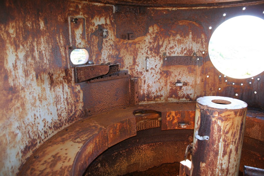

Det bakre tårnet har huset den optiske avstandsmåleren som har stukket ut som 2 lange rør (vinger) fra de 2 åpningene. Denne ville ha fungert som "backup" for hovedavstandsmåleren for batteriet, som har vært i den ene av kuplene. Sannsynligvis den fremste. Hvis man kikker inn i den fremste åpningen skal man originalt ha kikket rett inn i et speil.
Den andre kuppelen skal ha huset hovedretningsmåler for batteriet.
Du var ikke inn i bunkeren og tok bilder?

Det er nok en M120 Leitstand ja med trapp ned til fjellanlegg under..

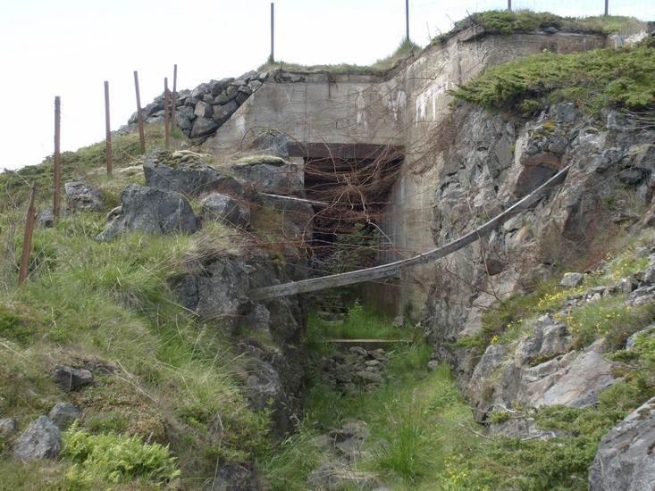

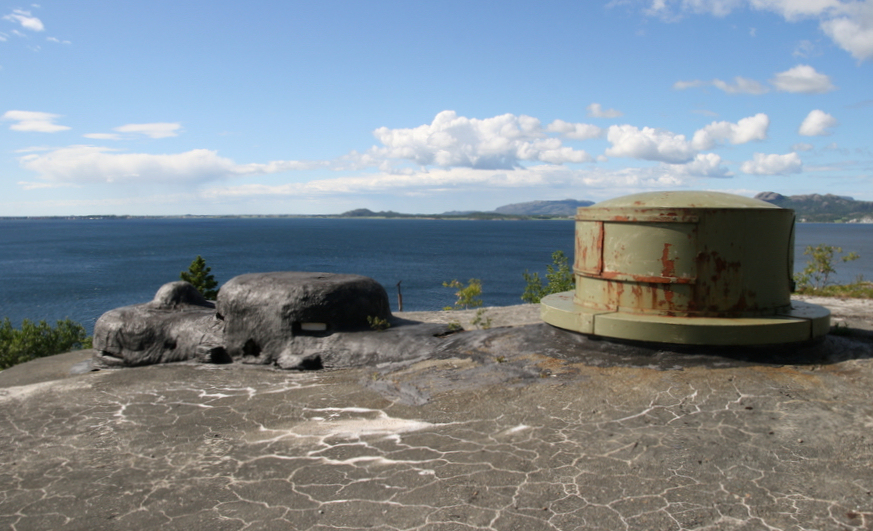

JornN wrote:De 2 kuplene og tårnet er nok toppen av en M 120 ildledningsbunker, sannsynligvis maken til de på Tarva og Brettingen.
Slik ser det ut på Brettingen i dag.
JornN wrote:Hei
Litt misforståelser her.
Denne panserdelen med to periskoper og en 6 meter stereo avstandsmåler bak tilhører det tyske Epa/Seipa ildledningssystemet som kom på slutten av krigen.
Fremre periskop var peilesøyle for lyskanonen, bakre periskop var peilesøyle for batteriet (alle 4 kanoner, eller 3 om en kanon var avsatt som lyskanon om natten). Avstandsmåleren gav sentral avstand til batteriet.
Instrumenteringen ble tatt i bruk i det norske Ildledningssystem B og forsynt med radar som primær avstandsgiver. På Stranden bestod anlegget av et 50 volt Epa/Seipa følgevisersystem, instrumenteringen i kuppelene, sidebord C/39 med avstandsklokke C/37, datavendetavler og tilhørende telefonanlegg. Samme instrumentering (og layout) fantes på Brettingen og Skrolsvik (i prinsippet alle 15 cm anleggene fra 1942, inkludert på Nurmensätti utenfor Petsamo.)
Kristoffer

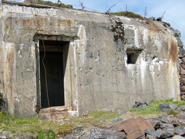

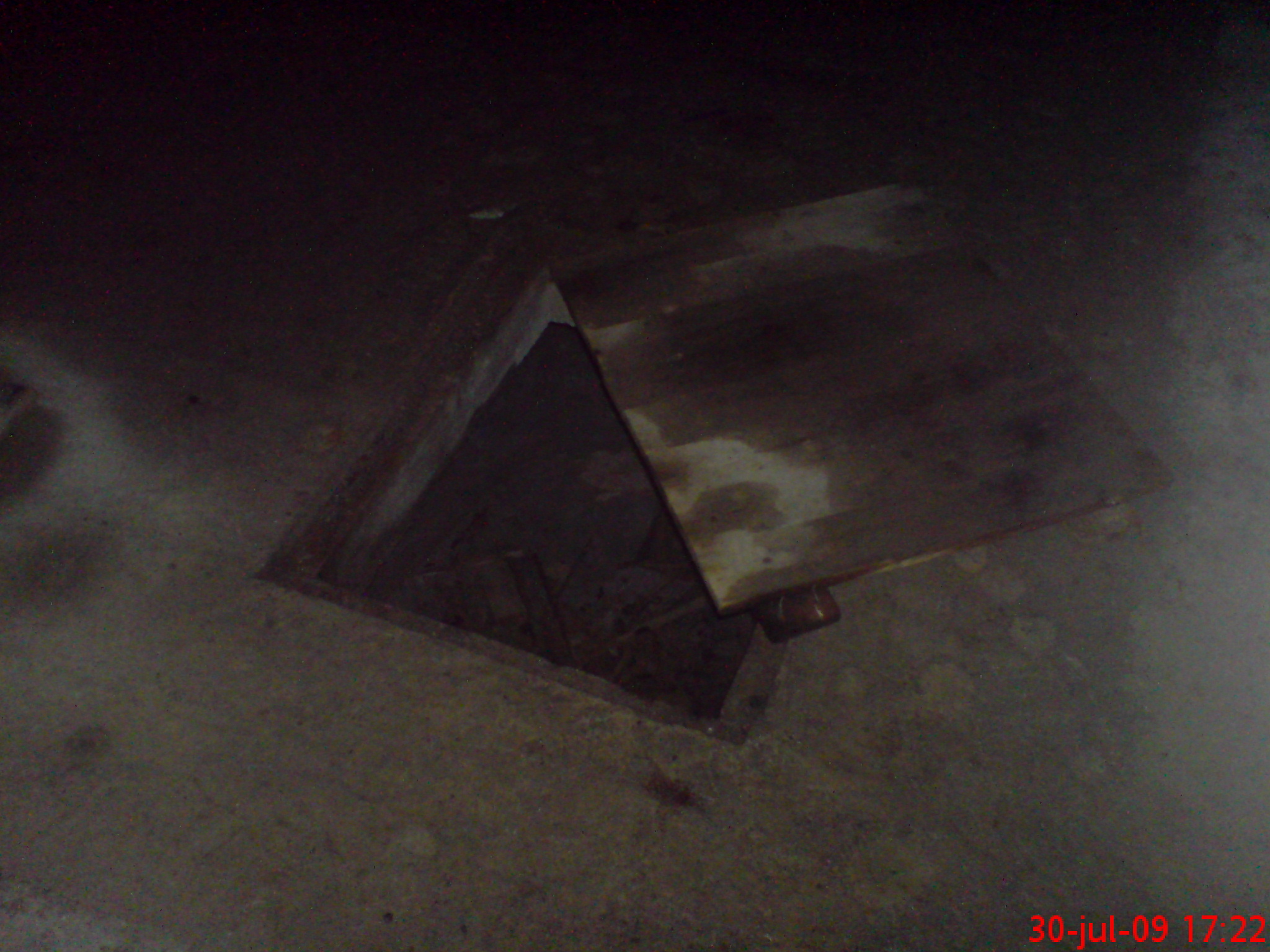

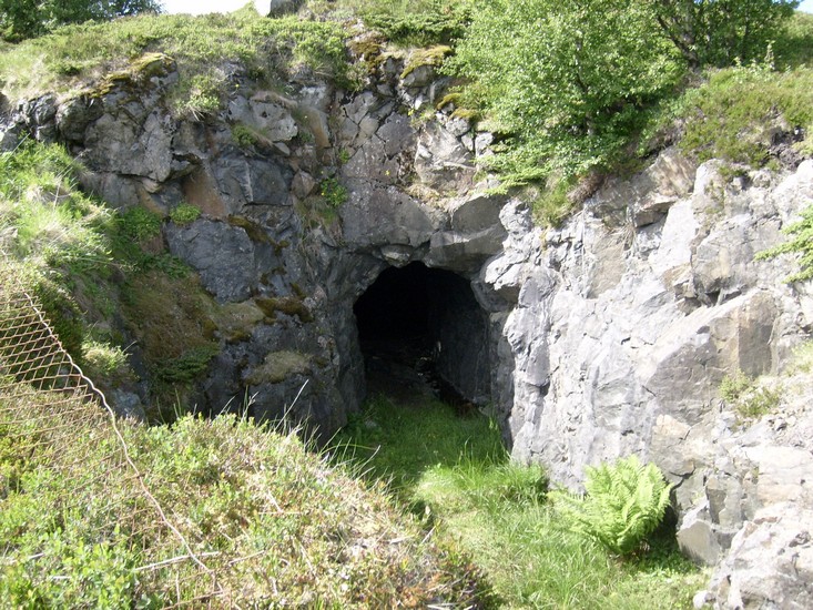

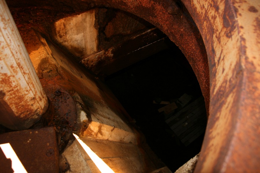

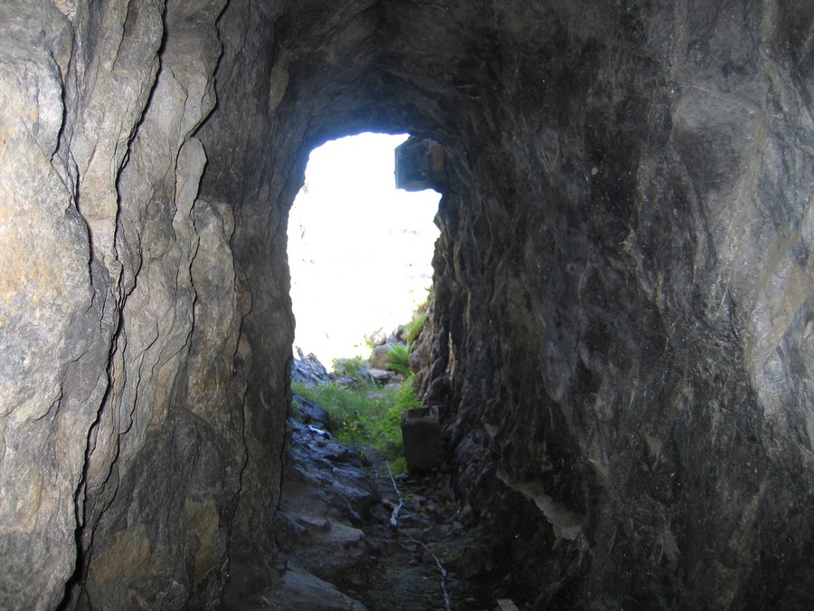

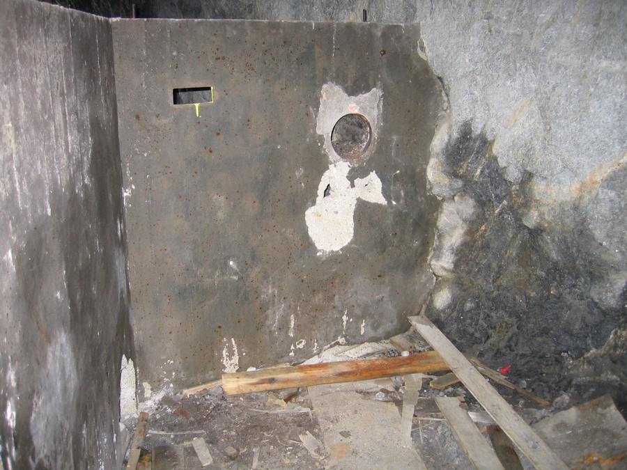

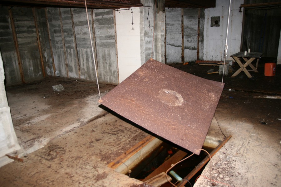

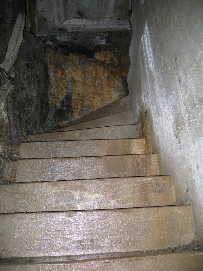

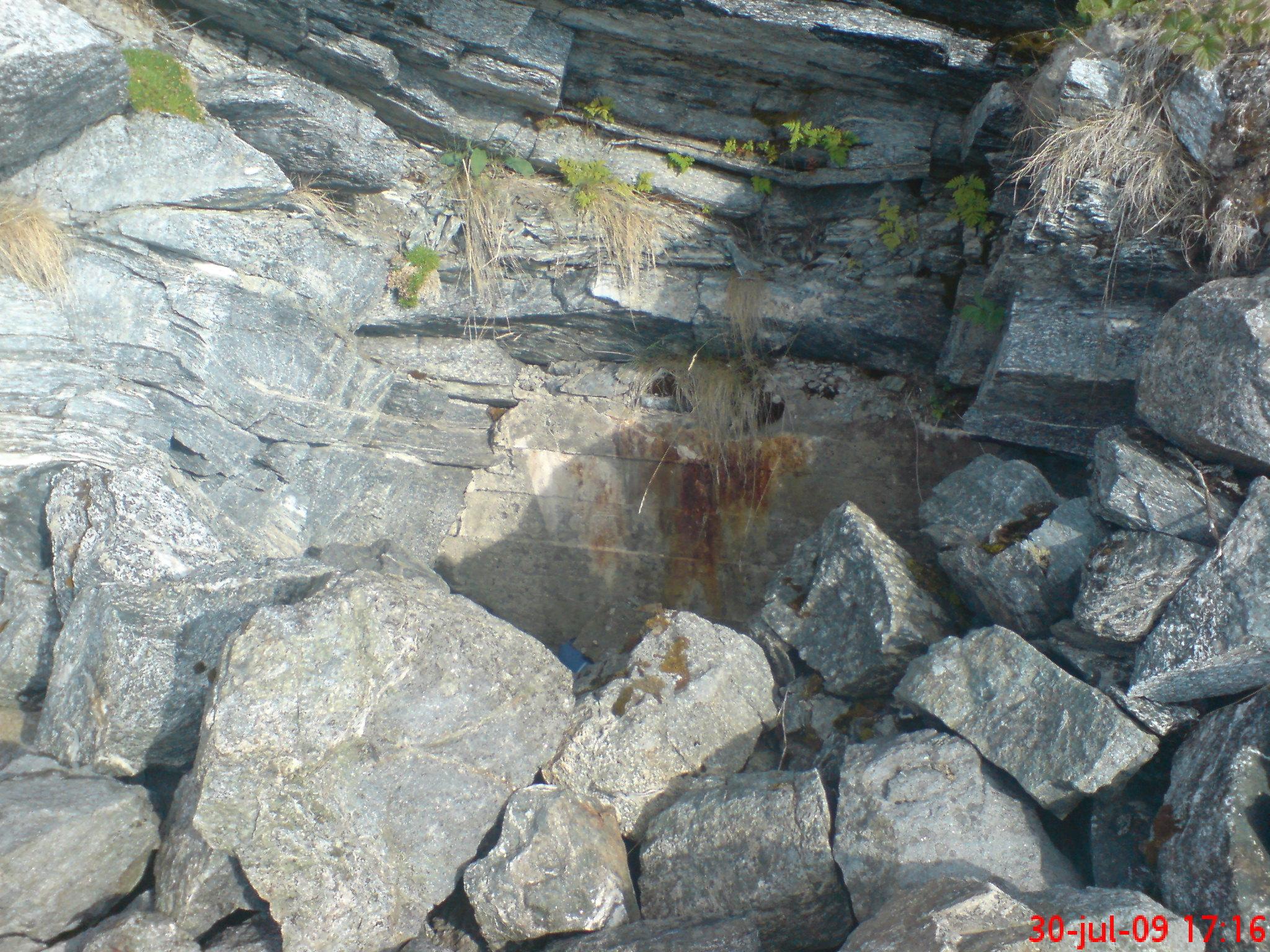

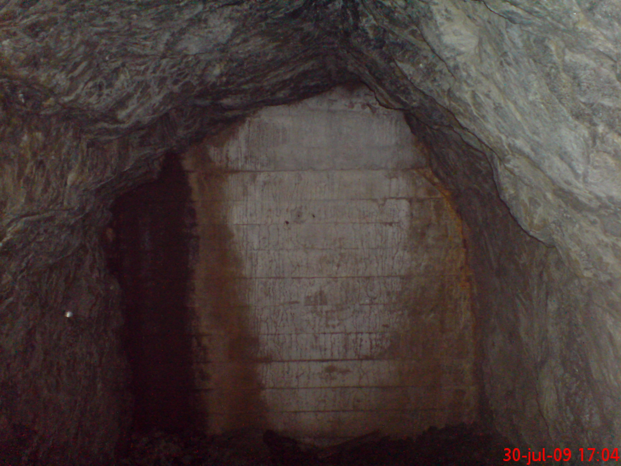

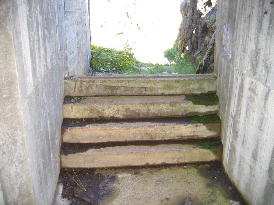

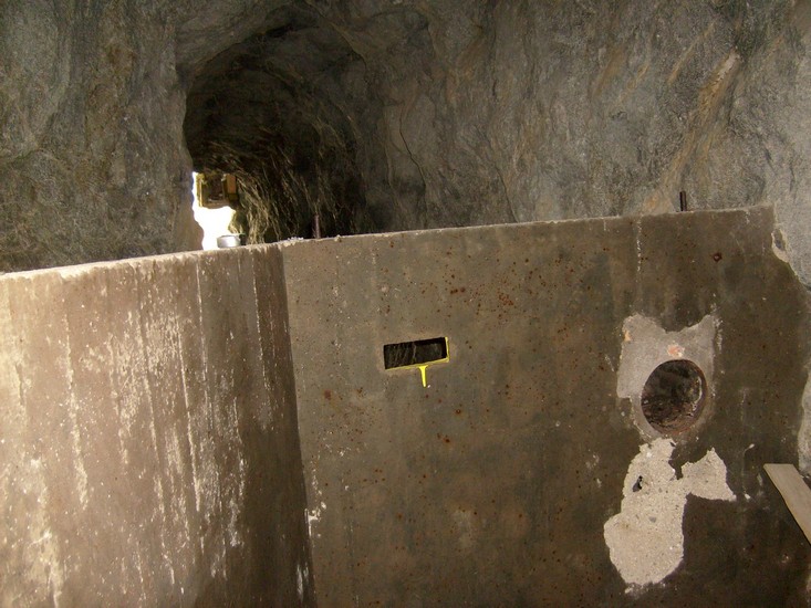

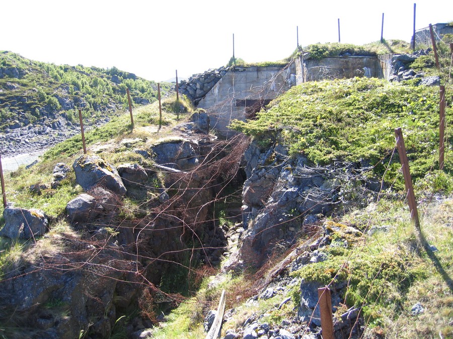

Tunnelanlleget under kommandobunkeren på Stranden er på to etasjer og har en gjennmurt dør mot sjøen. :)
Luke til underetasjen.
Gjennmurt dør+ piggtråd.
Nærmere.
Nærmere.
Innsiden
Innsiden
Del fra toppen.
Del fra toppen.

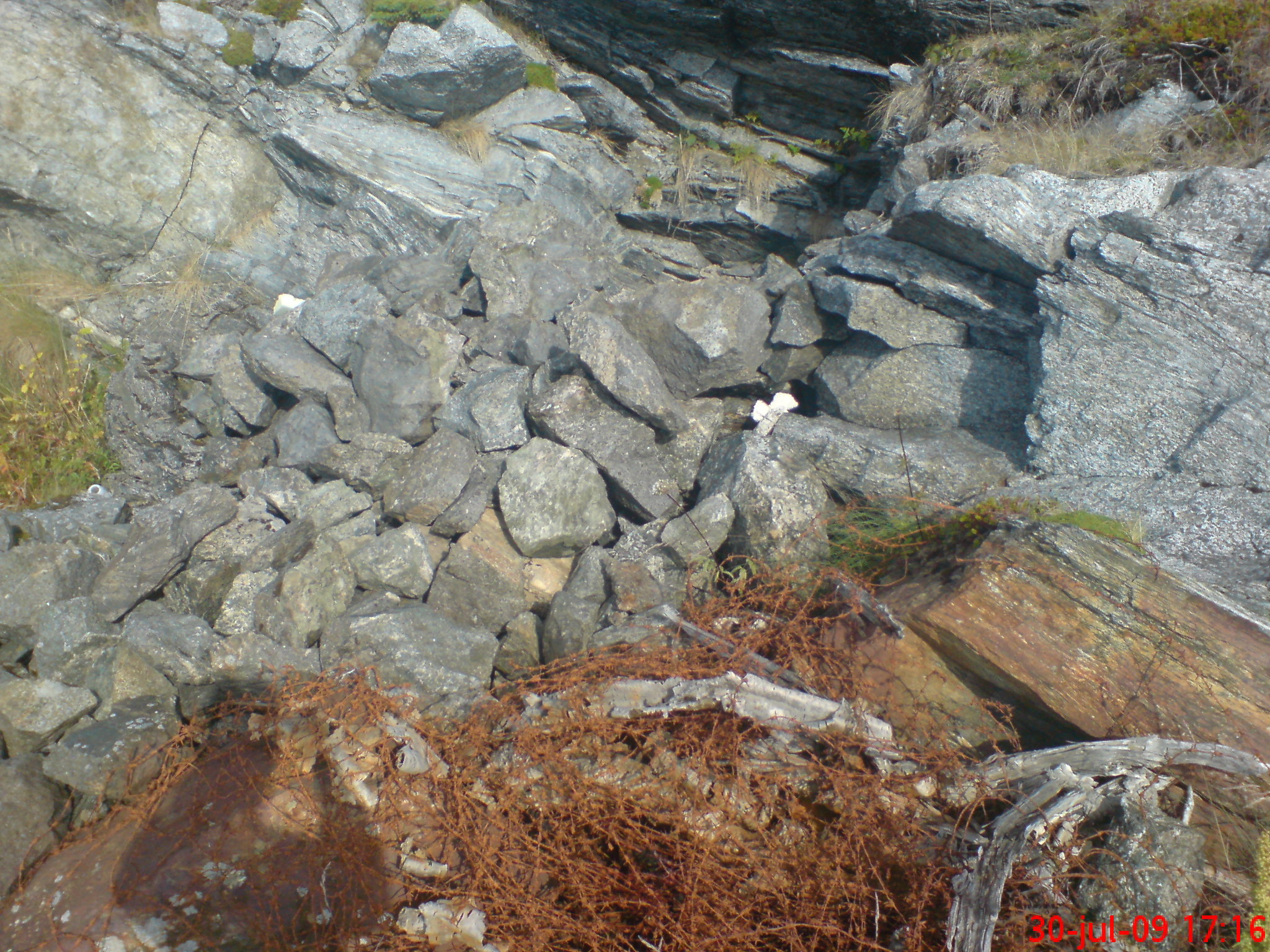

Planlegger en tur til Dietel og Stranden igjen i august.Føler at det ennu er ting å "utforske" der ute.
Går ut fra at gjenmuringen ble utført først på 50-tallet. når skytset ble flyttet til Nes Fort.
Noen som vet om Stranden var operativt i perioden 1945-51,eller om det lå i datidens "møllpose"?

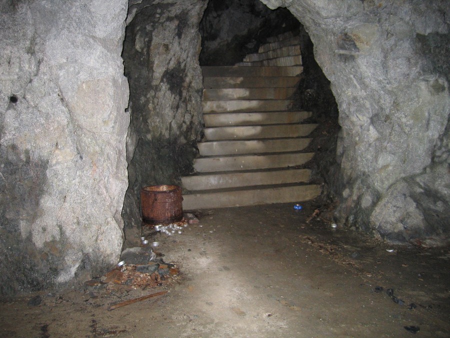

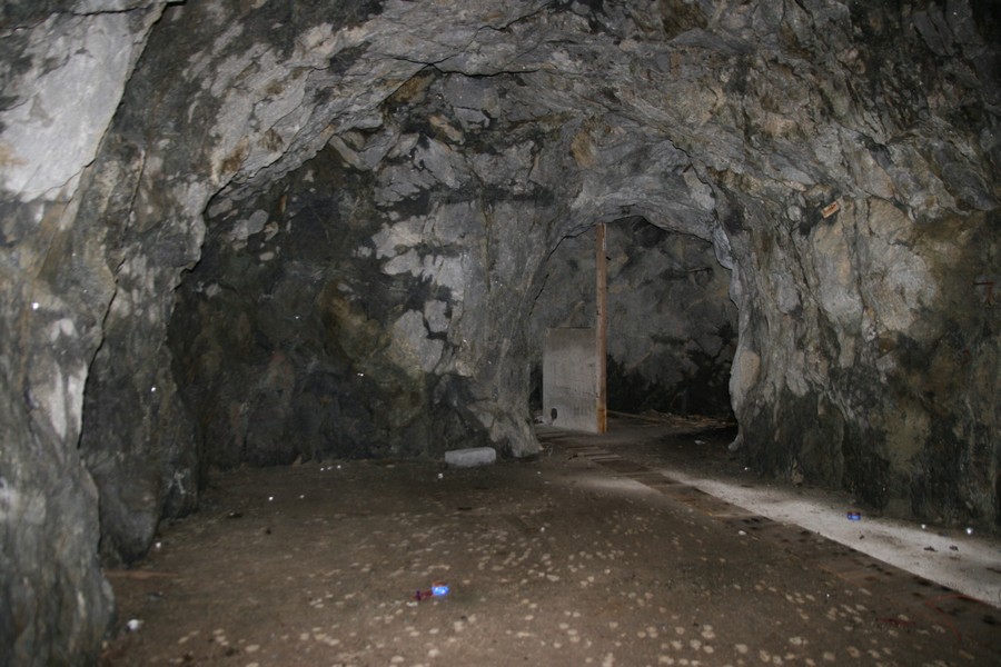

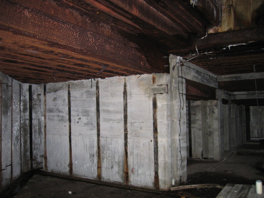

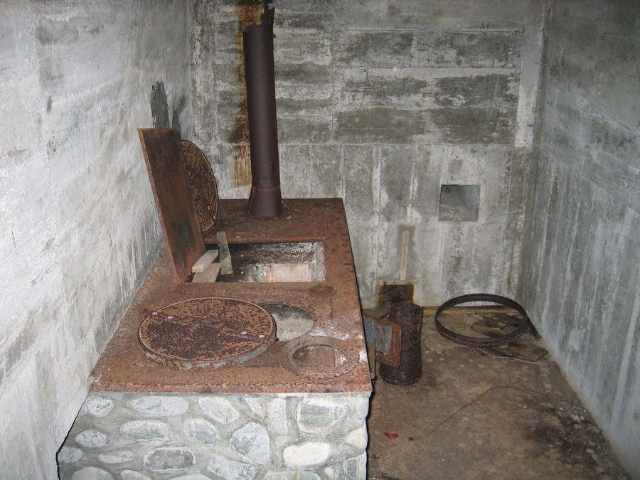

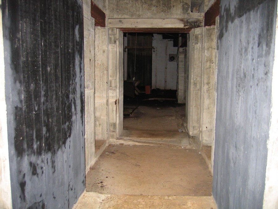

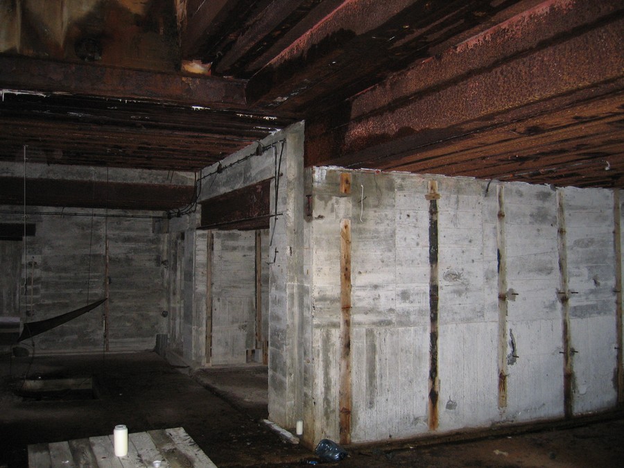

Var på Stranden og Dietl en (den ene...) flott solskinnsdag for et par uker siden. Fikk tatt mange bilder inne i kommandobunkeren, som bar preg av å ha blitt ryddet nylig. Mange fine detaljer og et stort fjellanlegg under. Skal få lagt ut noen bilder når jeg er hjemme igjen (til helgen).
Kristoffer
Posts: 112
Joined: 07 Nov 2008 21:29
Location: Ås
Jeg vil tippe på at det var tyskerne som har murt igjen døren. Det var ikke lite betong. :?:

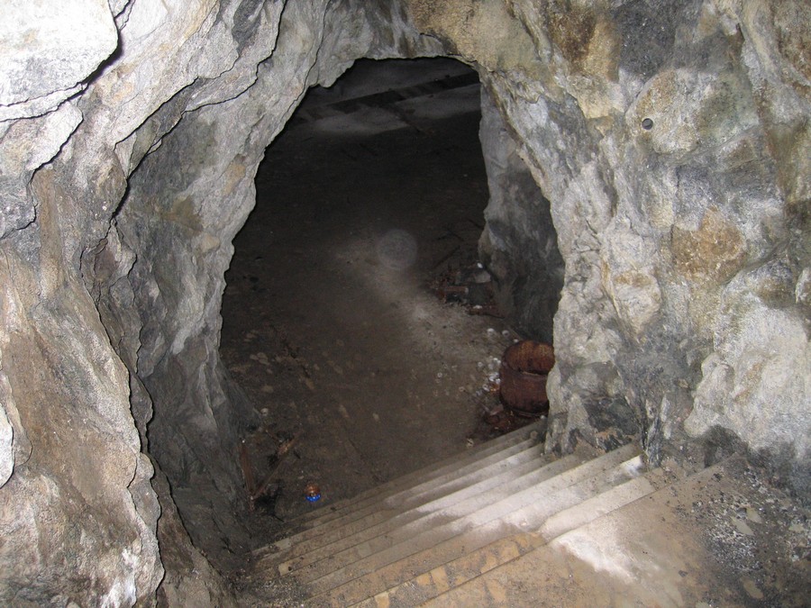

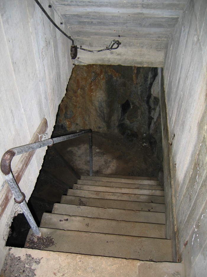

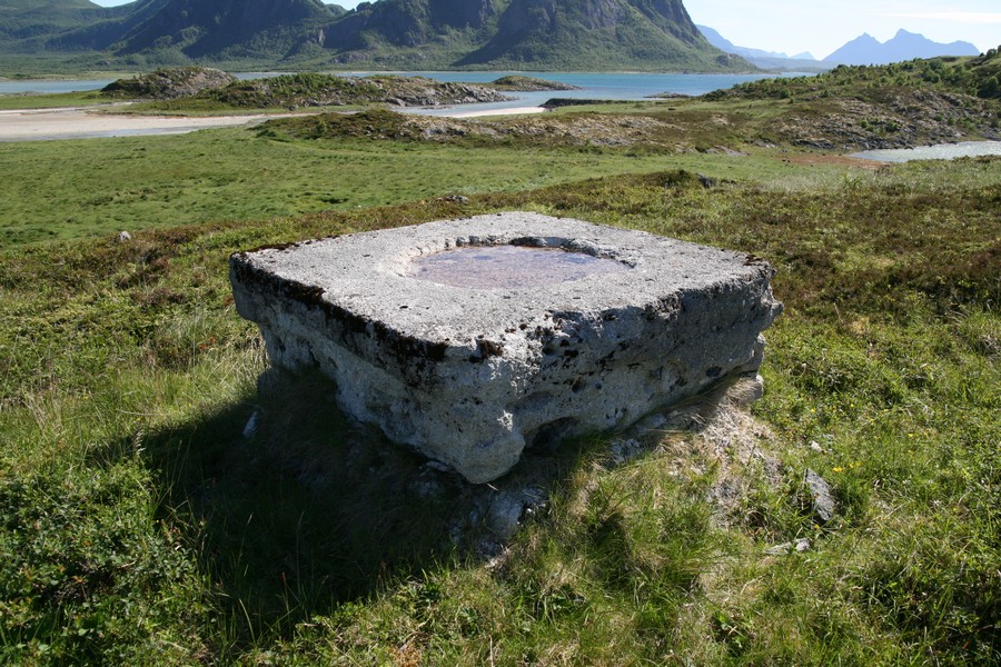

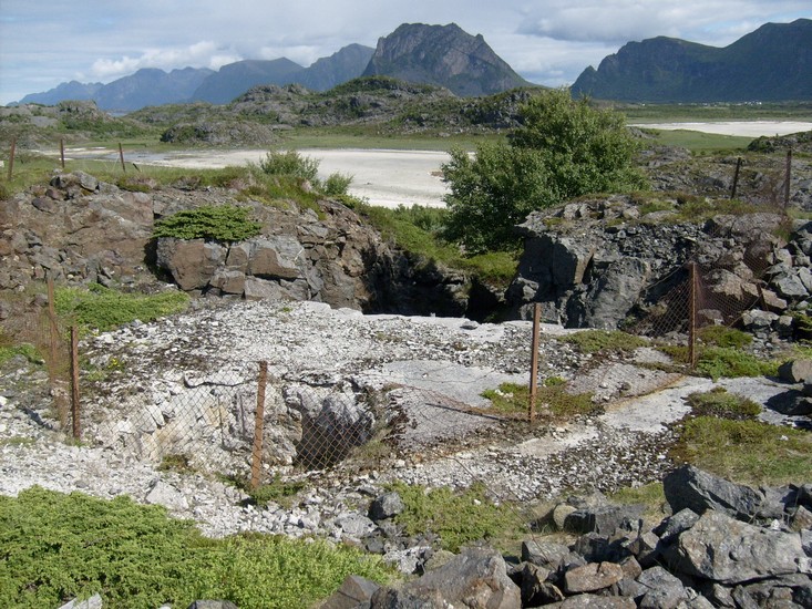

Noen bilder fra Stranden (ute)

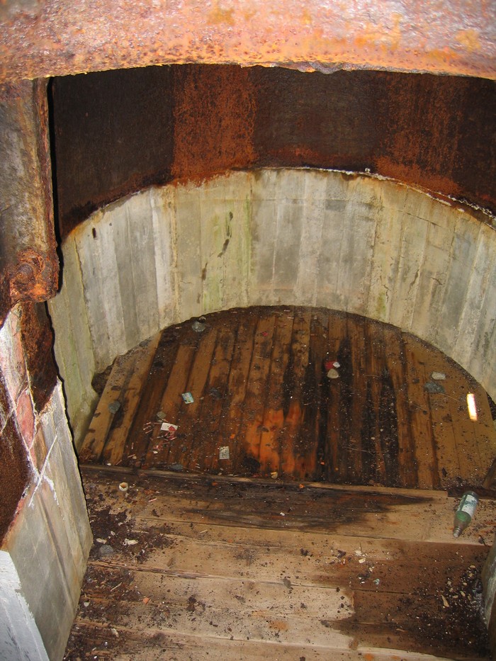

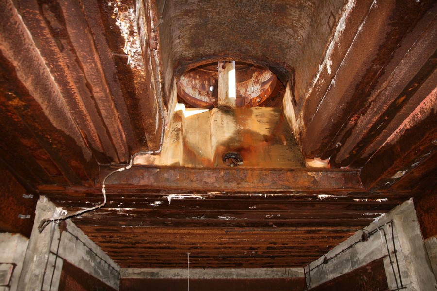

Fra kommandobunkeren:

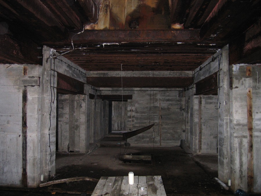

Og fra fjellanlegget under bunkeren:
Flotte bilder. Morsomt å se hvordan en litt mer originalt «innredet» M120 enn den på Tarva ser ut. Nesten så man får lyst til å hive seg i bilen og ta en uke eller to med bunkerutforsking nordover :-)
