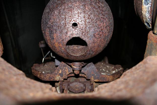

Optikken ble brukt på "inntrekkbare" lavetter i både panserkupler og bak panserplater. Lavetten heter "Kugelkopflafette" og var en gasstett løsning for en rekke bunkertyper brukt fra Kristiansand i sør til Kirkenes i nord. Ikke urimelig å tro at det max kan ha vært oppimot 100 stk installert i Norge....
Vet du sånn ca hvor i landet den stammer fra kan det være mulig å finne ut hvilken bunker den sannsynligvis har stått i med litt flaks :-)

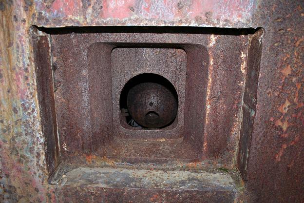

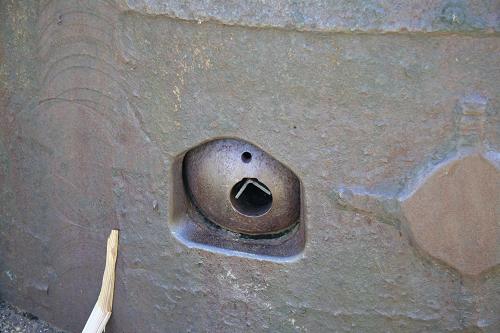

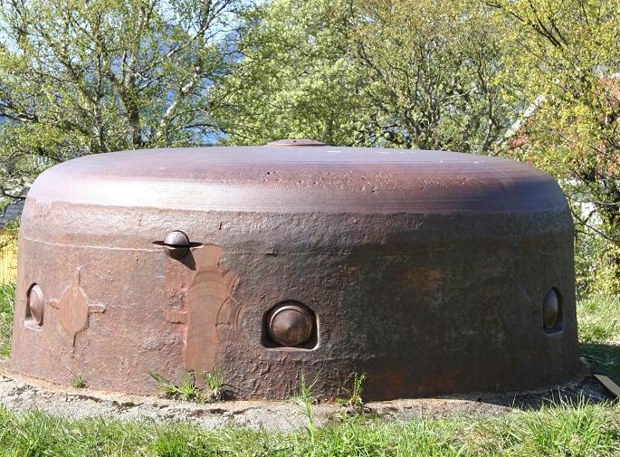

Vedlagt bilde fra www.bunkersite.com viser optikken innstallert i panserkuppel:
Fra utsiden av "kulen" ser du det store hullet for MG og det lille for siktet.
Når våpenet ikke var i bruk eller ved bytte av løp o.l. kunne man vippe inn hele lavetten og stenge hullet med en kalott (Som du kan se fra innsiden på det første bildet og usiden på kuppelen på bildet nederst)

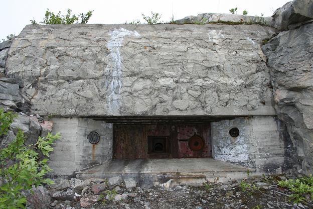

Vedlagte bilder viser MG kasematt i Kirkenes hvor lavetten står bak trippel panserplate (25 cm tykk!) til høyre for MG står egen optikk for observasjon:
