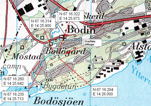

Heisann
Begynte å bruke GPS i 2002 på noen plasser.
Her er en smakebit fra Bodø, så Erik, hvis du skal nordover i sommer så kan du jo kanskje sjekke dem ut og se om nøyaktigheten stemmer sånn høvelig
Thomas
Thomas
- Førståsen, Skeidalen Bodø
- Førståsen-GPS.jpg (100.66 KiB) Viewed 3402 times
