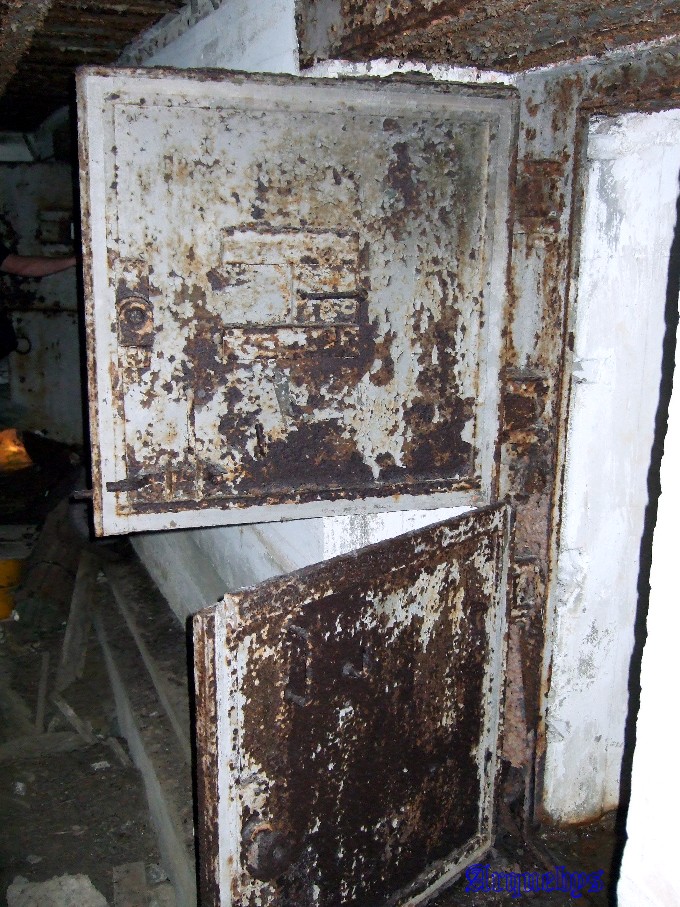

Jeg lurer på om noen av dere kan hjelpe meg med et bilde av yttersiden på den todelte bunkerdøren 435P01.
Jeg gikk gjennom mine bilder, men det viser seg at på mine bilder var alle dørene i åpen stilling så derfor vises kun innsiden PDT_Armataz_01_02
C. Hoff

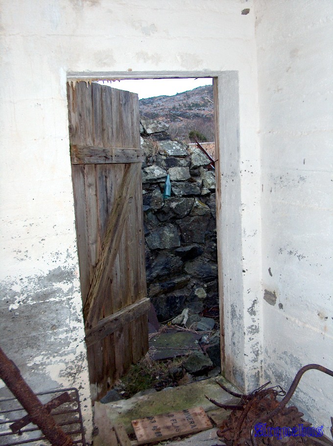

Har aldri helt forstått meningen med tredører i en bunker, men de ser ut til å ha stått der alltid. Denne ligger i bakre kant av batteriet.
Tredør i bunker ved HKB Norheim.jpg (191.11 KiB) Viewed 3544 times

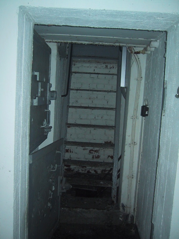

Hvorfor brukte tyskerene disse todelte dørene? Jeg mener å ha hørt at det var pga. at skulle kunne brukes som rømningsvei i tilfelle nedre del ble blokkert under angrep eller noe. Men det er jo langt i fra alle bunkere som har slike dører.
Legger ved en todelt dør fra en regelbau M195, trappa går opp til den åpne kanonstillingen:

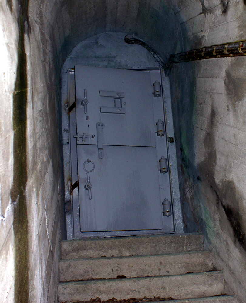

Hallo
435P01 er ganske sjelden faktisk...
Fra utsiden er den lik standarddøren 434P01, men er 10mm tynnere.
Videre finnes også en tykkere versjon som også er sjelden, men likevel vanligere enn den du spør etter her.
435P01 = 20mm
434P01 = 30mm
431P01 = 50mm
