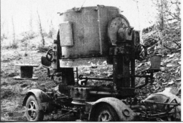

Er det noen som har bilder av 150cm lyskastere forrenfra? Trenger ikke være bilder fra krigen. Gjerne med vogna under.
Inge S
Posts: 853
Joined: 15 May 2007 22:53

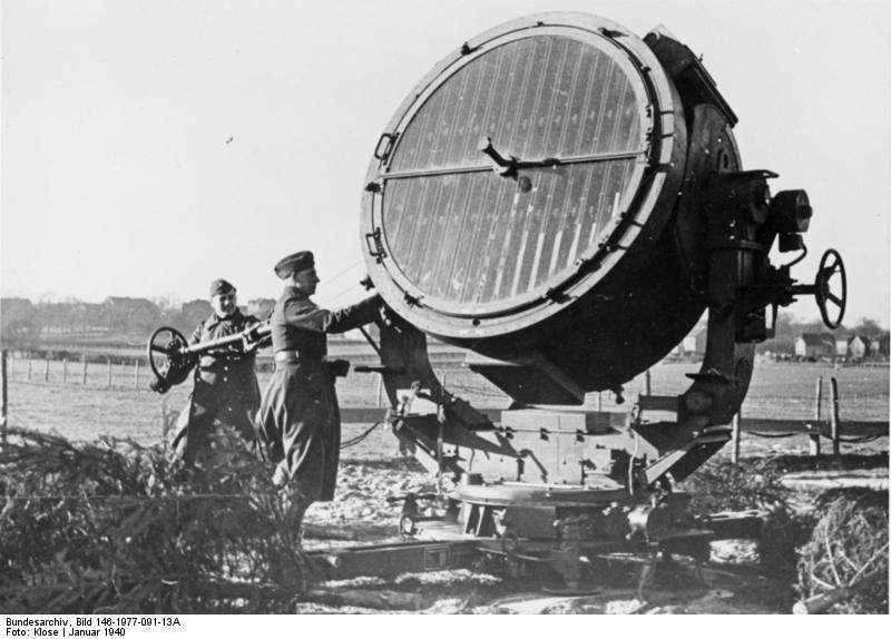

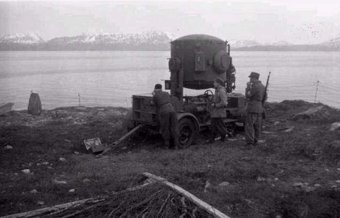

Dette bildet er fra Bundesarchiv, men jeg synes det er litt vanskelig å vurdere diameteren på speilet ift høyden på folkene foran.
Er dette en 150 cm eller en 200 cm?
Den virker kanskje litt stor til å være en 150 cm?

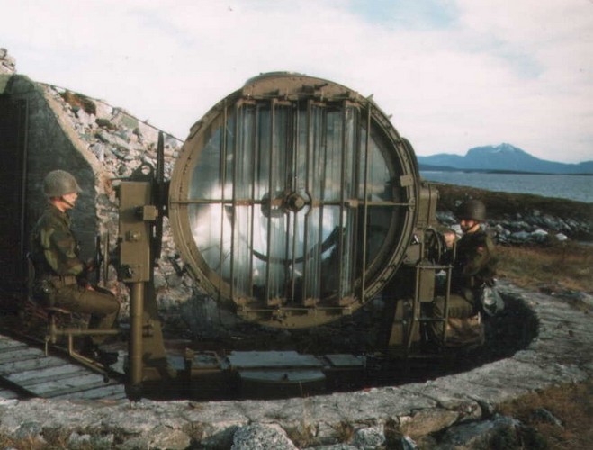

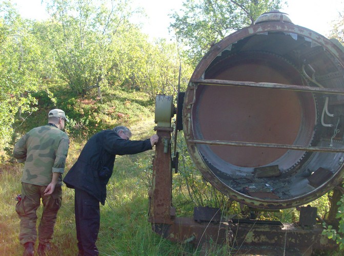

Foto: Bjørnen.
Foto: Bjørnen.
Trondenes sept.09. 035.jpg (218.16 KiB) Viewed 6345 times
Foto: Forsvaret.
Foto: Forsvaret.
Foto: Forsvaret.
Foto: Forsvaret.
Lyskaster Kråkenes .jpg (58.39 KiB) Viewed 6345 times
Foto: Forsvaret
Foto: Forsvaret
Lyskaster II .jpg (74.8 KiB) Viewed 6345 times

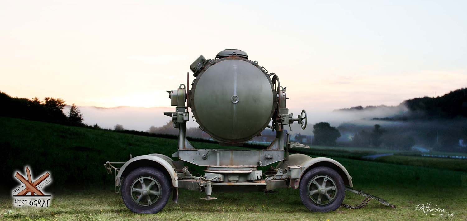

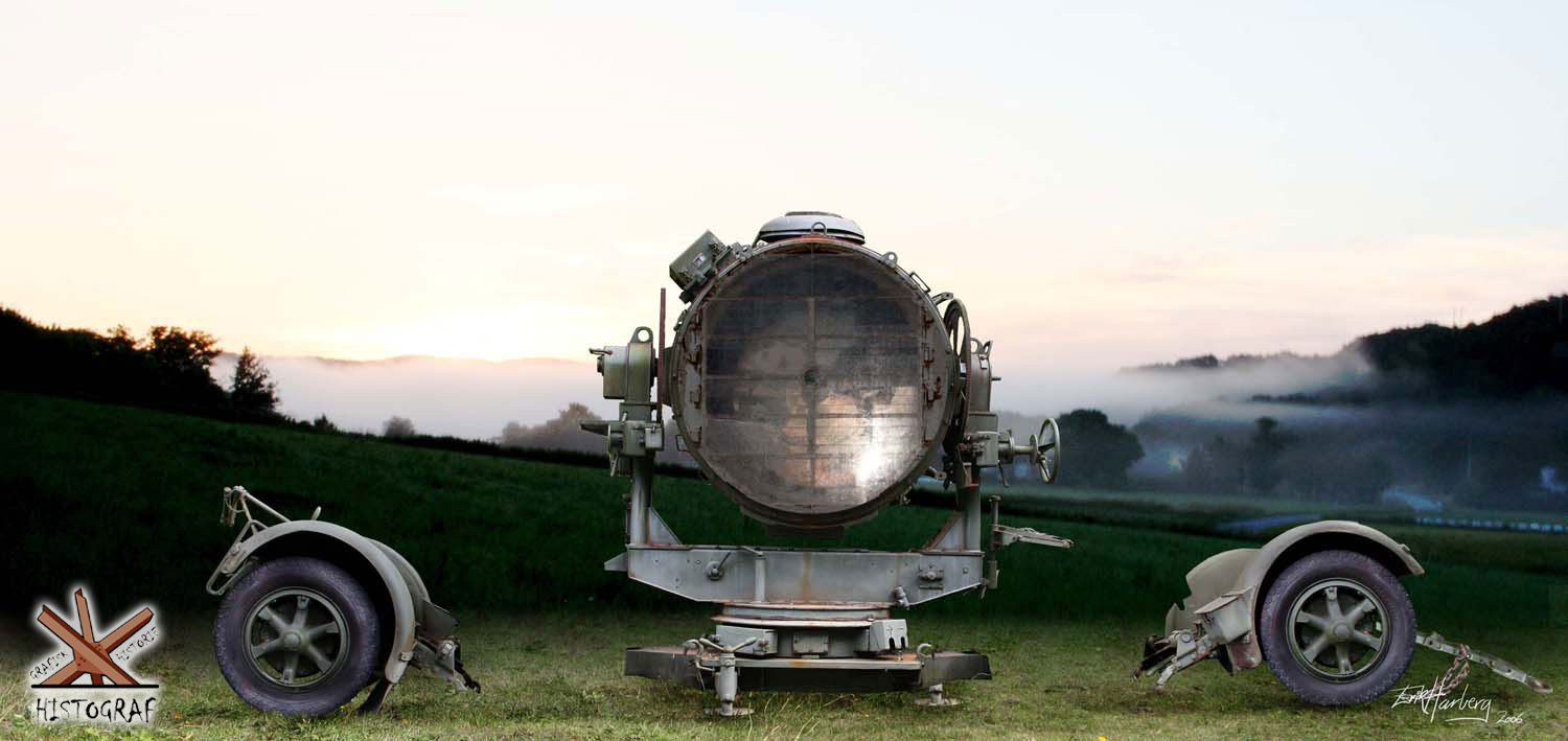

Hei Inge, her er en fotomontasje av en 150 cm med vogn. både med vogna av og på. (men med deksel på)

Hjertelig takk til alle. Det er en utstillingsarkitekt som skal ha dem ifm. planlegging av ei utstilling. Det er vel ikke noen som tilfeldigvis husker/vet hvor høy denne karen er?
Inge S
Gronsvik wrote:Hjertelig takk til alle. Det er en utstillingsarkitekt som skal ha dem ifm. planlegging av ei utstilling. Det er vel ikke noen som tilfeldigvis husker/vet hvor høy denne karen er?
Inge S
Lysåpningen i glasset er 150 cm så du kan måle deg til høyden sånn noenlunde.

Vi har to slike selv her ved fortet. Saken er at jeg har hjemmekontor i vinterhalvåret og er for lat til å stikke innom å måle selv PDT_Armataz_01_04
Så egentlig er det ikke noe problem, tenkte bare å gjøre det enkelt for meg selv, unnskyld!
Inge S
Jeg tenkte nå du kunne måle sånn noenlunde på bildet i denne linken - å benytte lysmålet på 1,5 meter i lysåpningen som et forholdstall. Benytter du dette er lyskasteren sånn ca. nærmere 3,5 meter høy på vognen.
Ja det er det jeg tror også. vi kan vel si 3,5-3,6m så er vi på den sikre siden.

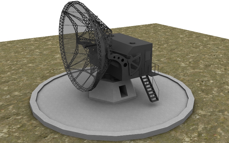

Fortsetter på denne tråden selv om den er litt gammel. Det er mye mer på ett kystfort enn regelbau bunkere og kanoner. Hadde derfor tenkt å lage en Würzburg, men min kontakt Mart, på Sketchup/regelbau i Nederland har gjort jobben så litt reklame her.
http://sketchup.google.com/3dwarehouse/ ... b65999ef4d
Begynner derfor på noe som var langt vanligere, en 150cm lyskaster. Har funnet endel bilder blant annet her:
http://www.modelltreff.de/gallerie/orig ... schei.html
Imidlertid er det litt tøft å begynne med kun en kjent størrelse, 150cm diameter. PDT_Armataz_01_09. Så er det noen som har tegninger si ifra
Anders
Vedlagt rendret bilde på Würzburg

Takk for målene, etter en rask sjekk på modellen ser allt ut til å stemme innenfor 10cm så dette burde gå bra.
Anders
