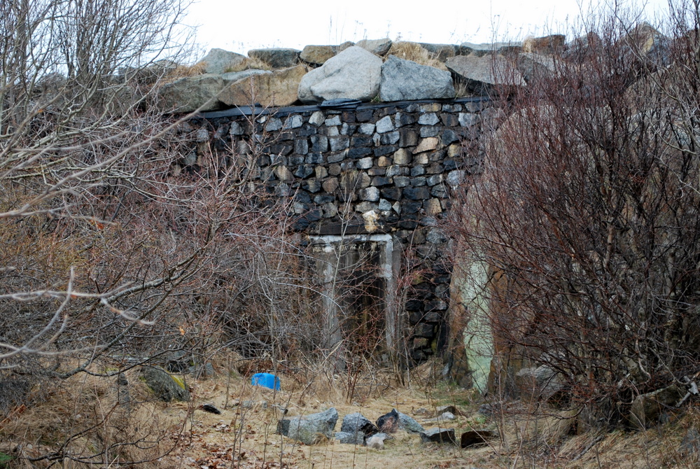

Hvor tykt tak har slike bunkere på fortene, hva er normalt? Denne ligger i forkant av en kanonstilling og skal vel kunne tåle en trøkk.

Hei, det kommer an på hvilken standard den har.
De mest vanlige for kystfort var:
Feltmessig F = 40cm
Feltmessig forsterket VF = 1,5m
Festningsmessig klasse Regelbau B = 2m
Festningsmessig klasse St = skulle tilsvare Regelbau i styrke B men som fjellanlegg, husker ikke i farten hvor mange meter fjell det måtte være.
Den på bildet ser ut som en VF ?

Denne bunkeren er antagelig sprengt ned i fjellet for å bli bygget opp igjen. Den strekker seg over et stort område.
Vi må ikke glemme Festningsmessig klasse Regelbau A = 3.5 m
Kommandobunkeren på Lerberen var av typen A... nå snakker vi skikkelig tak!
