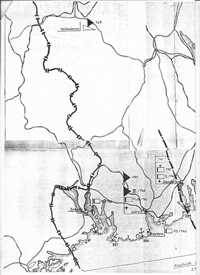

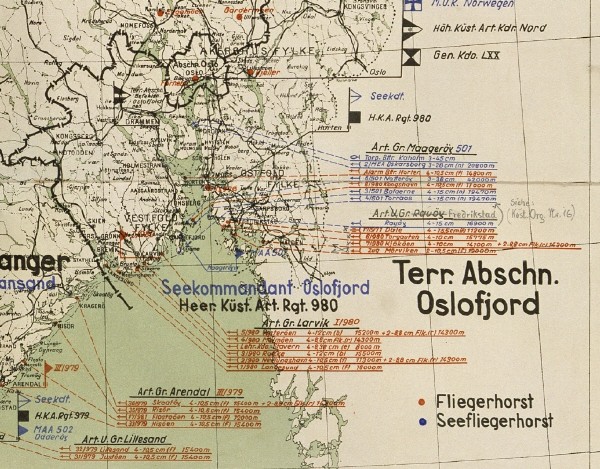

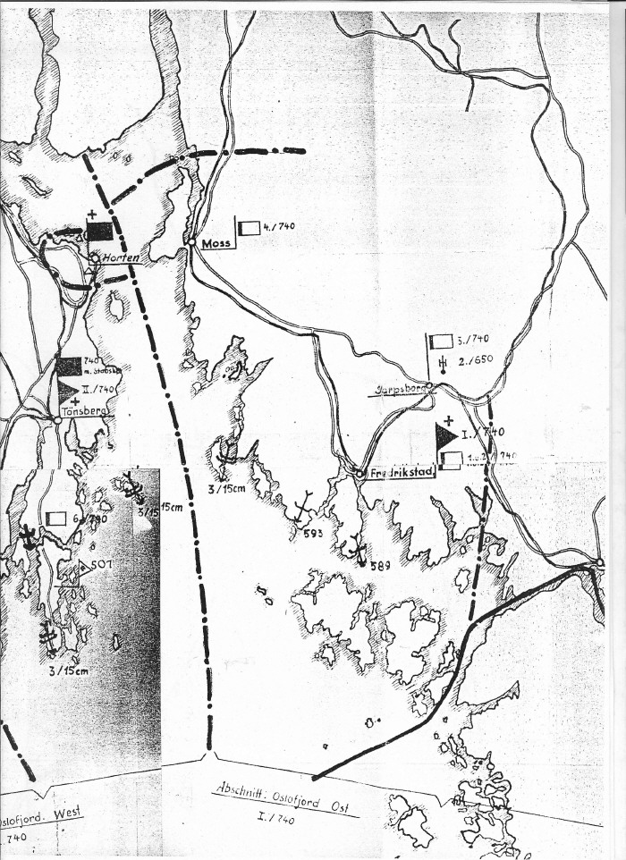

Hej
Et par kort fra området...måske du kan få noget ud af dem?
- Tönsberg-1942.jpg (261.49 KiB) Viewed 2254 times
- Larvik-1942.jpg (244.87 KiB) Viewed 2254 times
- Oslofjord-1945.JPG (137.27 KiB) Viewed 2254 times
