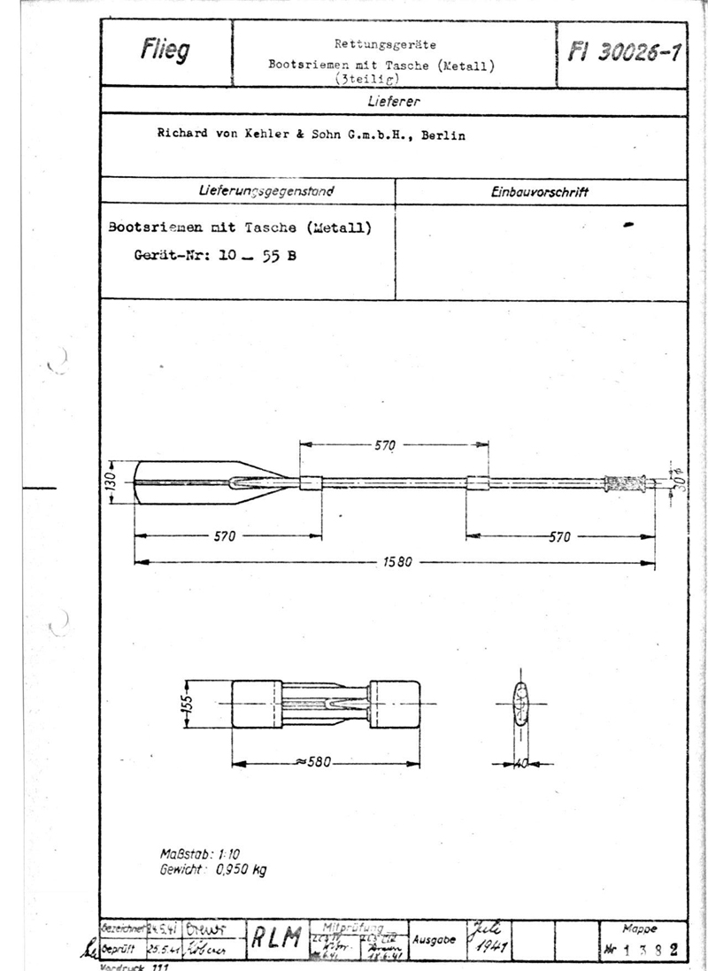

Fikk et åreblad som kommer fra tysk fly som skal ha styrtet utenfor Vedavågen, Karmøy. Ble funnet av nordmann under krigen, som brukte årebladet til å spjelke brukket åre fra egen båt.
Hvordan kan resten ha sett ut (det som mangler)?
Kunne tenke meg å restaurere objektet.
Ja her er tegning, sett i gang og bygg :D
De 6 hullene i sirkel tror jeg må være laget i ettertid.
Opprinnelig var den delbar i tre deler.

Var en cylindrisk aluminiumsrør som var naglet fast i dette bladet,det var 2 slike årer i flyets gummibåt,de 2 rørene på begge årene kunne settes sammen med en hurtigkobling på midten.Mener også den ene åren ble brukt som mast til gummibåtens seil.Jkke restaurer bladet,la det være som det er og gi det et lag med CRC 3-36 eller noe for å stoppe korrosjon.Det finnes mange måter å ødelegge noe på,den ene er å restaurere det.

Hullene kommer fra "spjelkingen" som blir nevnt.
Takk for tegningen, nå skal årebladet ødelegg...restaureres PDT_Armataz_01_14

Kommer ikke til å endre på åre-bladet. Restaurering vil bli reversibel.
