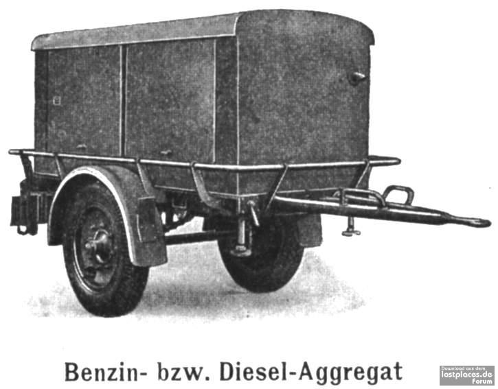

Vedlagt også noen tekniske detaljer ang generatorer til tidlig Freya.
Benzinmotor, 4 zylinder, 24 PS - 1500 u/m - gekuppelt mit Drehsthromgenerator 380 V, 15 KVA.
