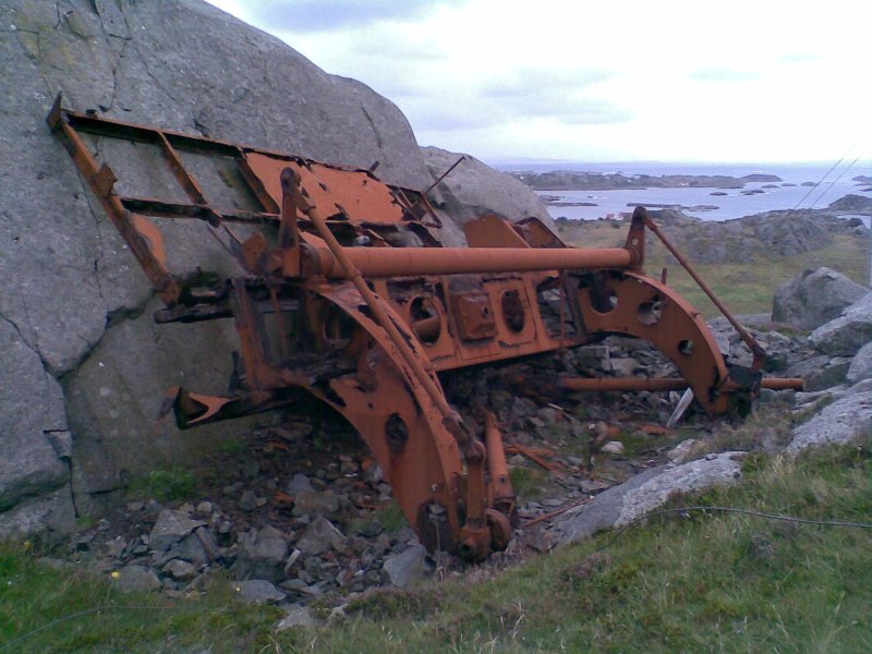

1) Bestefar til kona er en av de eldste på Syre, og nå i sommer spurte jeg han om hva som skjedde. Han sa at hele radaren hadde blitt løftet av fundamentet i det han kalte en virvelvind. Den hadde etter hans oppfatning aldri blitt festet skikkelig.

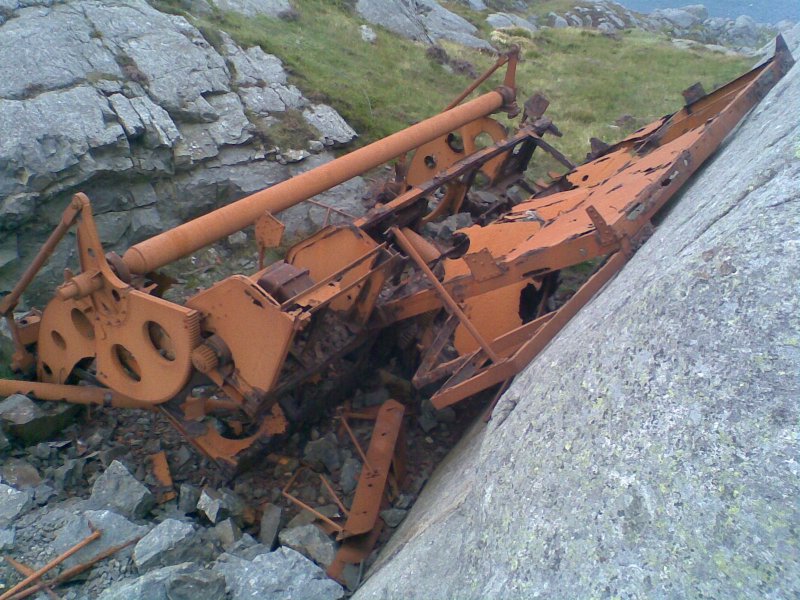

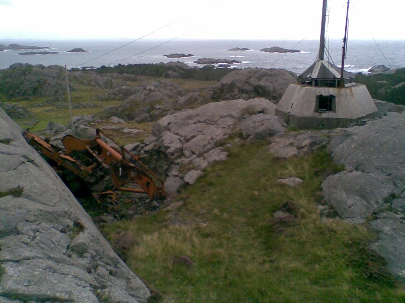

2)Idag har jeg vært der oppe på Syreglånå, og hva får jeg se? Under drevet til hovedakslingen er det fortsatt tydelig at stålfundamentet var 6-kantet (og altså passet til det støpte 6-kantede fundamentet som idag brukes til en radiosender e.l.). På 2 av festepunktene kan man fortsatt se de ca. 1m lange fundamentkrokene som SKULLE HA VÆRT FASTSTØPT. Vanligvis støpes (gyses) slike store maskiner til fundamentet vha. lange bolter/kroker som settes ned i hull med overmål. Så gyses de fast med spesiell mørtel (nonset). Når fundamentboltene altså den dag idag kan sees, sier det meg at radaren aldri var faststøpt, men kun stod av egen vekt på fundamentet. Syrebuenes "myte" holder altså mer enn vann.

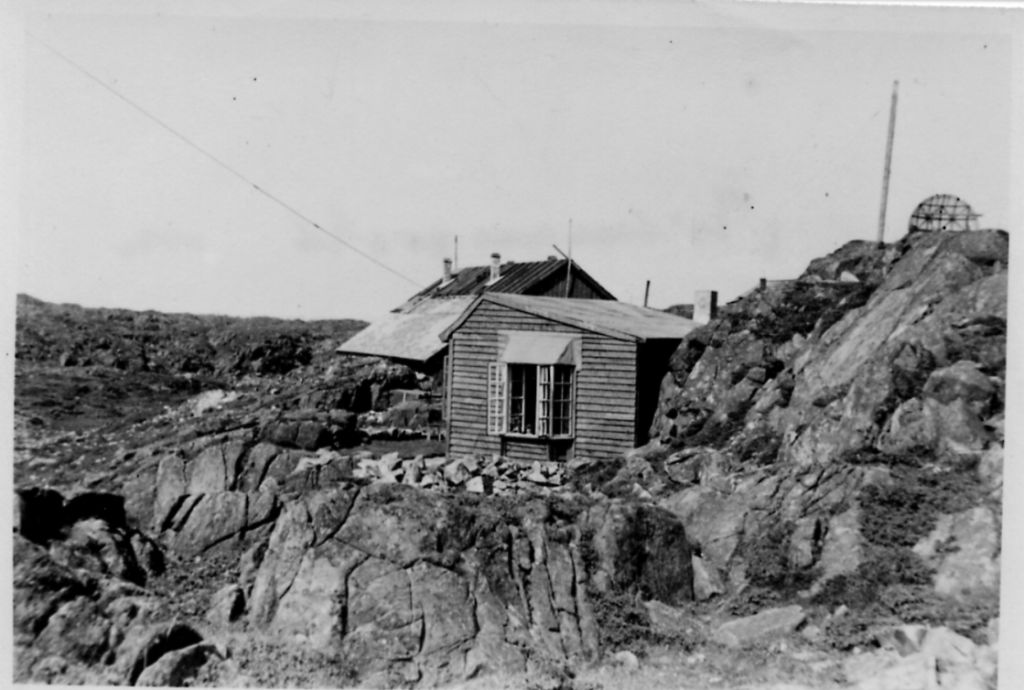

At radaren faktisk stod der, viser jo de to utmerkede bildene i tråden om anleggene på Dyrland. Vedlegger etpar bilder jeg tok idag, som bl.a. viser radaren nedenfra. De spesielle tannformede steinene på venstre side av betongfundamentet er de samme som i 1945. Bildet sett ovenfra toppen viser de samme holmene utenfor Syre som i 1945. Ingen tvil om at bildene i tråden fra Dyrland er fra Syreglånå. På nærbildet mitt av radarrestene sees den firkantede rammen til operatørhytta. Det er også rester av rekkverket rundt (deler av?) hytta.
Når det gjelder "myten" om at den på Syreglånå faktisk blåste ned (og muligens før den var skikkelig idriftsatt), kan jeg underbygge med 2 punkter:
- bilde025.jpg (95.27 KiB) Viewed 6978 times
- bilde029.jpg (70.23 KiB) Viewed 6978 times
- bilde026.jpg (86.49 KiB) Viewed 6978 times

Det hadde vært fint om originalfotoene fra Syreglånå fra 1945 (Dyrland-tråden) ble kopiert inn på denne tråden, så folk kan få sammenlikne med dagens bilder.
Det flotte nærbildet fra Dyrland-radaren (med de små barna) er også veldig fint, men viser vel at den ikke var helt identisk med den på Syreglånå.
Foruten noen steinmurer som kan ha fungert som dekning eller simpelthen levegger, la jeg merke til noen lange rektangelformede steinmurer i gress-høyde i ca. retning sør for høyden (kanskje 5x8-10m). Om dette er rester av en sivil utløe eller en militær forlegning vites ikke. De fleste andre grunnmurer på Syre-anleggene var jo støpt.
Enda et svar fra meg. Var først litt sur på meg selv for at jeg ikke tok et nærbilde av fundamentboltene, men så ser jeg at en av dem viser på et av bildene jeg tok i går, se vedlegget.
Den ene bolten med krok i enden sees skvist inn mot den bratte bergveggen til høyre i bildet (zoom inn). Se under stigtrinnet til operatørhytta med restene av rekkverket. Det er ei vorte i bergveggen akkurat der. Bolten fortsetter i hullet ovenfor og må jo være over 1,5m lang.

Litt artig er det at slik restene av radaren ligger, ser det mer ut som den har stått på hovedhøyden (med den rektangulære muren) og tippet utfor kanten her.
Enten holder virvelvindteorien stikk; at den simpelthen er løftet flere meter opp, og/eller så har den gjort kollbøtte 360 grader rundt.

Det jeg prøver å beskrive innledningsvis er nettopp at platene med bolter (ca. Ø20-25mm og 1-1,5m lange med krok i enden) under labbene fortsatt sitter fast under drivverket på skrothaugen på Syreglånå, og 2 av boltene henger på labbene ennå. Hadde disse vært støpt fast, hadde de jo sittet nede i betongfundamentet nå. Det siste bildet mitt viser en av boltene skvist inn mot fjellet.
Neste gang jeg er der oppe, skal jeg krype inn i skrothaugen og ta et nærbilde av labbene og boltene.
Hadde radaren vært faststøpt og så blåst ned eller blitt brent ned med skjærebrenner, hadde fundamentboltene fint blitt stående igjen i betongen.
Min konklusjon er derfor: radaren ble plassert korrekt på fundamentet (det viser bildene fra 1945), med fundamentbolter og det hele, men aldri faststøpt. Derfor tok værgudene seg av resten.
By the way; finnes det bilder også fra Syreneset fort i den allierte rapporten bildene fra Syreglånå er ifra?

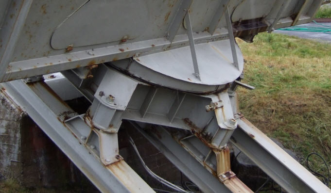

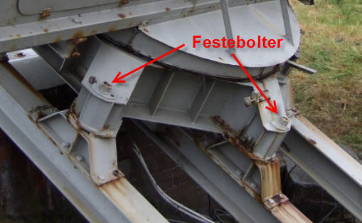

Jeg vet ikke hvordan tyskerne festet denne til fundamentet. Den radaren vi hentet i Gøteborg var festet med gjennomgående bolter i et stålfundament. Slik jeg forstår bildene fra andre WR fundamenter ble ikke disse stålstagene med krokene støpt nedi betongen - men krokene ble festet under stålplatene som står fast i fundamentet og strammet til med bolter i den andre enden. Da må de stengene du nevner, med kroker i ene enden, ha et gjenge-parti i andre endenKaare_70 wrote: Det jeg prøver å beskrive innledningsvis er nettopp at platene med bolter (ca. Ø20-25mm og 1-1,5m lange med krok i enden) under labbene fortsatt sitter fast under drivverket på skrothaugen på Syreglånå, og 2 av boltene henger på labbene ennå. Hadde disse vært støpt fast, hadde de jo sittet nede i betongfundamentet nå. Det siste bildet mitt viser en av boltene skvist inn mot fjellet.
Noen her som kan bekrefte om det var slik en WR var festet til det sekskantede fundamentet?
På bildene du legger ved ser jeg også at restene av radaren på Syre mangler den nedre delen av fundamentet
- WR Gøteorg 2.jpg (47.05 KiB) Viewed 6800 times
- WR Gøteorg.jpg (32.4 KiB) Viewed 6798 times
Er vel sagt det som skal sies om den bolten. Tilhører stigtrinnet/rekkeverket.Den ene bolten med krok i enden sees skvist inn mot den bratte bergveggen til høyre i bildet (zoom inn). Se under stigtrinnet til operatørhytta med restene av rekkverket.
Hei Paul S!
Nei, bildet ditt fra Syreglånå viser faktisk begge de to fundamentboltene (skvist og bøyd av belastningen da radaren falt ned) som jeg beskriver, og har ingen ting med rekkverket å gjøre. Det kan du sjekke selv neste gang du er sørover.
Jeg er ingen ekspert på området, men er maskiningeniør og har derfor sett endel tegninger av hvordan store maskiner støpes fast. Denne type bolter med krok i enden er helt typisk.
Utfra det andre på forumet beskriver og bildene som er vist, tror jeg det har vært minst 2 ulike festemetoder for radarene; en hvor boltene ble støpt/gyst fast (som ble glemt på Syreglånå) og en hvor de ble oppspent via åpninger i fundamentet.
