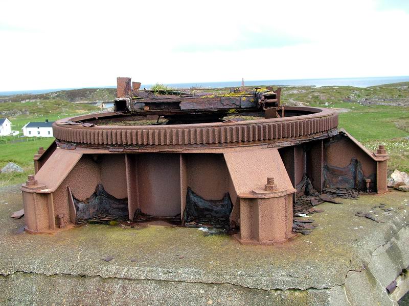

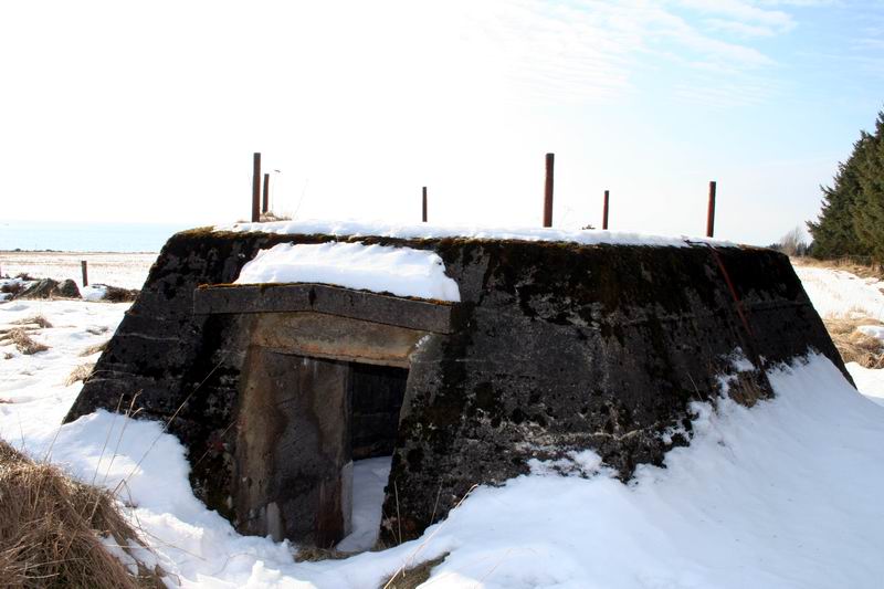

Nedsnødd... men her står ihvertfall komplette bolter igjen

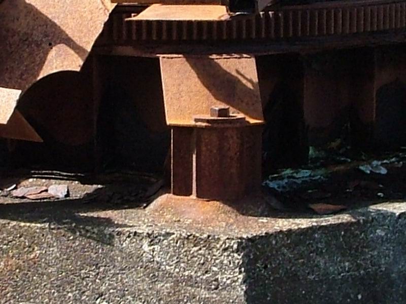

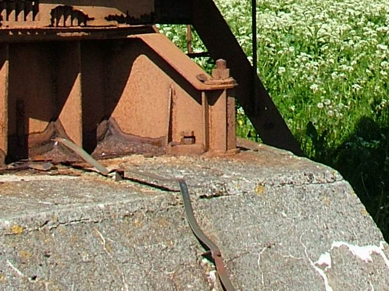

Rester av plater og bolter, legg merke til at også her er det fylt på et lag betong etterpå...

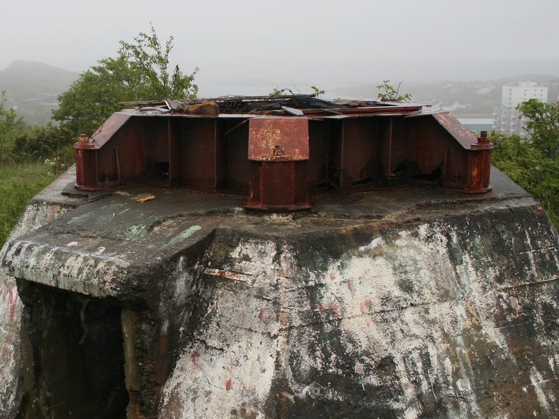

Her er bolter og fundament på plass. Legg merke til "topping" eller ekstra lag betong som er lagt på etter at selve klossen var ferdig

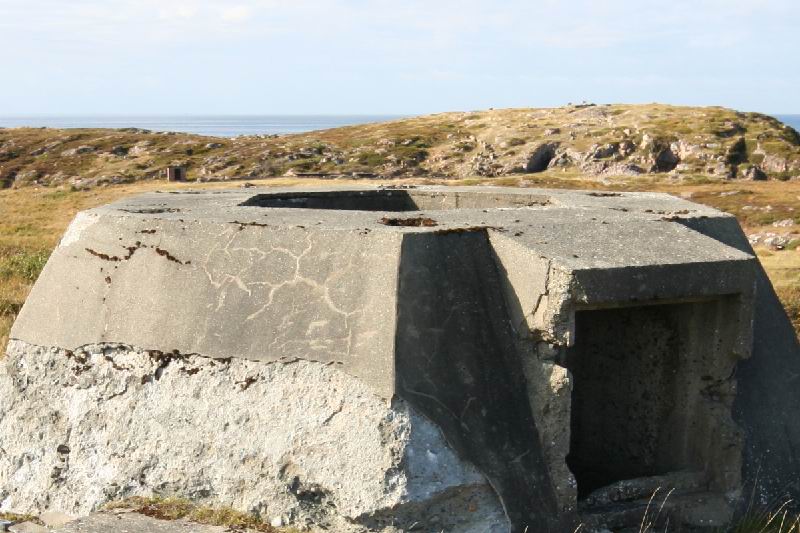

Samme her... Men fra annet sted:<br />Ingen bolter, ingen &amp;quot;topping&amp;quot;
Ingen bolter, ingen &quot;topping&quot;

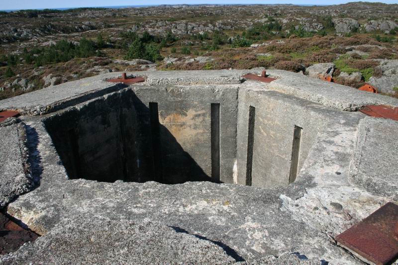

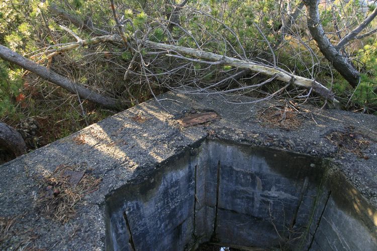

Firkantede hull hvor bjelkene går ned - Ingen &amp;quot;topping&amp;quot; med sement...
Firkantede hull hvor bjelkene går ned - Ingen &quot;topping&quot; med sement...

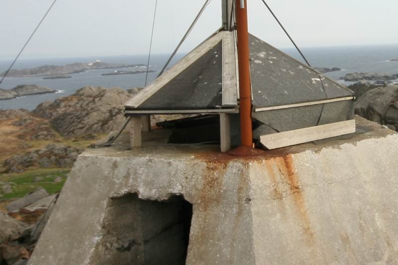

Samme på Herdla:
WR-fundament på Herdla

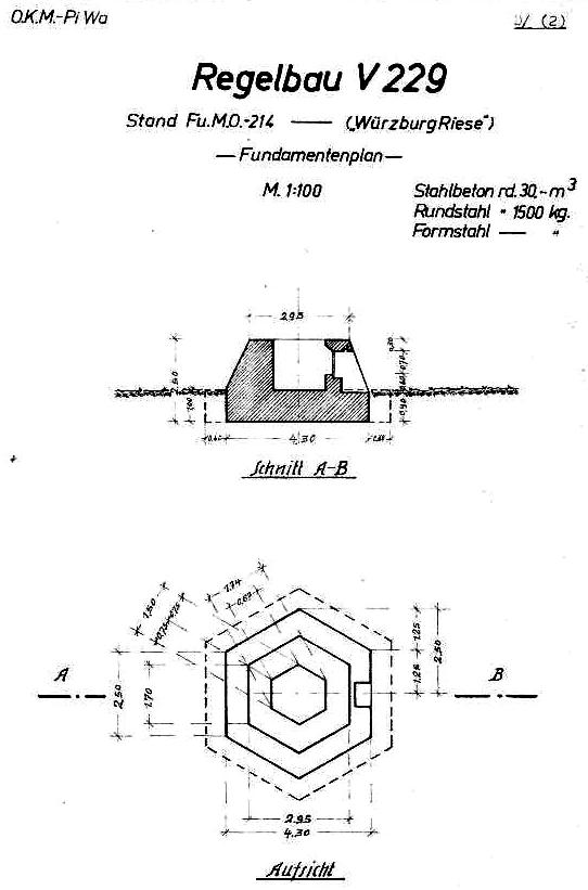

Denne tegningen svarer ikke akkurat på hva du spør om Erik, men kanskje den kan være av interesse...
Regelbau V229.jpg (52.55 KiB) Viewed 2803 times
