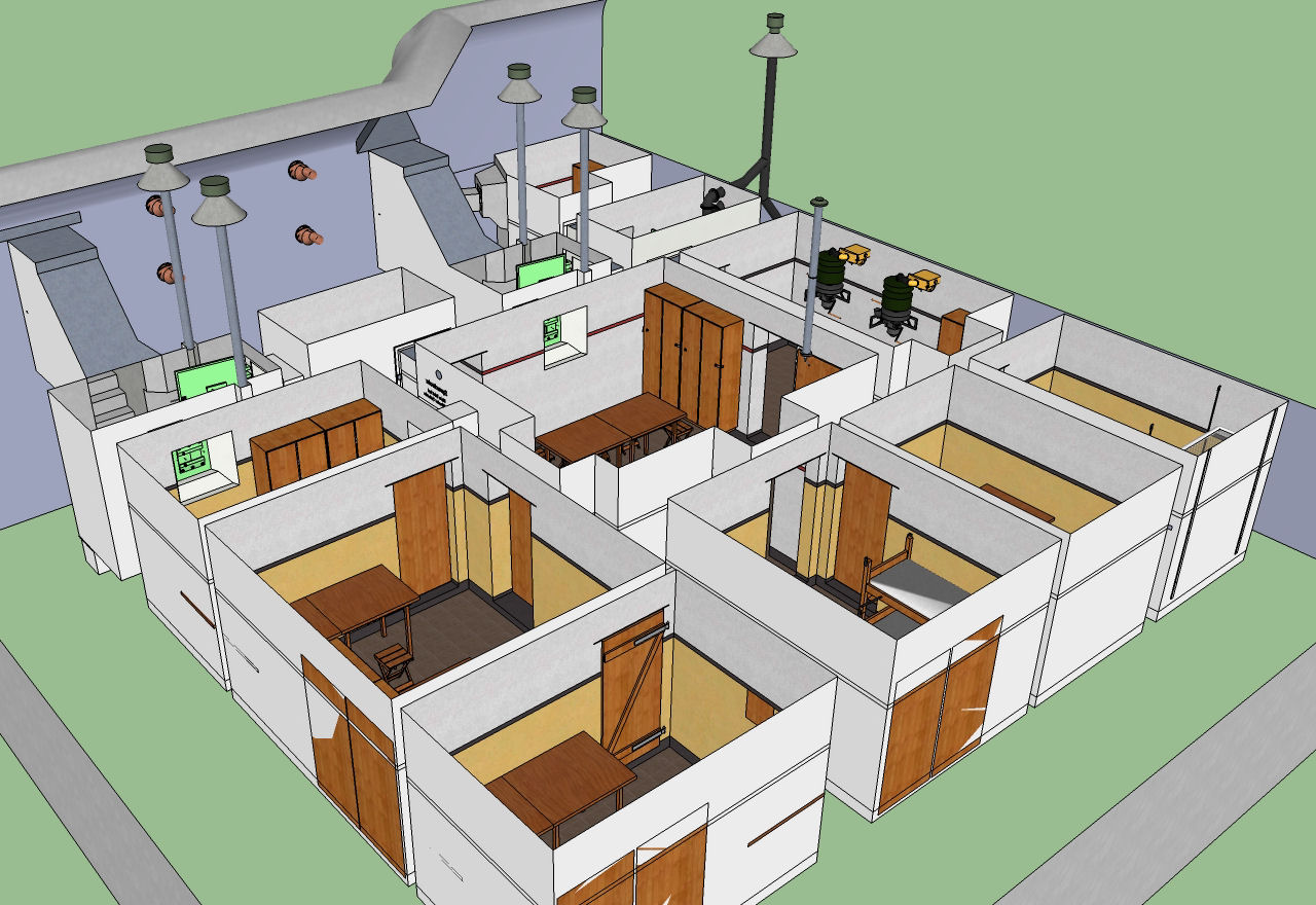

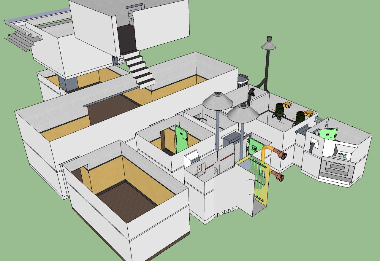

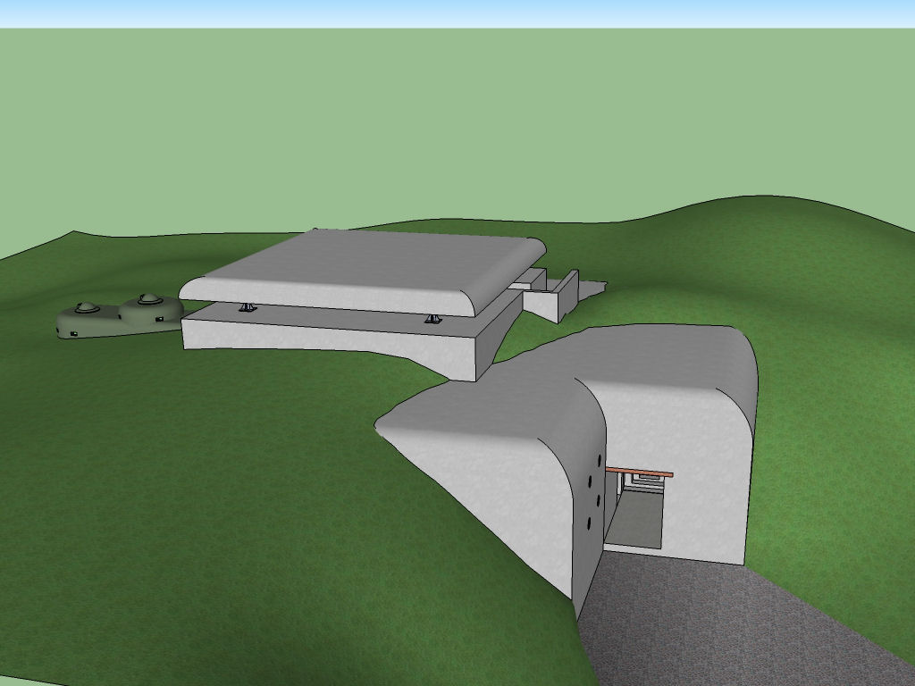

Hei jeg er ny i forumet og holder på med å tegne regelbau og lignende bunkere i Google SketchUp. Programmet er gratis og kan anbefales for bunker interesserte. Mange bunkere er allerede laget og fritt tilgjengelig. (Søk på regelbau). Spesielt arbeidene til ”Scolty” har vært til stor hjelp og har muliggjort mine modeller.
Link http://sketchup.google.com/intl/no/index.html
Til nå har jeg laget: M120, M178, R608, R633 og S446
Mine modeller skal bli tilgjengelig for alle medlemmer av forumet og eventuelt lastes opp til 3D warehouse.

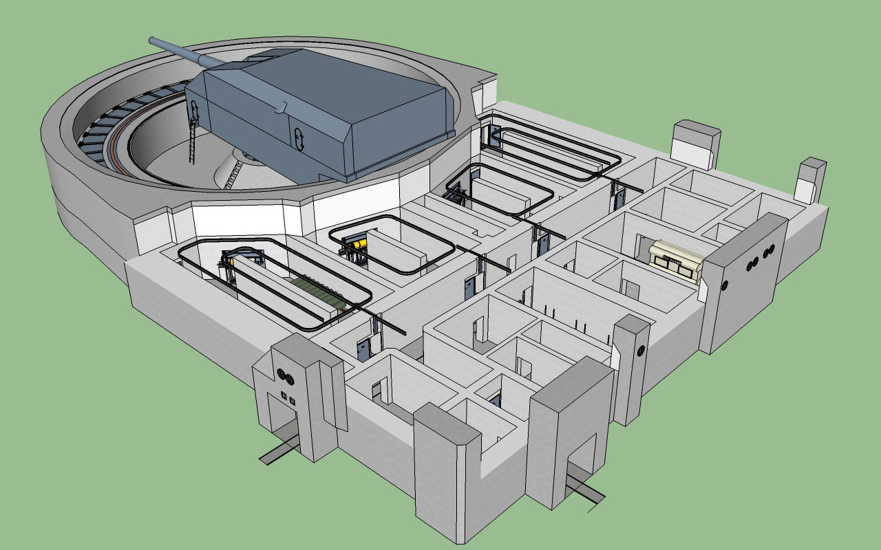

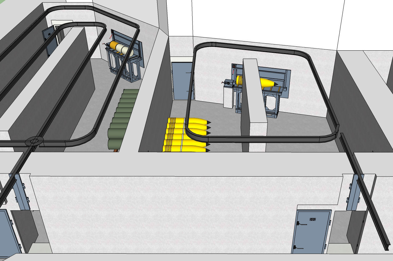

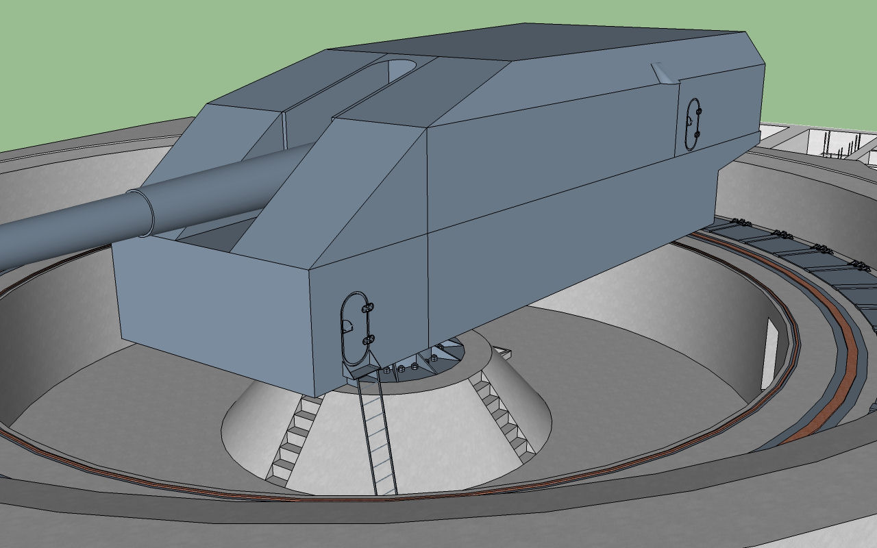

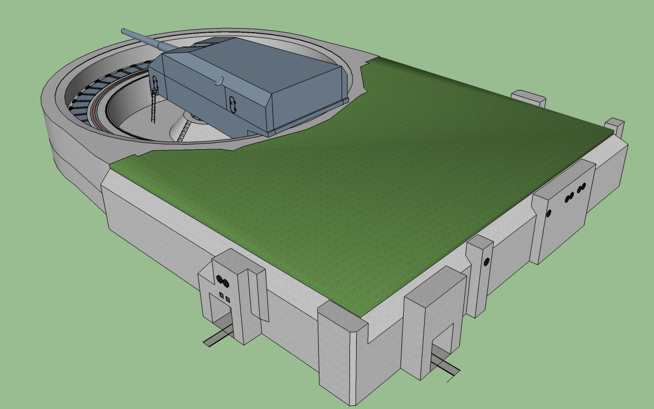

Prøver nå å lage en mest mulig nøyaktig modell av S169 fra Møvik og trenger litt hjelp med denne. Medlemmer som kan bidra med noe kan sende meg en PM med epost adressen så sender jeg modellen så langt jeg har kommet til nå.

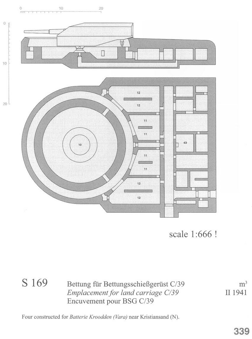

Modellen er basert på tegninger funnet på sidene til Hanstholm, egne bilder samt bilder fra forumet. (Modellen inneholder også tegningene)
Sentrale spørsmål jeg ikke har funnet svar på er:
- Takhøyde innvendig i bunker.
- Differanse mellom gulvhøyde i bunker og kanonbrønn.
- Største bredde kanontårn i front og hekk.
Tegningsgrunnlaget jeg har er litt skralt til å lage 3D modell så mye er basert på erfaring og bilder.
Bedre tegningsgrunnlag mottas med takk og belønnes med 3D modell tilbake (Send PM). Venneforeningen til MAA Vara kan muligens være interessert i å benytte modellen til illustrasjon (ta kontakt)

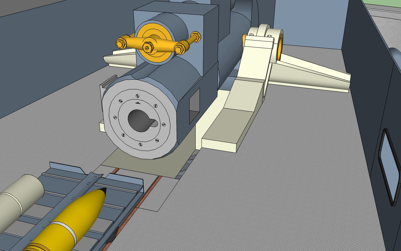

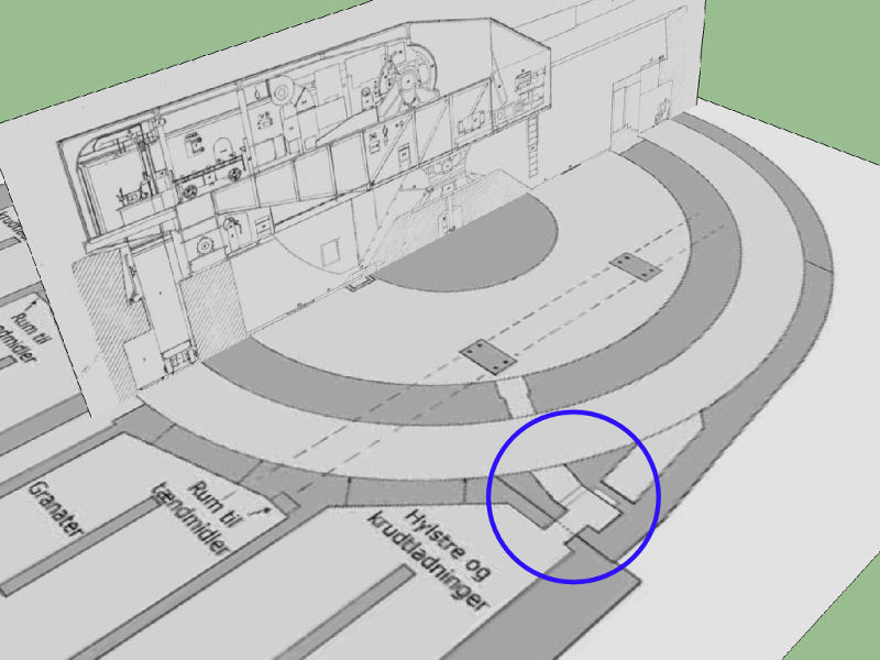

Vedlagte bilde viser aktuelt problem område utifra tegningen er dette 2 trinn med 25 cm bredde og høyde ? dvs 50 cm forskjell ?
Takhøyde er nå 3 meter, Ammobunker S448a skal være 3,30 så det er kanske riktig også for S169 ?
Hvis noen har tilgang til Regelbau boken fra Rudi Rolf så finnes kanskje svaret der ?

Jeg skalerer opp tegningen og sammenligner med andre tegninger med kjente mål så finner jeg ut en god del.
