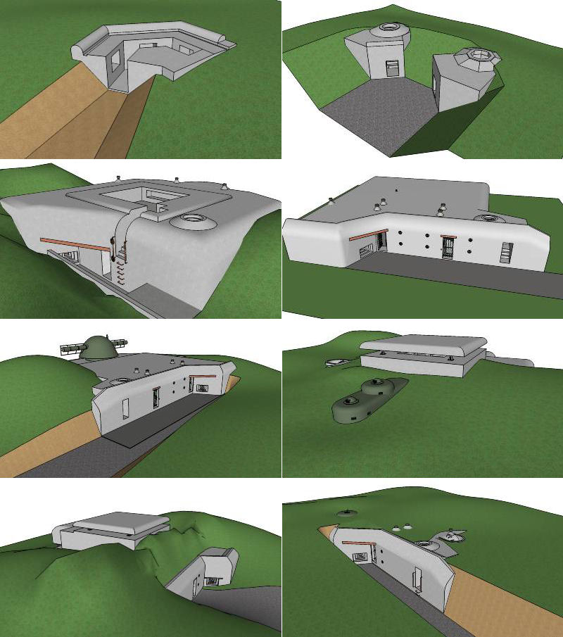

Sa tidligere at mine modeller skulle bli tilgjengelig og her er de:
  • Defence position.skp
    vf61a.skp Ringstand for 5cm mortar
    R636.skp Regelbau 636 Befehlsstand für Heeresküstenbatterie
    R608.skp Regelbau R608 Bataillons-, Abteilungs-, oder Regimentsgefechtsstand
    M178.skp Regelbau M178 - Leitstand
    M120.skp Regelbau M120 - Leitstand
    S446.skp Regelbau S446 - Leistand für schwere Batterie
    R633.skp Regelbau R633 - Stand für Machinengranatwerfer M19
Modellene finnes her http://sketchup.google.com/3dwarehouse/ ... &scoring=m
Google Sketchup er gratis (jeg bruker gratis versjon) og finnes her
http://sketchup.google.com/intl/no/index.html
Tips Jeg bruker mye layers i mine modeller og ett tips er å skru av og på ulike layers for å se detaljer inni bunkrene
Vedlegg bilde av de ulike bunkrene.

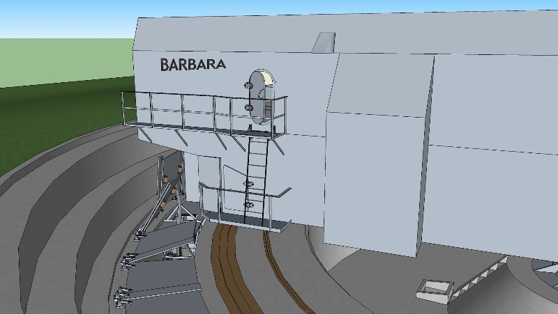

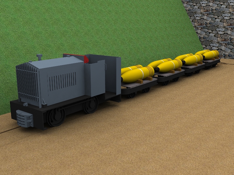

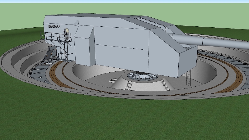

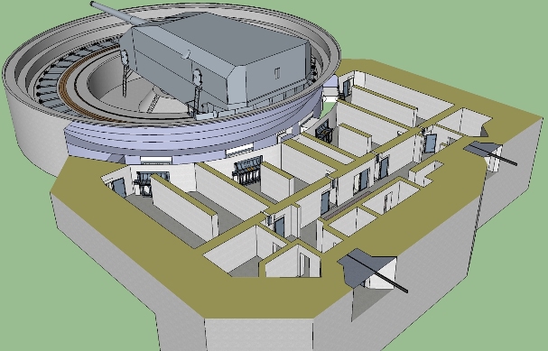

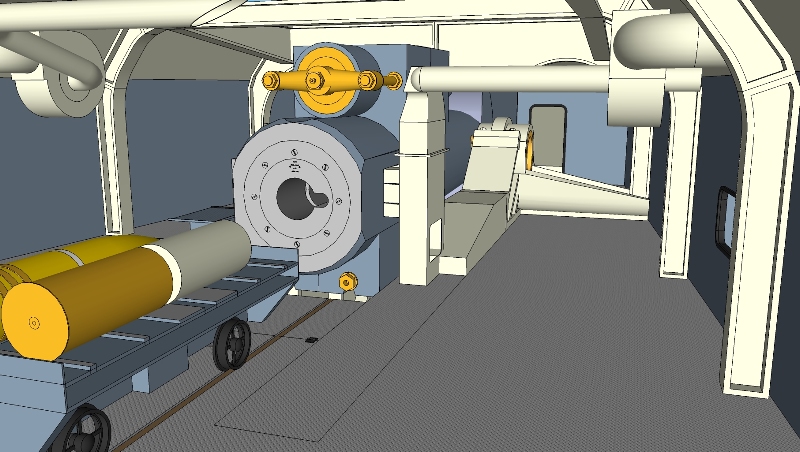

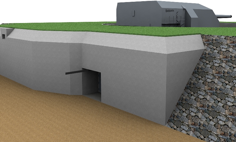

I løpet av mitt arbeid med S169 og museumskanonen på Møvik har jeg nå gjort ferdig S384 fra Trondenes og en liten morsom modell av ammunisjonstog fra Vara. Begge er når tilgjengelig på Google 3dWarehouse for de som vil ha dem.
Takk til Werner Wernersen for detaljert tegning av S384. Jeg har brukt C/39 tårnet fra Vara som utgangspunkt samt kanonen ”borret” opp til 40,6cm. Den er ikke helt lik men mangel på detaljerte tegninger gjør at den får fungere inntil videre.
Er det noen som har bedre tegninger på C/39 tårn, 38 og 40,6cm er jeg evig takknemlig og belønnes med detaljert modell i retur. Er den noen museer som har bra tegninger FMU / Oscarsborg? Tegninger / bilder som viser dører og hvor det går takskinner på Trondenes er også av interesse. (Mangelfullt i den modellen jeg har lastet opp)
Modell av kanon på Vara går fremover og jeg kan laste opp noen bilder hvis det har interesse.
Google Sketchup er lett å bruke og kan anbefales for alle bunker interesserte.
Linker til gratis Google Sketchup og modellene i først post i tråden.
Nedenfor noen bilder fra de siste 2 modellene. Noen av bildene er rendret i ekstra tillegg til Sketchup.
Anders
PS Hjelp med Sketchup kan gis i egen tråd ved behov.
Modellen på 3dWarehouse
Ammo tog 03.jpg (421.49 KiB) Viewed 5932 times
Tog med ammunisjon
Tog med ammunisjon
Ammo tog 01.jpg (350.98 KiB) Viewed 5932 times

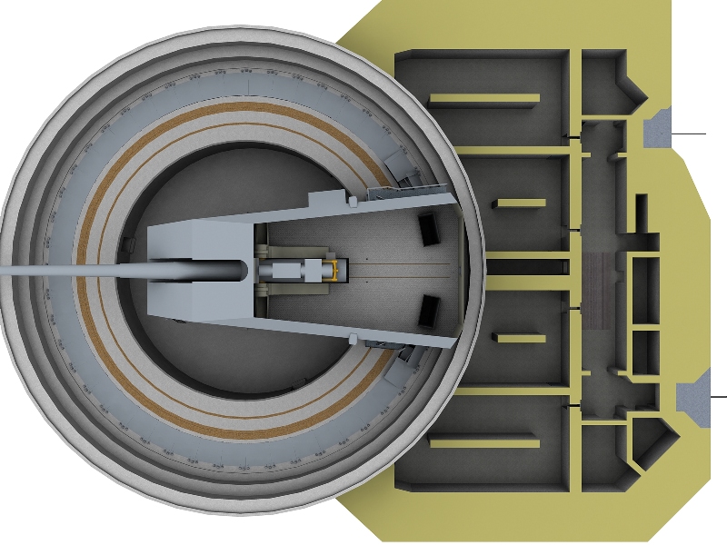

Snitt ovenfra
Snitt ovenfra
S384 08.jpg (242.97 KiB) Viewed 5932 times

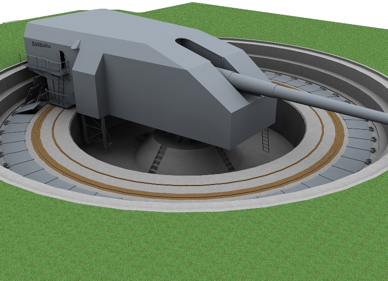

Rendret bilde 2
Rendret bilde 2
S384 06.jpg (203.42 KiB) Viewed 5932 times
Rendret bilde
Rendret bilde
S384 05.jpg (300.45 KiB) Viewed 5932 times

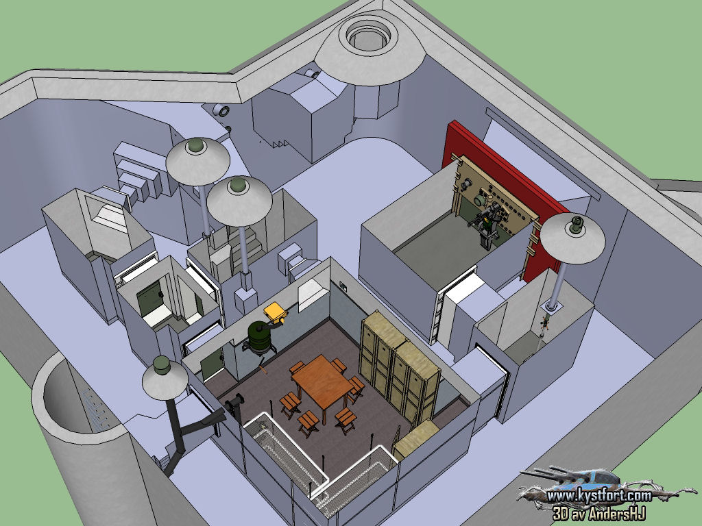

Bunker S384 1 etg uten tak
S384 04.jpg (123.46 KiB) Viewed 5932 times

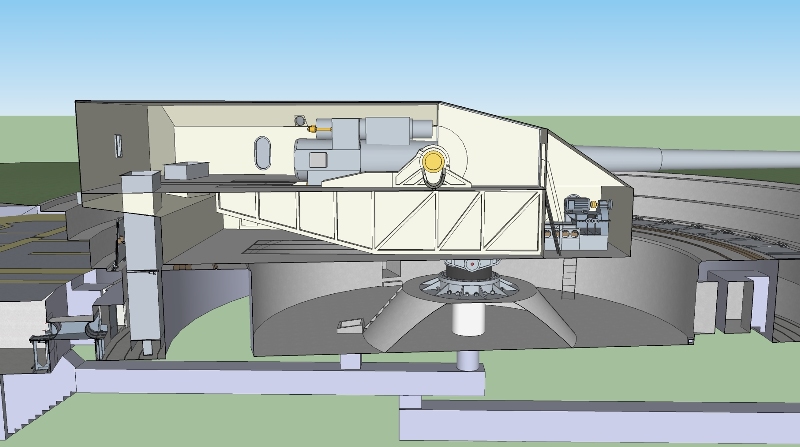

Snitt kanon
Snitt kanon
S384 03.jpg (127.56 KiB) Viewed 5932 times
Detaljer fra dekkplater
S384 02.jpg (125.82 KiB) Viewed 5932 times

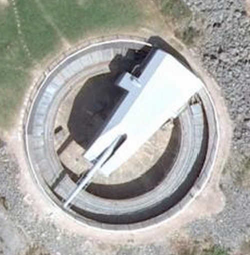

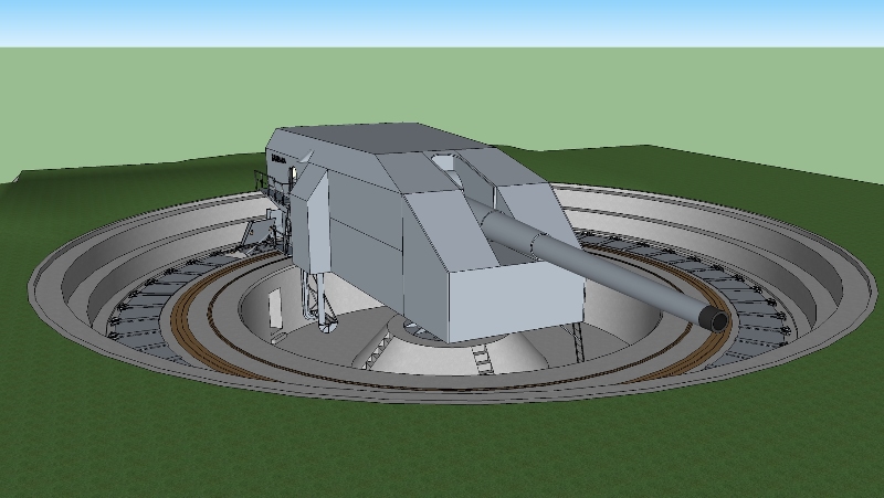

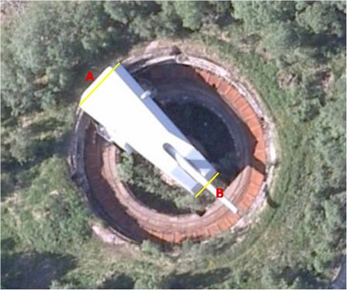

Stusset dog på en ting: Er tårnet så "skrått" fra bakende til front som S384 08.jpg kan tyde på?
Synes originalen ser noe "slankere" ut (ref. vedlagte utsnitt av luftfoto). Perspektivet blir selvsagt ikke riktig på disse bildene, men jeg ville tro at bredden (ref. A og B på bildet av Trondenes-kanonen) skulle bli noenlunde riktig? Kanonen i Kristiansand ser riktignok litt mer ut som S384 08.jpg, så det er jo et argument for at man blir lurt av perspektivet i luftfotoet (det er vel ingen forskjell på kanonhusenes dimensjoner?).
Hadde vært stilig å sett kanoner og bunkere plassert inn i ekte foto, med kamuflasje og rendret med reell struktur (apropos det: Var kanonene malt lys grå under krigen - ref. vedlagte bilde fra 1946 som henger på Trondenes?).

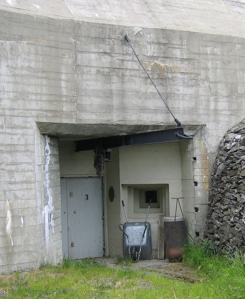

AndersHJ wrote:Tegninger / bilder som viser dører og hvor det går takskinner på Trondenes er også av interesse.

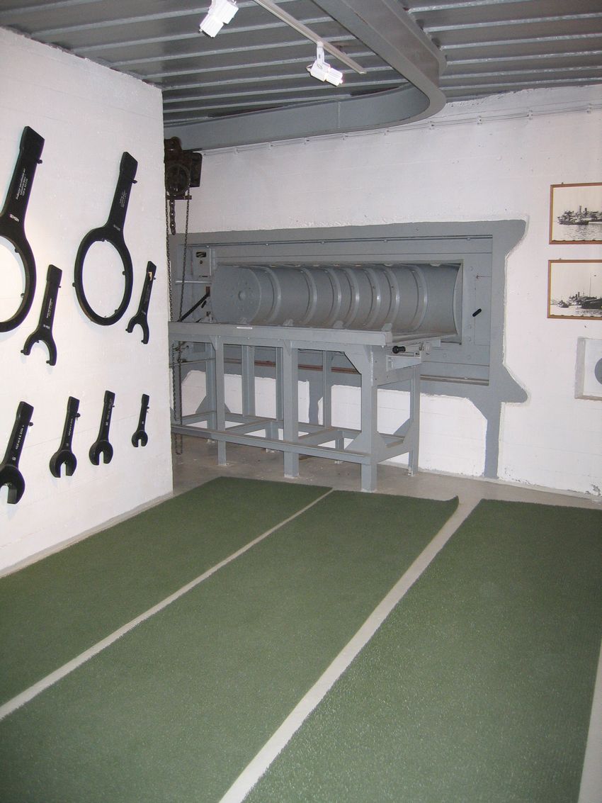

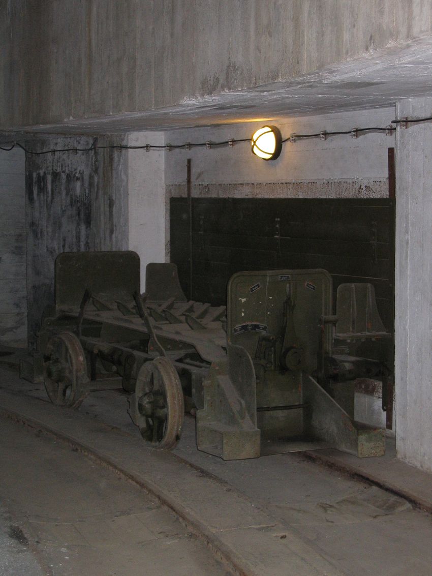

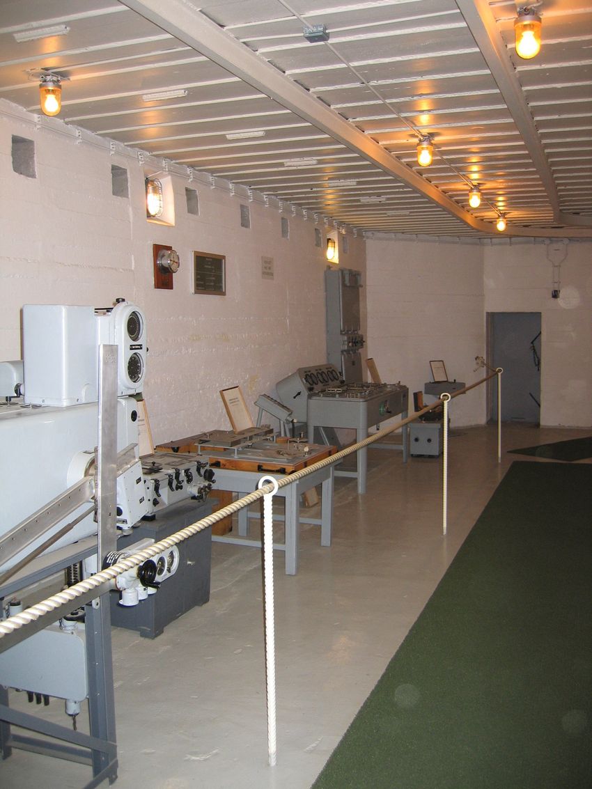

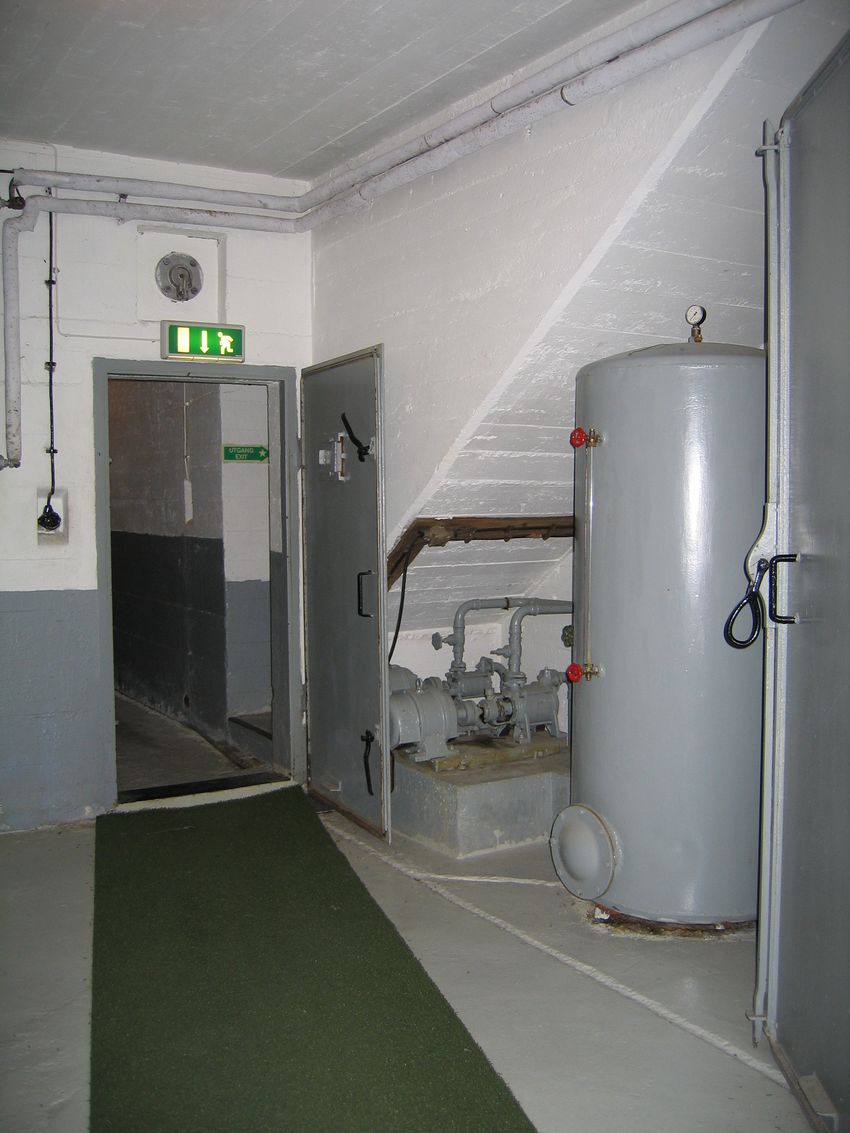

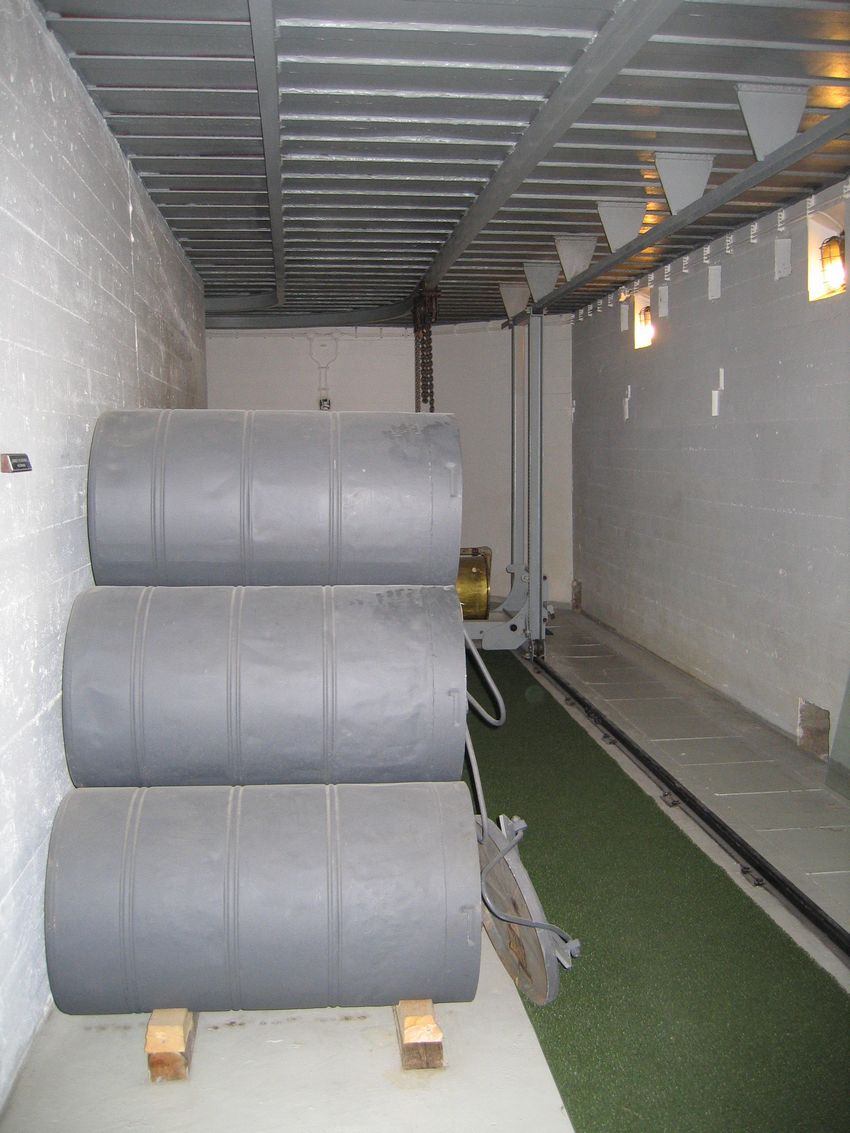

Vet ikke om dette er til hjelp, men her er i alle fall et par bilder hvor man kan se noe av det du etterlyser på Trondenes (+ et par av ammovognene):

S384 Trondenes er ett sideprosjekt av S169 Vara. Således er kanontårnet hentet derfra. Begge var C/39 tårn men da S384 har tykkere vegger er hylseutkast flyttet fremover i forhold til Vara kanon. Som du nevner er kanonen muligens for bred. Alle dimensjoner på kanontårn horisontalplanet er ”educated guess.” Basert på luftfoto, bilder, modell fra kanontårn i Todt batteriet samt noen grove tegninger derfra. I forbindelse med ”innredning” av tårn fra Vara ble jeg også oppmerksom på at den er for bred. Har valgt og ikke å gjøre noe før endelige mål er fastslått. Venter på noen tegninger fra Stutzpunkt som muligens kan gi noen svar. Andre detaljer er kun basert på bilder og sammenlignbare dimensjoner.
Mht farge og kamuflering har jeg planer om å lage ”hatt” til Møvik basert på gamle bilder men da dette er en omfattende konstruksjon så jeg venter til dimensjonene er på plass.

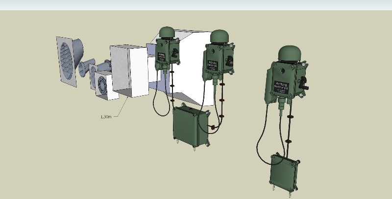

re-edited components.jpg (63.94 KiB) Viewed 5849 times

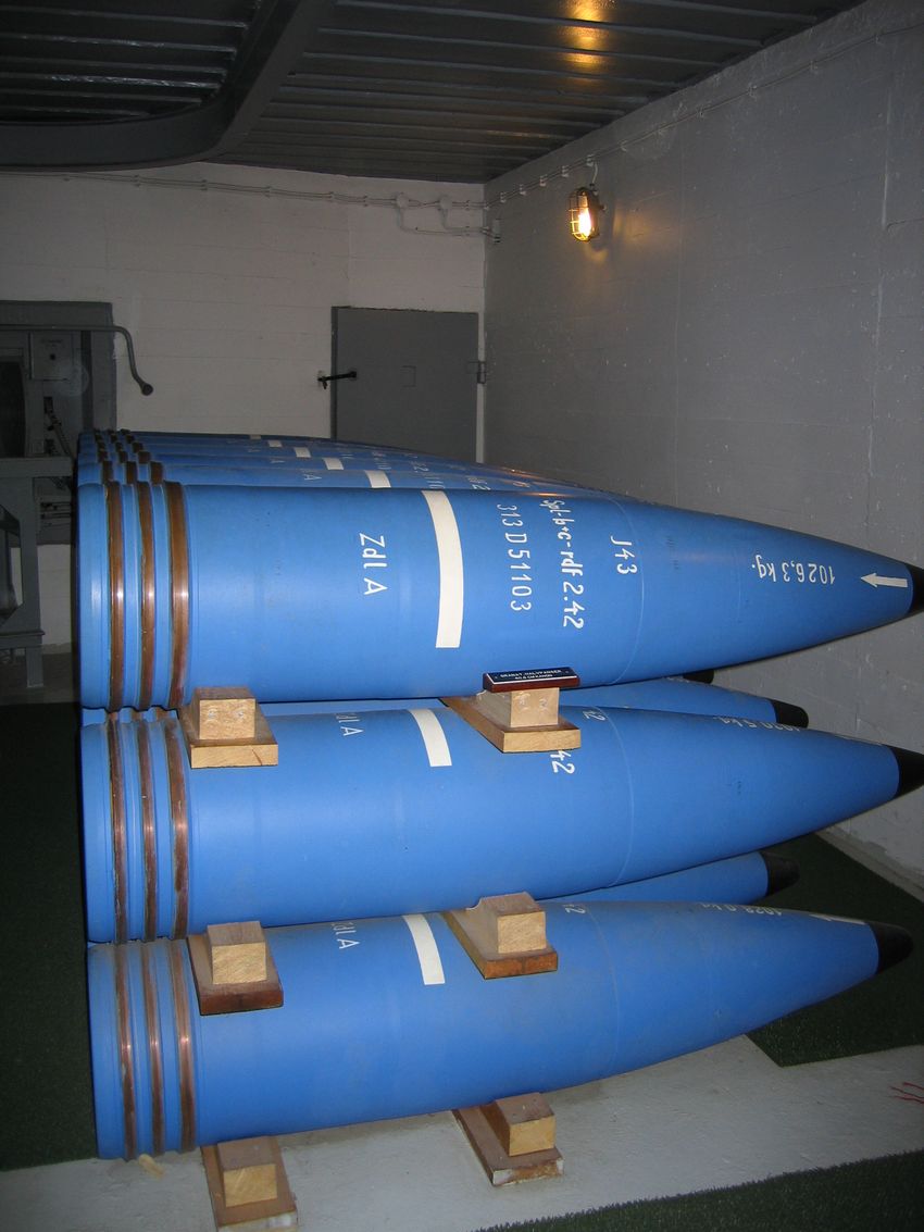

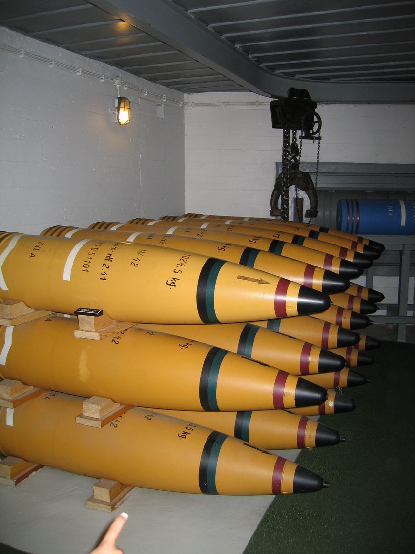

Vil bare kommentere bilde IMG_0585 (sprenggranater på Trondenes):
Merkingen på disse er fra en periode etter krigen da noen i Sjøforsvarets ledelse fant ut at all ammunisjon i Sjøforsvaret skulle merkes etter britisk system. Direktivet ble trukket tilbake etter kort tid, men på Trondenes rakk man å male opp noen granater etter dette mønsteret sent på 40-tallet.
Da man skulle restaurere flere granater på Trondenes på 80 og 90 tallet ble mønsteret på disse "britiske" granatene brukt i den tro at dette var origialmerkingen - hvilket det altså ikke er.

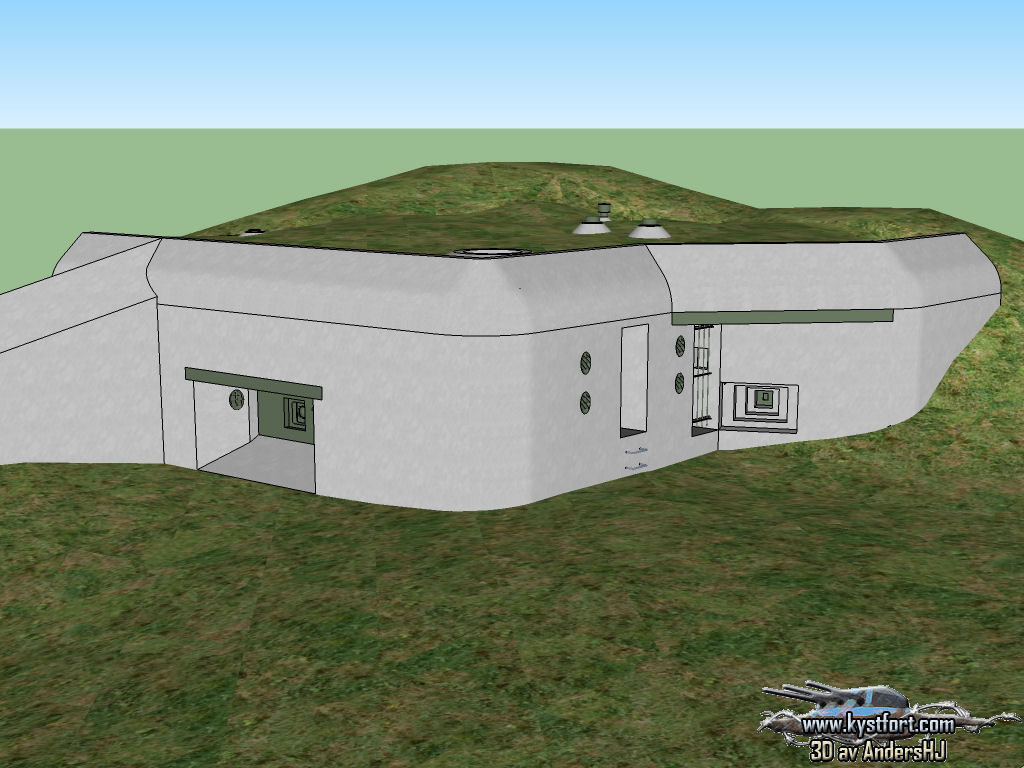

Ny bunker lastet opp og tilgjengelig

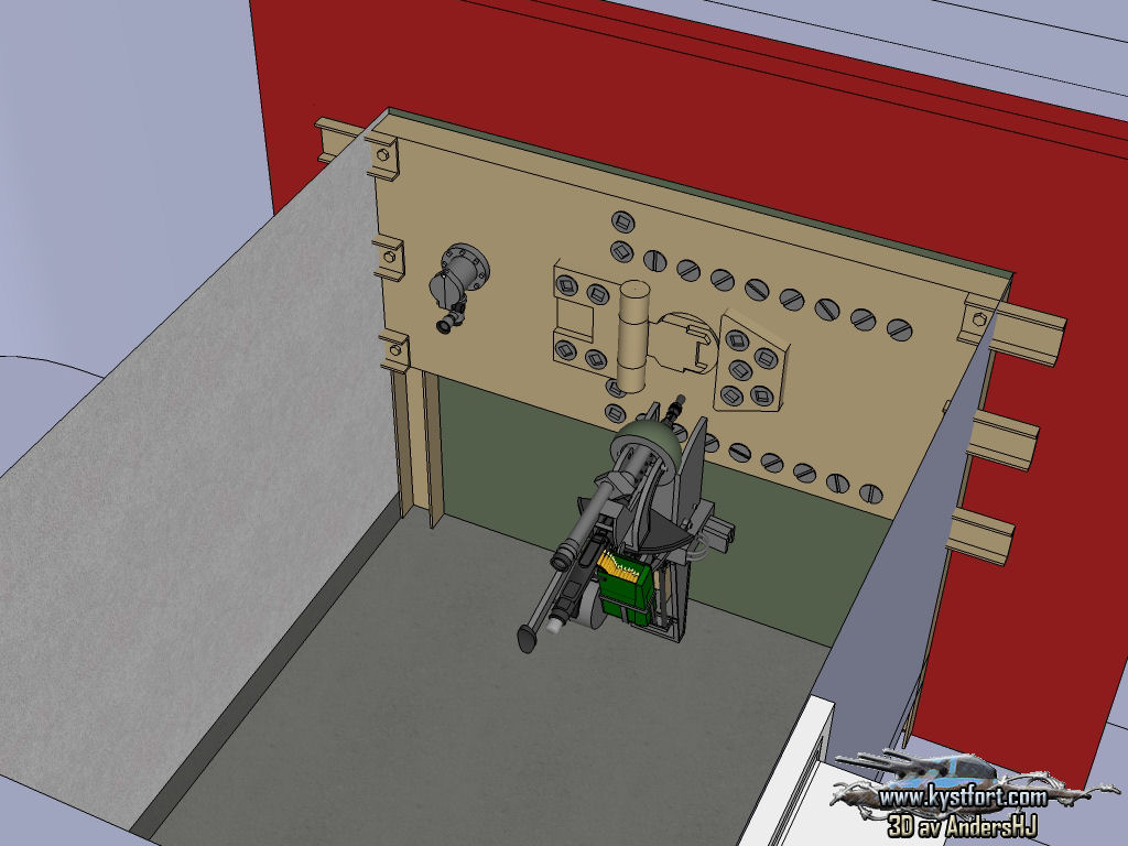

Regelbau 630 – MG Schartenstand

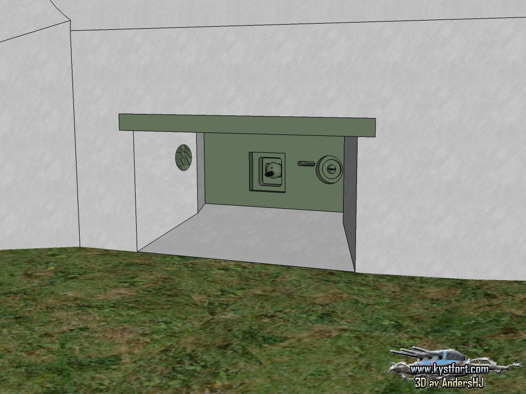

Har hatt tilgang til to sett tegninger men det viser seg at kun den ene varianten er blitt bygget så modelen er basert på sistnevnte. Noen eksemplarer finnes også rundt om i Norge, som var en av grunnene til at jeg laget den i Sketchup. Motsatt side av inngangen var planlagt mot fienden slik at MG kunne benyttes flankerende. Det ble derfor ofte også laget en støtte mur for å gi ekstra beskyttelse. Denne støttemuren er løs i modellen. Speilvendte utgaver er derfor like vanlige. Modellen er utstyrt men en kombinasjon av panserplater som var vanlig på denne typen bunkere. Stahlzusatzplatte 492aP2, Stahlschartenplatte 7P7 og Stahlvorsatzplatte 726P3 dette hadde en totalvekt på 18 tonn og ga 32cm panserbeskyttelse for MGen.
Jeg har tilgang på en Pro versjon av Sketchup og har gått helt bananas med dynamiske komponenter i denne modellen. Det betyr at vanlig sketchup brukere kan klikke på en detalj med hånd ikon (interact with dynamic components) og detaljen animeres. Mer enn 10 forskjellige komponenter er animert. For å få tilgang til dørhåndtak, skyteskår på dører må objektet åpnes slik at dør håndtaket kan velges / klikkes på. Ikonet endrer utseende når det holdes over en detalj som kan animeres. Er ikke utlært på dynamiske komponenter så en mer elegant løsning er muligens mulig. MGen er ikke laget av meg men animert med utgangspunkt i R117 modellen til Scolty.
Da link i signatur ikke ser ut til å virke ennå er den også her
