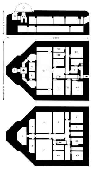

Så vidt jeg har funnet ut er det noen store Leistands i Norge.
S100 Trondenes, Dietl på Engeløya, samt en delvis S100 for Vara på Flekkerøya?
S446 Austrått, Fjell og Ørlandet?
S414 Flekkerøya, Hundvaag?
Muligens flere, kilder ”Tyske Kystfort i Norge” & Atlantic Research Norway.

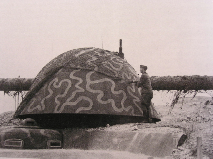

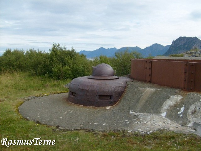

Disse bunkerne er så vidt store at de ofte er i fortsatt bruk av Forsvaret. De er til tillegg S regelbau og er normalt ikke helt like. Har tidligere laget en generell S446 med rund pansret 10,5m avstandsmåler samt pansertopp for observasjon. Grunnlaget for denne var marine regelbau dokument fra Hanstholm, men modifisert med pansertopp istedenfor vanlig åpninger med tak som på tegning.

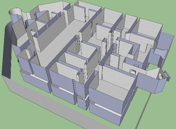

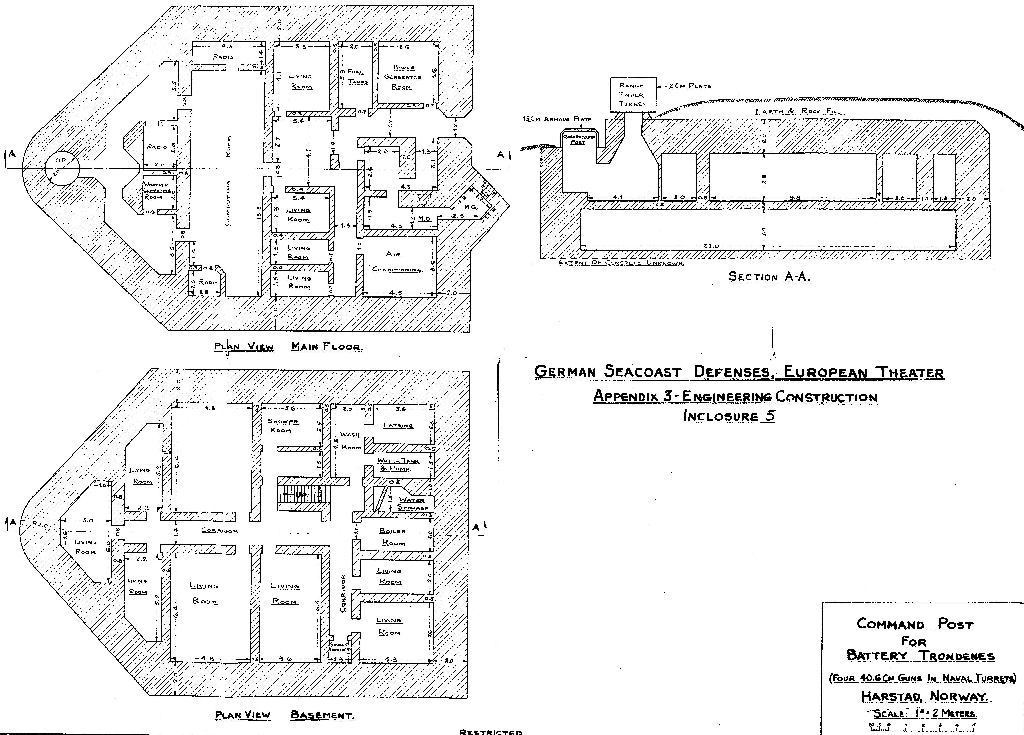

Fikk tegning fra Werner W på S100 på Trondenes i sammenheng med at jeg laget Barbara S384 der og synes at det burde lages en modell av alle de store kommandobunkerne satt jeg i gang med denne i går kveld. Da tegningene er meget detaljerte burde dette gå bra, tenkte jeg. Tegnet hver etasje hver for seg men så at disse ikke passet så bra oppå hverandre, har derfor justert litt, men ikke nok. Bærende vegger i 1 og 2 etg bør stemme bedre overens. Fant en skisse på Lindeman i Frankrike med den er ikke helt lik i rominndeling. Har også inntrykk at det er en del sammenblanding mellom S446 og S100. Imidlertid er trapp og inngangsparti forskjellig. S446 virker mer påkostet.

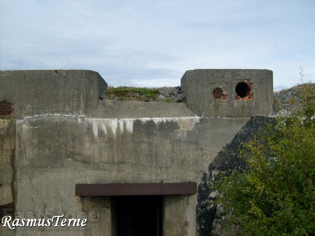

Dietl sin er tilgjengelig så jeg har funnet noen bilder av tak/inngang. Alle betongklosser med lufting burde jo med, disse er imidlertid ikke med på tegning. Ei heller panser og gassdører.

Vedlagt bunker så langt. (laget i går kveld)

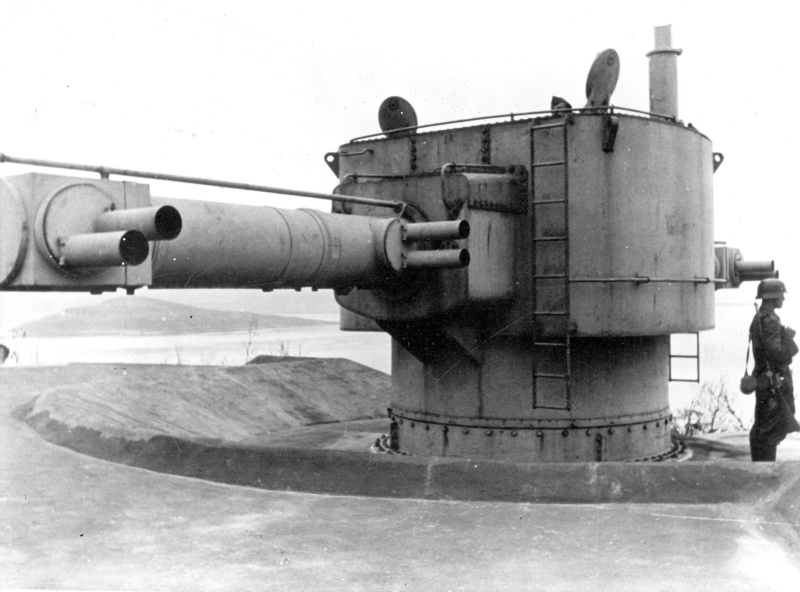

Eller denne 10,5m
Eller denne 10,5m
Sån kuppel og 10,5m som S446/Lindeman

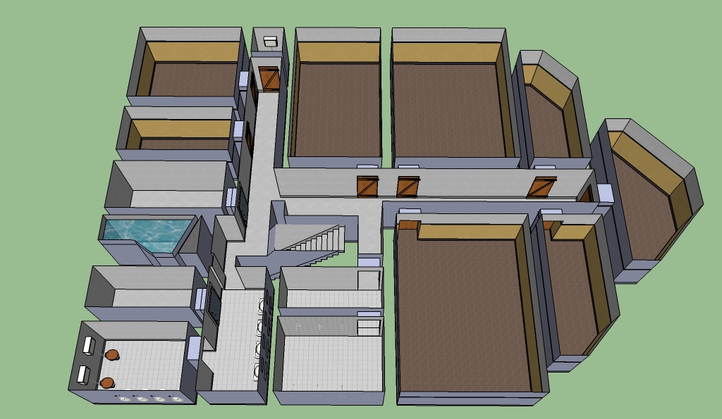

1 etg. (Uten trapp foreløpig)
3D
3D

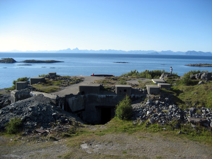

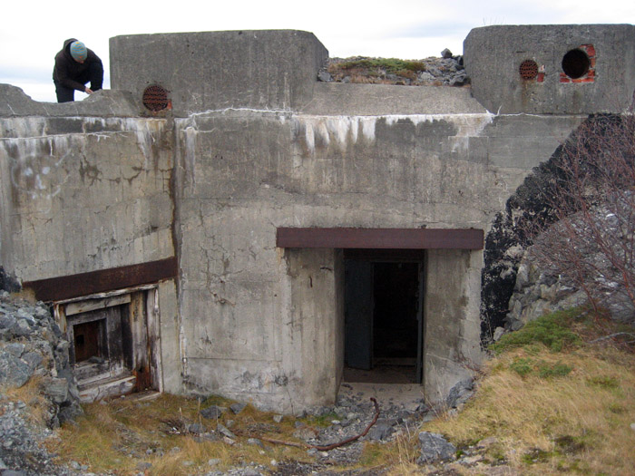

Det eneste jeg kan stille opp med er noen bilder fra utsiden på Engeløya.
Håper det kan være litt til nytte.
Dietl 3.JPG (147.26 KiB) Viewed 7458 times
Dietl 2.JPG (155.95 KiB) Viewed 7458 times
Dietl 1.JPG (127.11 KiB) Viewed 7458 times

Alt hjelper, takk, gir ett bra inntrykk av betongklossene så vi får se etterhvert.

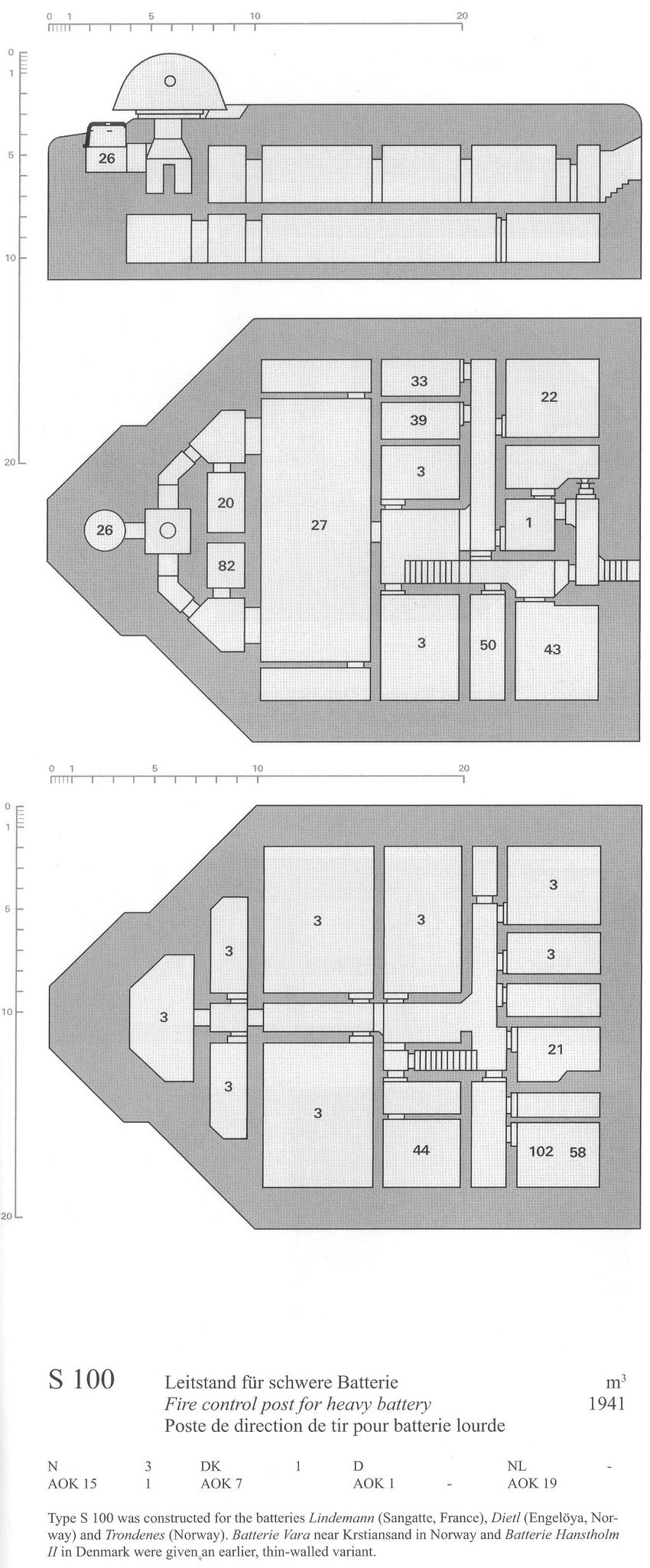

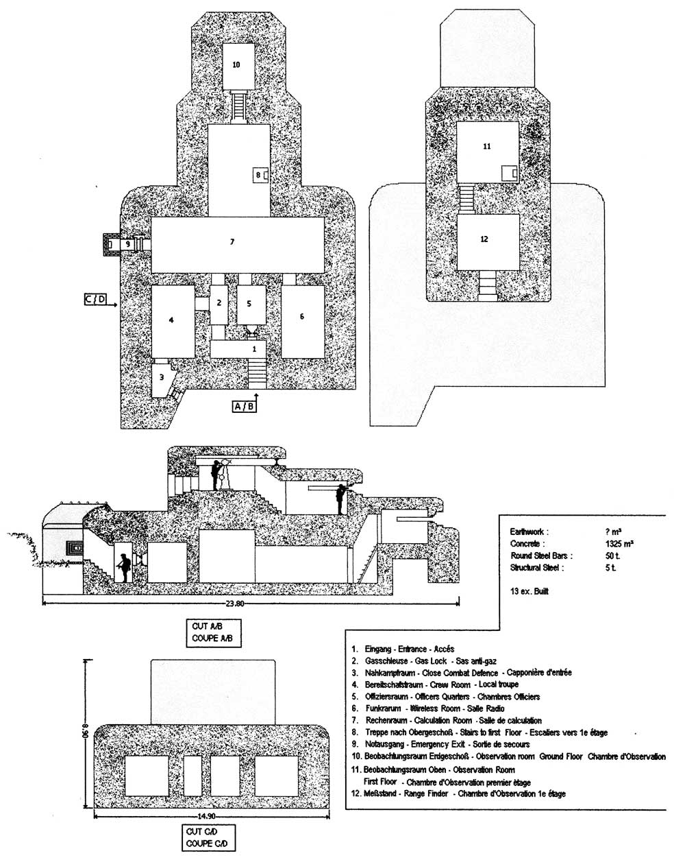

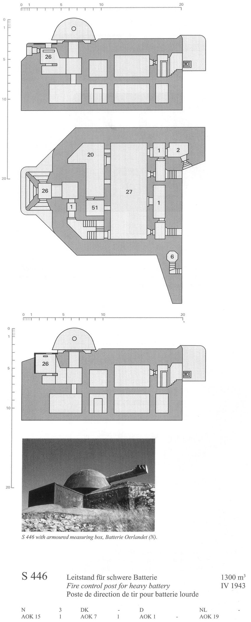

Vet ikke om det er så mye å hente fra disse ift. hva du har allerede, men her er i alle fall scan av S100 og S446 fra siste utgave av Rudi Rolfs typologi:

Takker og bukker Natter, har ikke fått ut fingeren å bestilt den boken ennå.
Er det noen som har en mening om avstandsmåleren ?

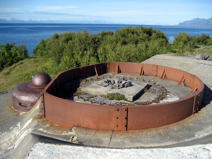

Trondenes er fremdeles militært område.(KJK). Har ikke vært inne i bunkeren, men den er nok noe modifisert ,da batteriet på Kråkenes,(Harstad Nord), fikk kommandosentralen her da batteriet ble ombevepnet, og var operasjonssentral for HSD(HSA) i den tden avsnittet var i virksomhet. Vanskelig å få noe godt bilde fra utsiden, da naturlig kamuflasje,(nedgroing), har gjort seg gjeldene her også.

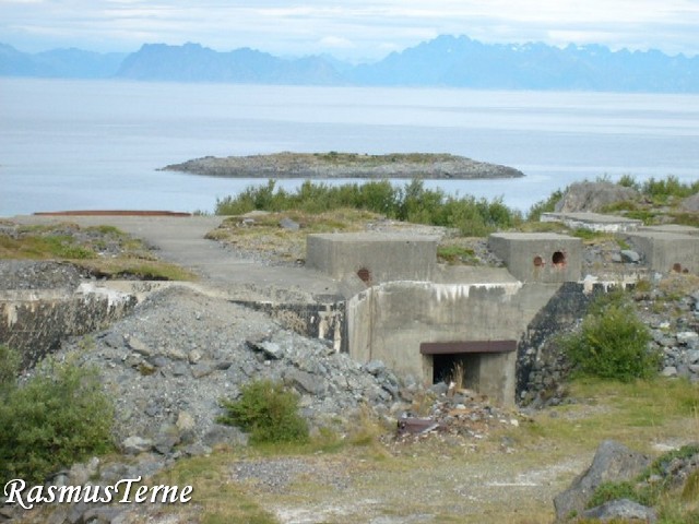

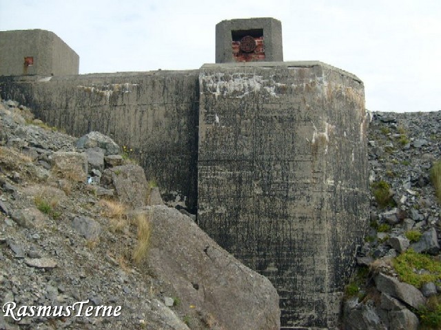

Noen bilder fra Dietl.
Ser ut som bildet av 10,5 m avstandsmåler kan være fra Trondenes, med Kjøya i bakgrunnen?
litt omtale av tegningene.
http://forum.axishistory.com/viewtopic. ... 0&t=161522

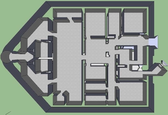

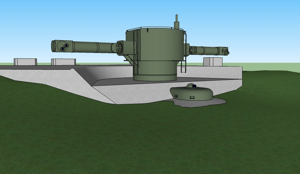

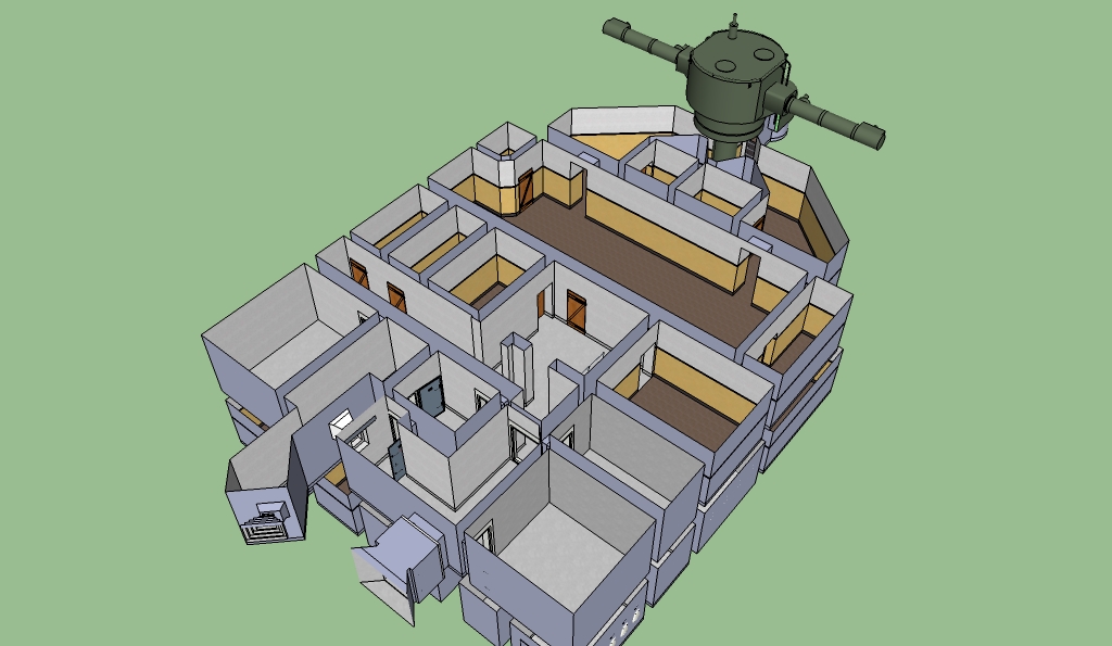

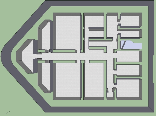

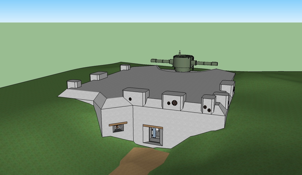

Da har jeg kommet så langt det er mulig på S100. Har forsøkt å være mest mulig tro til tegningen. Har måtte justere bredden på enkelte rom i grunn etg slik at den passer oppå kjeller. Videre er det foretatt enkelte justeringer rundt trappen i 1 etg da den ikke er med på tegningen. Har brukt standard bunker dører overalt men unntak av inngangsparti. Innvendige metalldører er plassert der det har virket fornuftig, øvrige er enkle standard tre bunkerdører. Innredning forøvrig er droppet da dette bare blir gjetning. Har imidlertid satt inn litt i sanitær rom. Avstands måler laget etter bilde i denne tråden, da RasmusT mente den kunne være den riktige. Dietl ser ut til å ha hjelmformet avstandsmåler utifra bilder på restene. Betong klosser med lufting laget etter bilder i denne tråden. Den som tok halvparten av tiden var å få front med nedsenkning rundt avstandsmåler troverdig samtidig med at grunnriss utifra tegninger ble unendret. Legger ved noen bilder av ferdig resultat, samt forminsket tegningsgrunnlag fra WernerW. Har egne layers for terreng, vegger, tak som normalt men også ett for panserdeler og ett for 1 etg. Skulle det dukket opp nye opplysninger kan modellen endres senere.
Blir lastet opp til 3DWarehouse i løpet av dagen.
Forminsker tegning som er grunnlaget. (Fra WernerW)
Trondenes 3.JPG (179.67 KiB) Viewed 7299 times
Kjeller med sanitær rom og vann i vanntanken
1 etg. Tekniske rom er betong grå mens øvrige rom er malt i standard bunker farger med gummi/asfalt gulvfliser. (For å få litt liv)
Avstandsmåler og pansertopp
Komplett fra inngangsparti

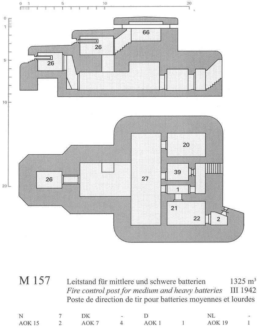

Jeg har en målsettning om å lage alle store kommando bunkere i Norge. Sålagt har jeg laget M120, M132, M178, R636, S100 og S446. De jeg har igjen er S414 og M157 muligens er det flere, kom med tips.

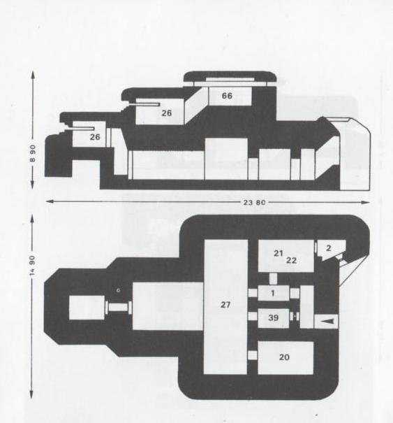

I denne omgang har jeg lett litt etter tegninger på M157, har funnet vedlagte ser ut til å være fra Rolf's bok. Noen som har noen bedre?
PS Bunkere nevt over kan lastes ned i linken under.
Denne er ikke mye bedre, men har litt ekstra info.

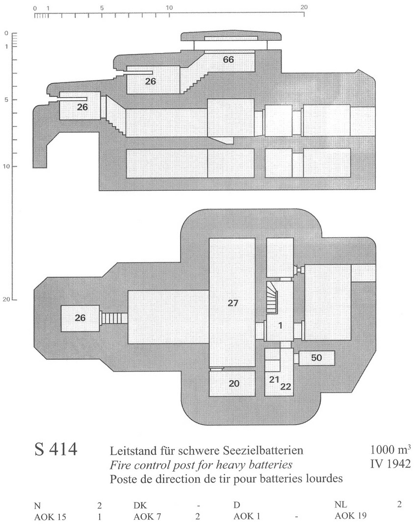

AndersHJ wrote:De jeg har igjen er S414 og M157
Du får vel ikke noe ny informasjon fra dette, men her har du i alle fall scan fra siste utgaven av Rudi Rolfs typologi:
