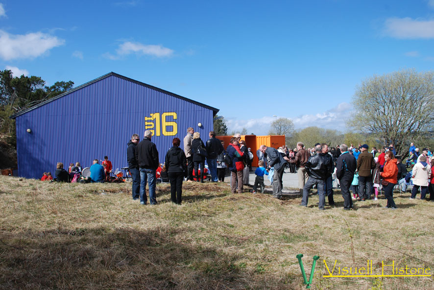

Greit med nye påskudd for turer til gamle tomter... Det er vel det gamle beredskapslageret ("grøntlageret") på fortet (øvre leir) som er tatt i bruk til dette??

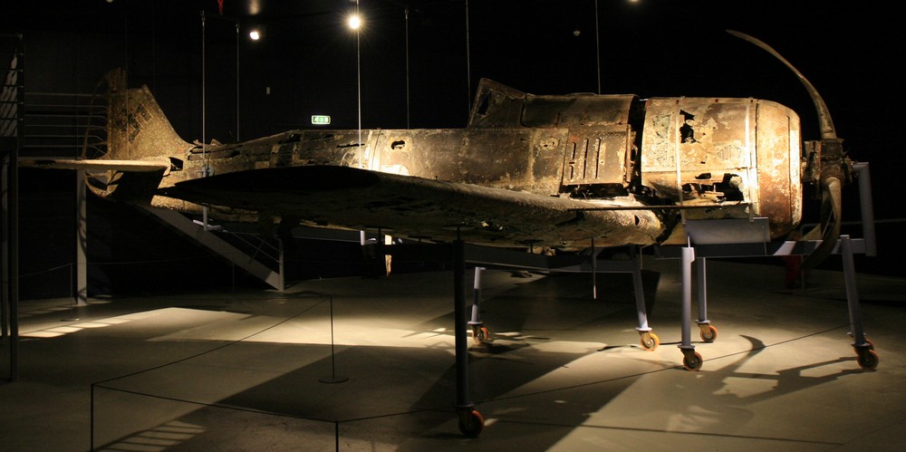

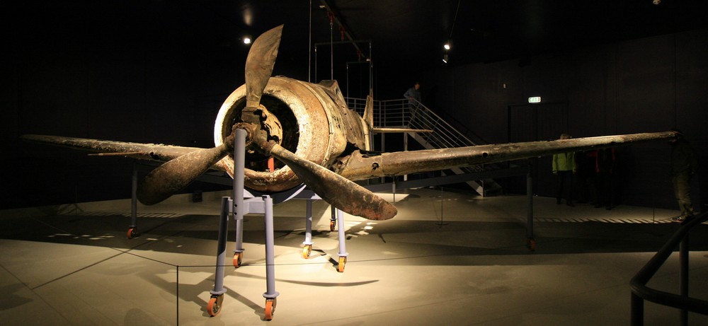

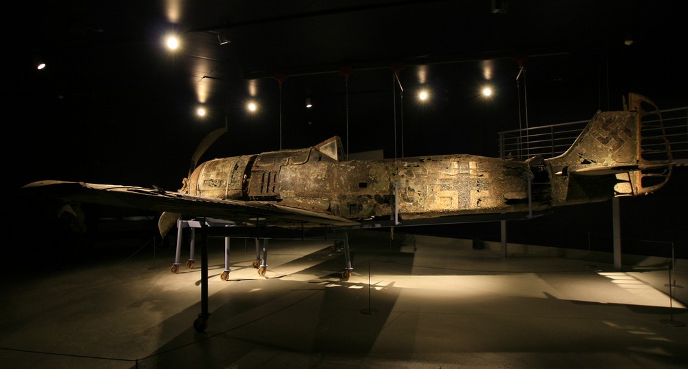

Riktig det. Den offersielle åpning var på søndag 9 Mai. Her er en "smaksprøve". Skal legge ut flere bilder når jeg kommer hjem.

Ja, utstillingen ble åpnet med pomp og prakt. Skolemusikk og taler. Bildet av KNM Tyr (som hevet opp flyet) ble overrakt til Gunnar Furre. Flyakrobatikk og modellfly oppvisning ble vist. Og foredrag av Halvor Sperrbund om flyene på flyplassen.
Joda Natter, det er den gamle beredskapslageret som fremstår nymalt og fin.
Det anbefales å legge turen ut her neste gang man er på Askøy. De er nummerte og den ene har flyernes og maleres signatur.
Legger også ved to fine plakater som kan kjøpes på museum.
Sjekk også Herdla museum for info om åpningstider.
http://www.museumsnett.no/herdlamuseum/
Erling

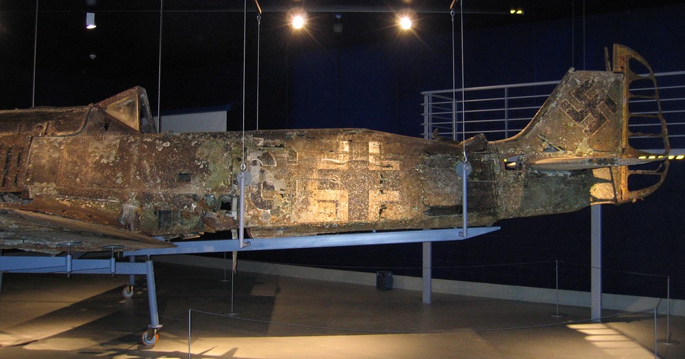

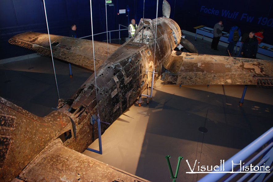

Flott utstilling - ikke mye som minnet om den tidligere bruken av bygget her nei...

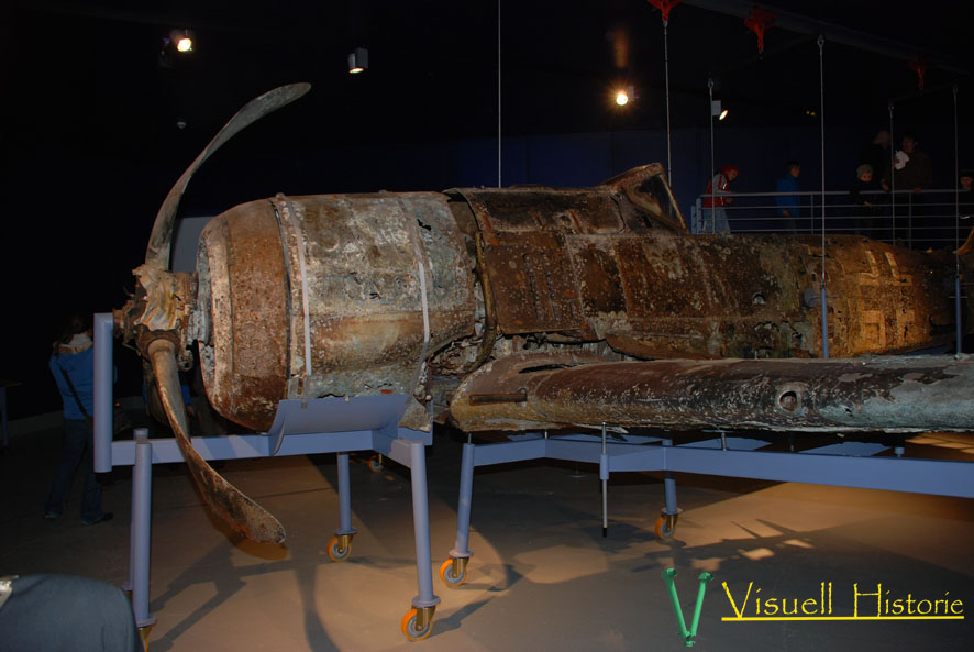

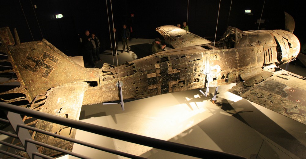

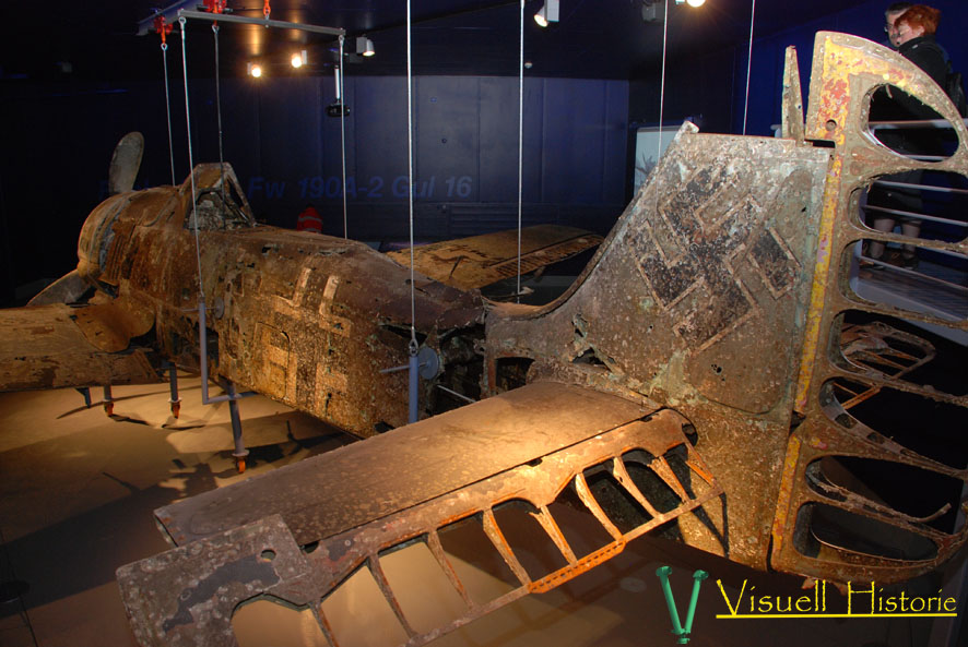

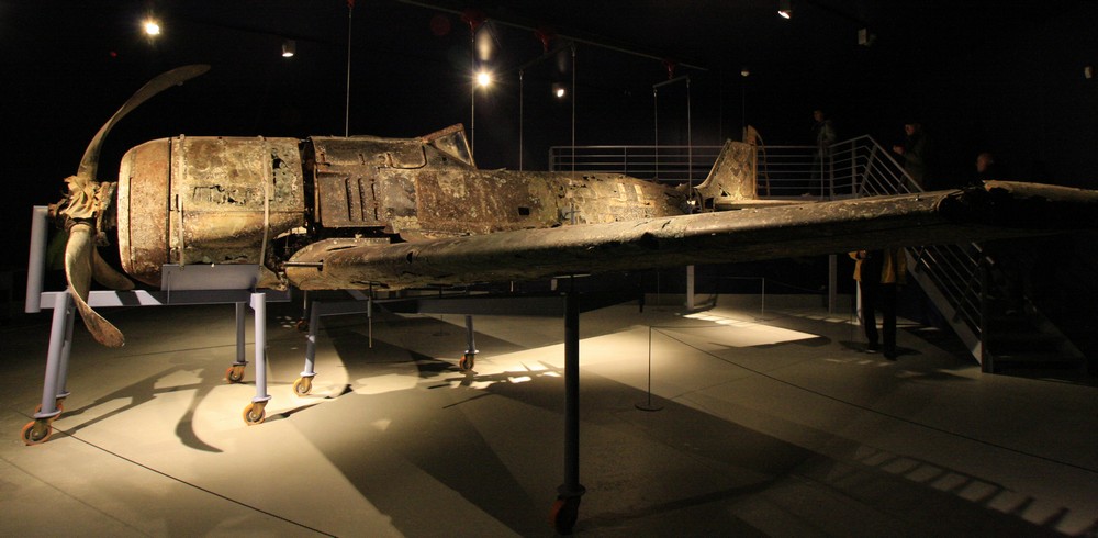

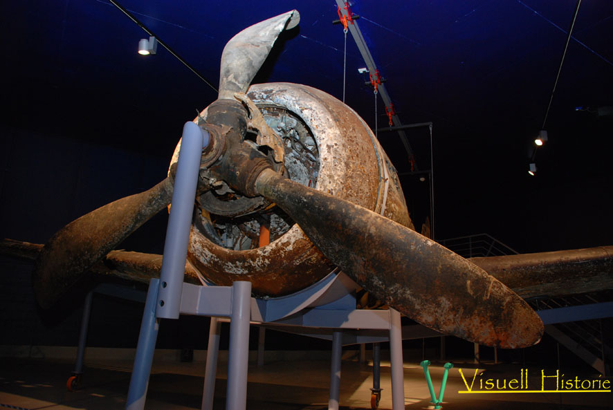

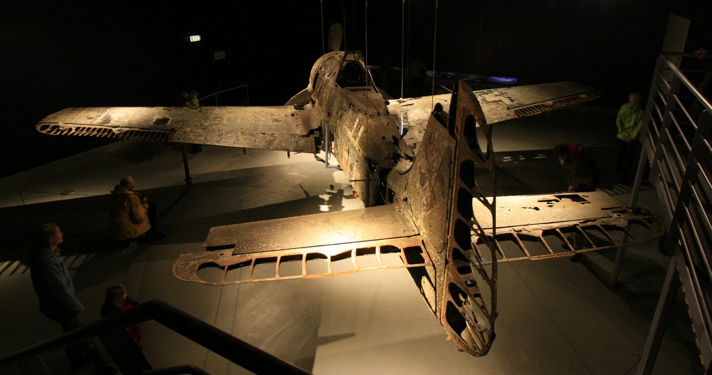

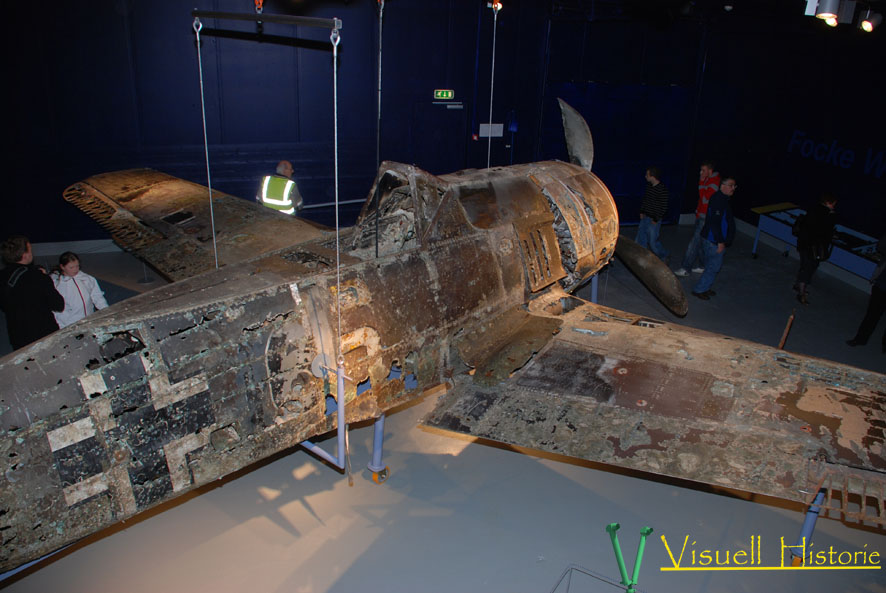

Siden jeg holder på å poste bilder, tar jeg med noen herfra også (ikke at de viser så mye nytt sammenlignet med Erlings...):
Det varmer å se en slik utstilling! :bravo . Takk for at dere delte bildene med oss som ikke så enkelt kan komme dit! :bra:

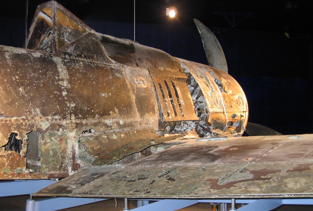

Det varmer også å se at flyet er konservert i autentisk stand og ikke restaurert slik at det ikke blir igjen en eneste original del. En kommer mye nærmere på historien slik det er nå.

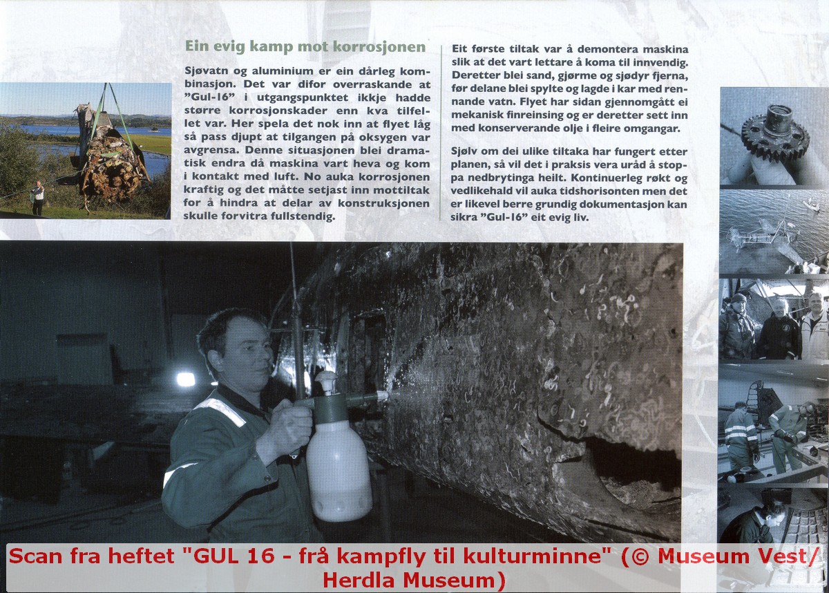

Knut Ø. wrote:Det varmer også å se at flyet er konservert i autentisk stand og ikke restaurert slik at det ikke blir igjen en eneste original del. En kommer mye nærmere på historien slik det er nå.
Enig. dette er en flott utstilling og historien synker liksom dypere inn når den er konservert. Men vil den ikke ruste videre? Regner selvsagt med at luft og varme er på sitt beste på en slik plass med tanke på fuktighet, men spiser ikke rust seg videre hvis den ikke er borte (rust er vel nesten som kreft å regne)?
Erik H wrote:Men vil den ikke ruste videre? Regner selvsagt med at luft og varme er på sitt beste på en slik plass med tanke på fuktighet, men spiser ikke rust seg videre hvis den ikke er borte (rust er vel nesten som kreft å regne)?
Helt klart. Museet selger et 16-siders hefte om flyet ("GUL 16 - frå kampfly til kulturminne") med historikken. Her er et scan fra en side derfra, hvor nettopp dette problemet er kommentert:
Noen som har navn og leverandør på det som omtales som "konserverende oljer"?
RoarP
Posts: 113
Joined: 17 Apr 2006 16:52
Arquebus wrote:Noen som har navn og leverandør på det som omtales som "konserverende oljer"?
Under samtale med en av de som har vært ansvarlig for restureringen så mener jeg det ble nevnt at man benyttet disel (eller var det parafin) pga det var
billigst.
Gronsvik
Posts: 208
Joined: 25 May 2006 13:19
Mulig parafin er billigst, men jeg vil på det sterkeste anbefale Owatrol (ikke den for trevirke, men den rusthindrende typen). Dette er anbefalt av tekniske konservatorer. Gjenstander må imidlertid smøres inn med Owatrol på nytt etter noen år for at effekten skal bli bra. Ingenting stopper korrosjonen helt, men Owatrol er vel det stoffet som kommer nærmest. Owatrol gir i utgangspunktet en "glinsende" overflate, så etter behandling bør flatene enten overmales, eller den Owatrolen som ikke trekker inn i metallet tørkes bort med ei tørr, rein fille. Er det mye rust må denne fjernes mekanisk først, med f.eks. stålbørste.
Inge S
Takk for gode tips, vi benytter selv Owatrol - et fantastisk stoff mot korrosjon - men jeg har aldri kommet på å tørke av det som ikke trekker inn.
Ellers har jeg selv benyttet en del produkter som omdanner rust kjemisk til andre forbindelser, men jeg er usikker på hvordan dette fungerer på større gjenstander.
