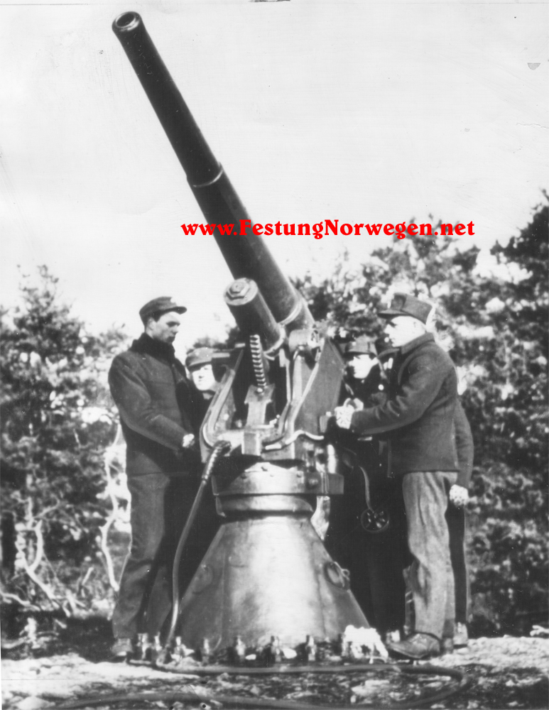

Hjelp til identifisering av norske soldater ved kanon (April 1940)
Hva og hvor?
Mvh Leander :)
Kanon - Norsk.jpg (396.88 KiB) Viewed 3896 times
Mvh Leander Haslerud
Ser ut som en norsk 7,5 cm LV-kanon?

Ja dette er Norskprodusert M16 "Antiballongkanon" lik den som Tyskerene flyttet til Tungenes. Tyskerene brukte antagelig ikke denne typen kanon mot luftmål.Med kun 12 produserte kanoner er det begrenset hvor mange alternativer til plassering det kan være,men hvor bildet er tatt er nok en nøtt. Uansett et bra bilde ,fra en vinkel jeg ikke har sett kanonen før. :bra:

Takker for hjelpen "T.Knutsen" og "Stutzpunkt"! :bra:
Det står skrevet at bildet er tatt i Oslo... ??

Kanon og plassering er diskutert her.
http://www.kystfort.com/forum/viewtopic.php?f=19&t=2233

Var så heldig å få se et bilde tatt under krigen av denne typen kanon, som viste seg å være Gressholmen i Oslofjorden. Med vegitasjon så kloss opp i stillingen å så få alternative plasseringer ,er sansynligheten for at dette er Gressholmen stor.
Noen som har bilder fra dette området og stillingene i dag? Finner lite info. om denne holmen,hadde vært spennende å visst mer.

Spørs om dette er riktig sted dette heller da, dersom det stemmer at det var Tyskerene som anla kanonstillingene der ute, og bildet er tatt i 1940 :lei: Hadde bestemt meg for at det var her PDT_Armataz_01_18
