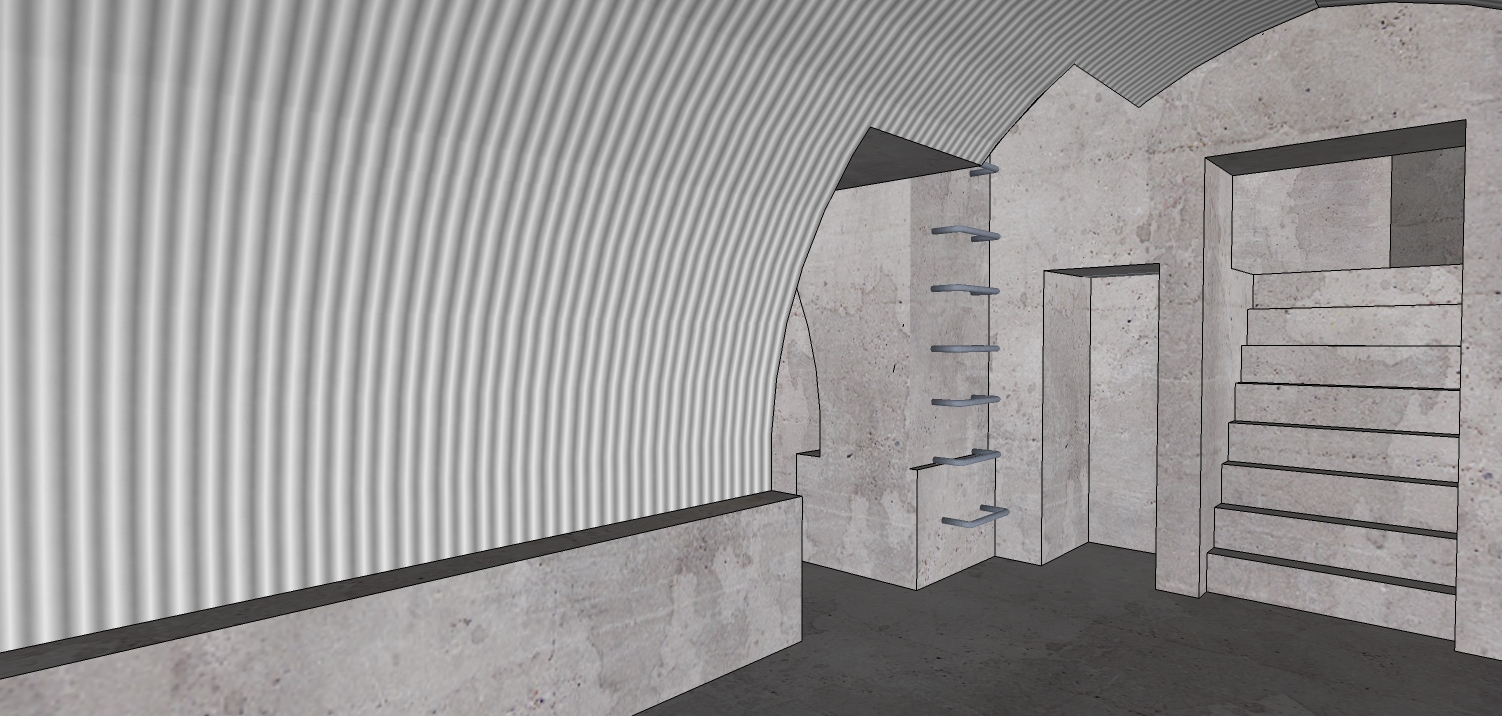

Hagenes Kommandobunker
Her har jeg brukt texsture for å illudere bølgeplater.
Illudering av bølgeplater ved hjelp av texsture.
