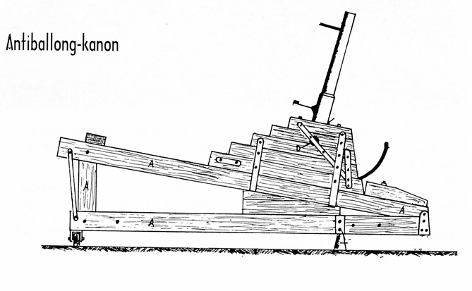

M 1887 var utplassert på Trøgstad fort og Høytorp fort helt til tyserne smelta de om. Antallet skulle være 8 stk. på hvert fort, men det er usikkert om det i virkligheten var så mange.
Jeg har lest at M 1887 ble utstyrt med "Carlmeyers rekylbrems". Er det noen som kjenner til hvordan denne så ut? At det finnes rester av noen slik er vel helt usansynlig, men kansje det finnes en tegning av en.
Legger ved tegning av M 1887 brukt som luftvernkanon.

Hei aks ,
Antall er 129 x stk , hvorav 80 x Krupprør og 42 x Boforsrør . I tillegg
kommer et prøvebatteri på 6 stk kanoner og 1 kruttprøvekanon på
Raufoss .
Trøgstad og Høytorp Forter ble tildelt 8 x kanoner hver .
Kanonene ble plassert slik :
Høytorp : 4 x faste på Calmyers og 4 x mobile
Trøgstad : 4 x faste på Calmyers og 4 x mobile
Calmyers skuddbremsesystem :
Retangulær treramme hvor kanonen stod på hjullavett . Rekylbremsen
var festet i jernpivoten foran og rekylstangen var festet i kanonen .
I Svend Soelberg : 8,4 cm feltkanon M / 1887 ( Særtrykk av Hærmuseet
årbok 1973 - 1975 ) finner du 2 x gode bilder av Calmyers skuddbremsesytem
Både Sverige og Sveits brukte tilsvarende systemer .
Heftet fåes kjøpt på FMU eller jeg kan scanne disse til deg .
