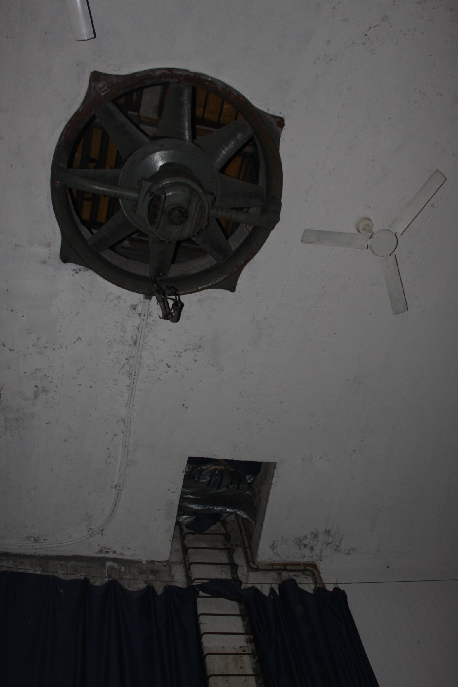

Men, det skal være et høl i fjellet nær toppen på åsryggen i øvre venstre hjørne av kartet. Dette er i forbindelse med Hells Angels sin klubbtunnel som kan skimtes på den tappen ut fra Hardangervegen, retning midten av kartet. Denne tunnelen rommet en omformerstasjon for NSB. Denne var i drift fra elektrifiseringen av Vossebanen på begynnelsen av 50-tallet til den ble fjernet rundt midten av90-tallet, like før veterantoget begynte å kjøre til Midttun.

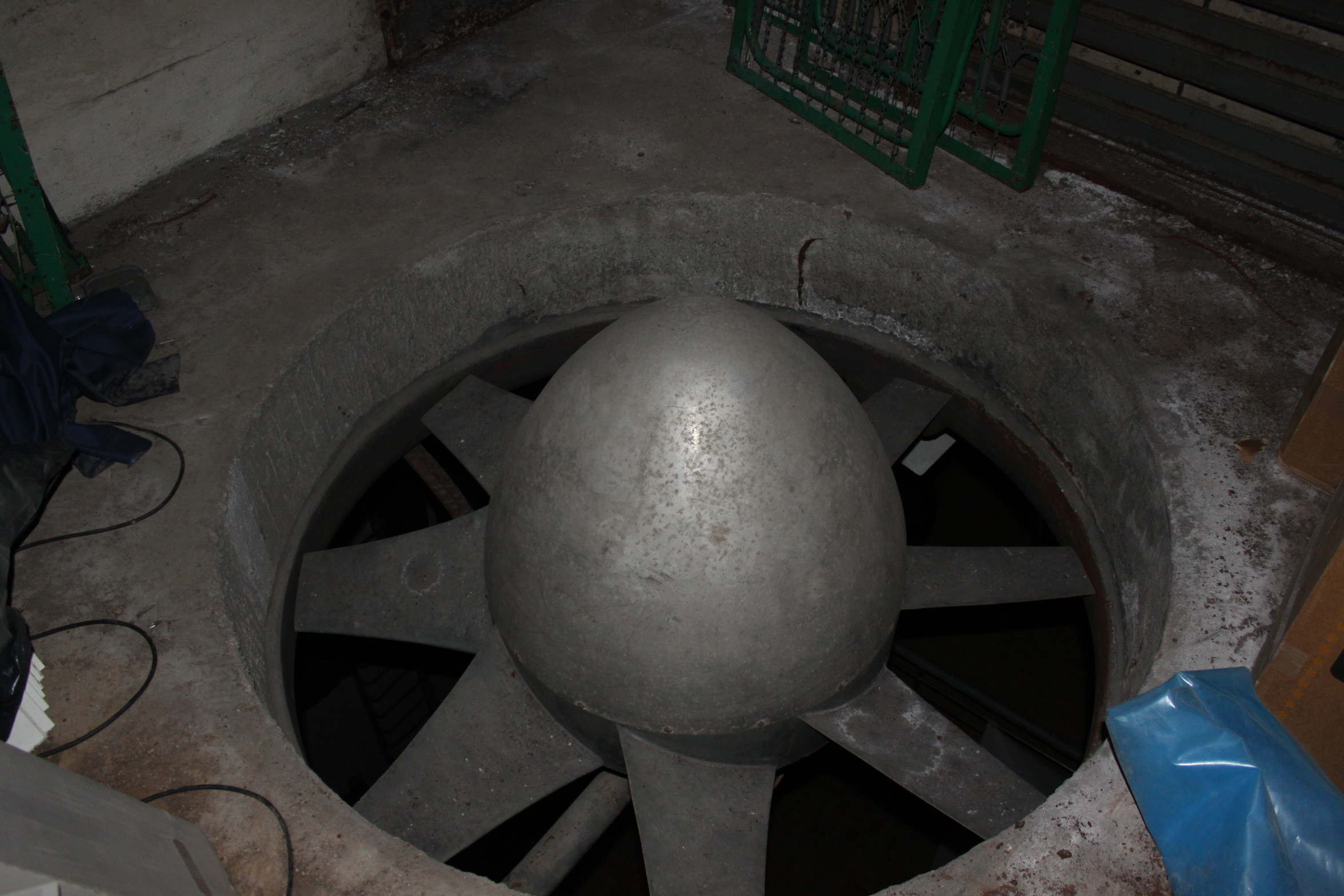

Det omtalte hullet ble brukt for nødlufting av anlegget i tilfelle overoppheting av maskineriet. Da startet kraftige vifter i luftekanalen opp, og blåste varmluften ut oppe i fjellet.
Dette var i realiteten en dyd av nødvendighet, da varmeutviklingen i omformeren selv ved normal drift var enorm. Et eksempel på dette er at under byggingen av anlegget rant flere små fosser inne i tunnelen, som laget en del problemer for betongarbeidet. En uke etter driftsstart var hele anlegget knusktørt.

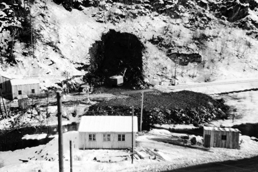

Bare litt dateringer, foreløpig. Det bildet er sannsynligvis tatt en gan i løpet av vinteren 1952/53, da jeg var en stadig større og tyngre bør for min mor. Anlegget var ferdig, og ble satt i drift i forbindelse med åpning av elektrisk drift på Vossebanen i 1954, og forsynte strekningen Bergen-Dale med strøm frem til omformerstasjonen i Bergen ble satt i drift på 90-tallet.
I 1964, da jeg var 11, ble persontrafikken lagt ned på strekningen, så jeg har egentlig ikke så mye peiling på hverken bygninger eller annet i driftstiden. Fikk heller ikke lov å bevege meg så langt nedover i dalen, da Midttunskogen var tilholdssted for sigøynere om sommeren.
Jeg kan forresten også nevne at tunnelen ikke hadde normal sportilknytning, men hadde et sidespor som endte like ved hovedsporet, så ble det brukt noen spesielle skinner, som ble lagt over skinnene i hovedsporet, slik at de kunne skifte omformervognene ut av og inn på sidesporet.

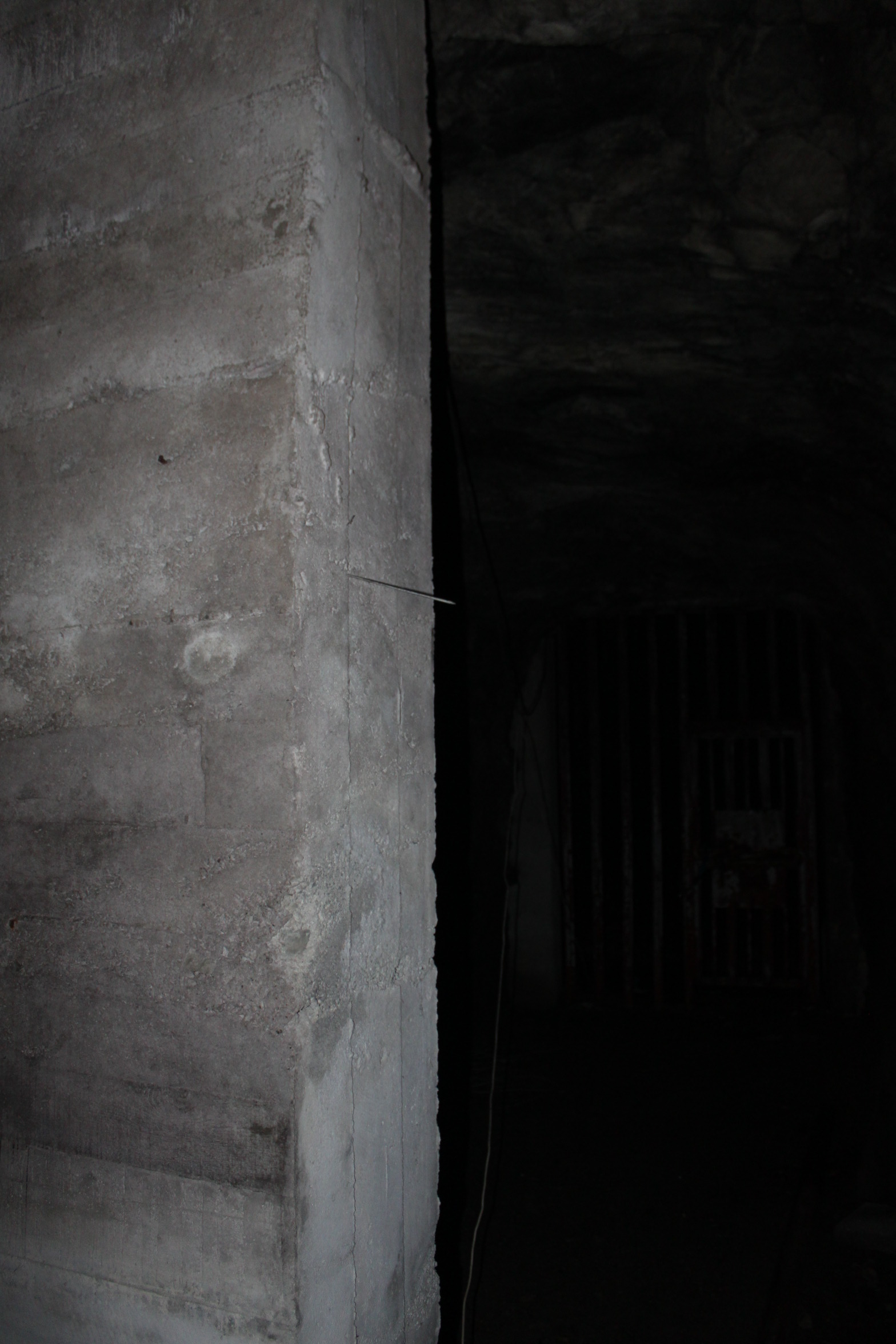

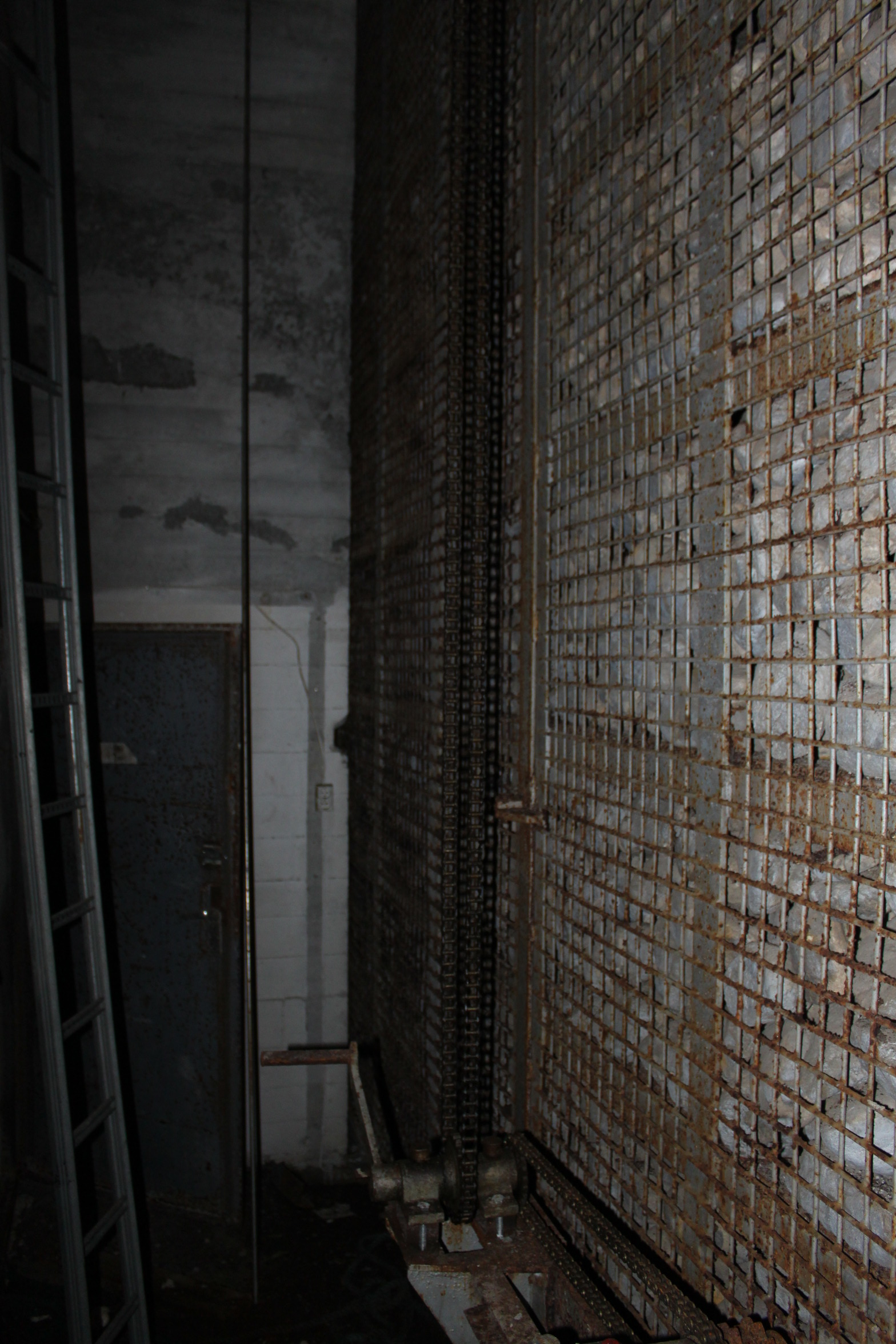

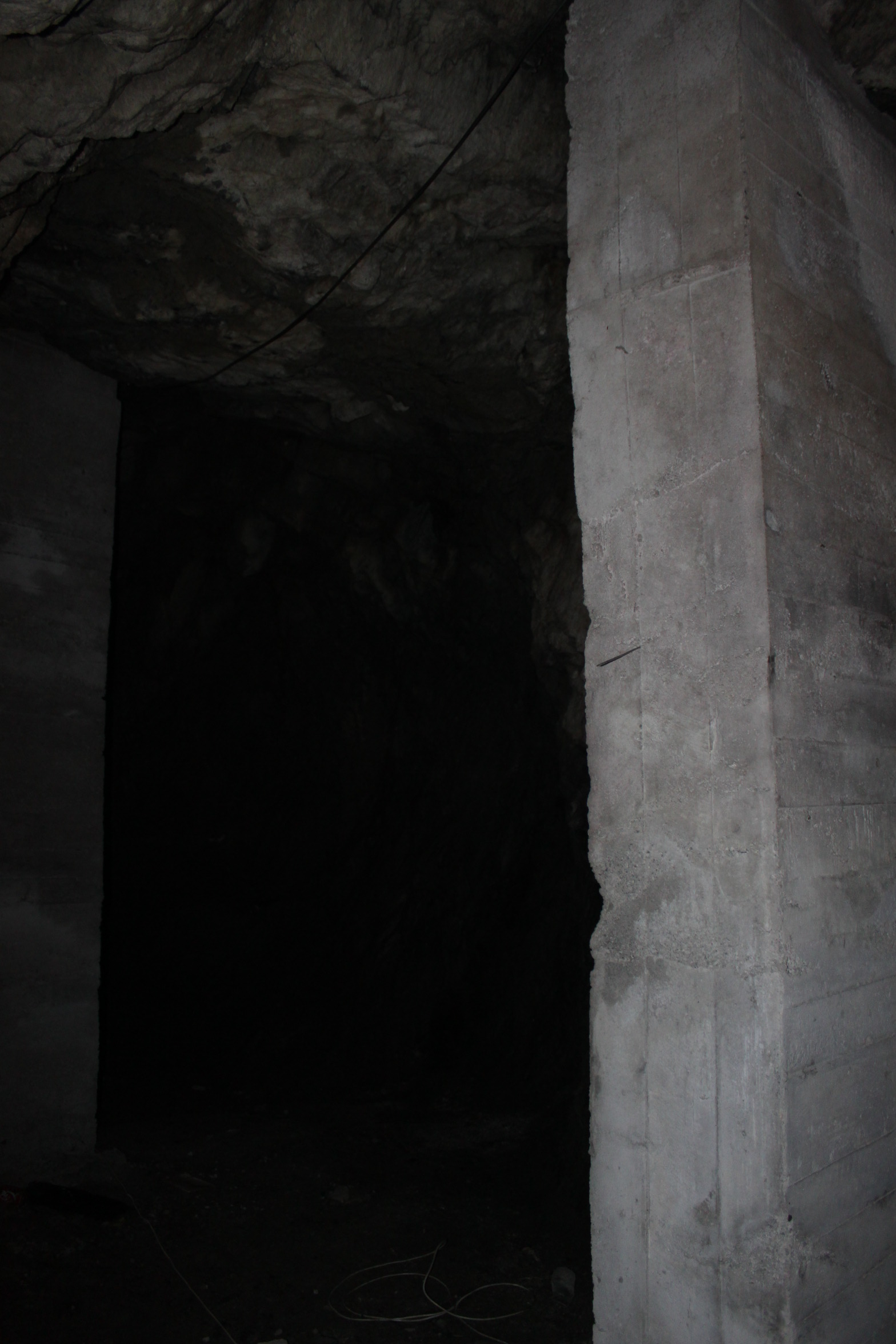

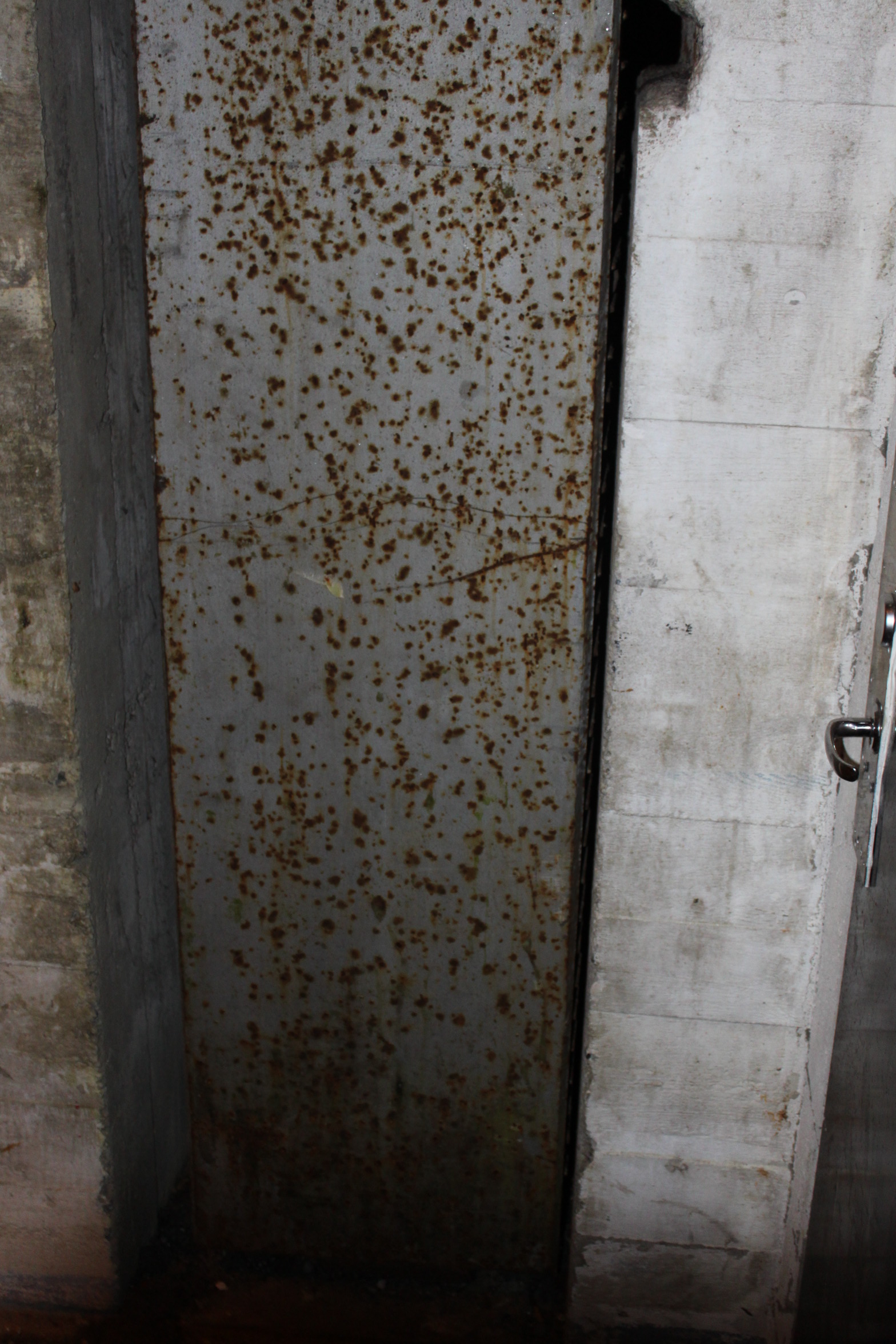

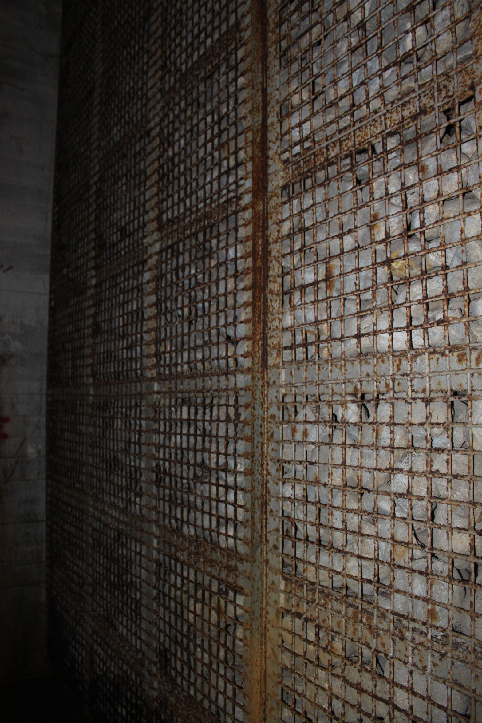

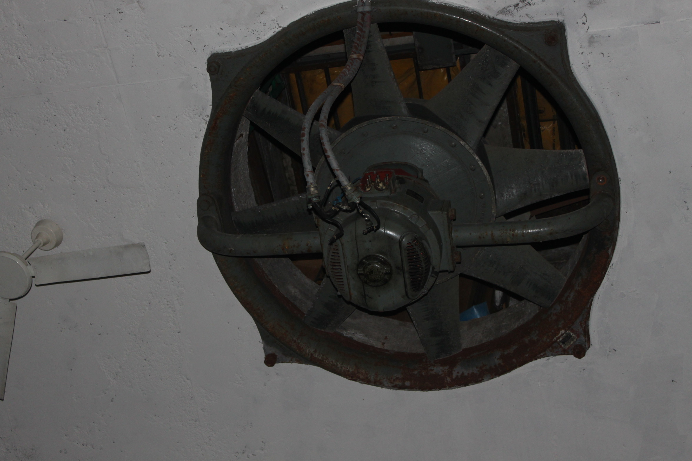

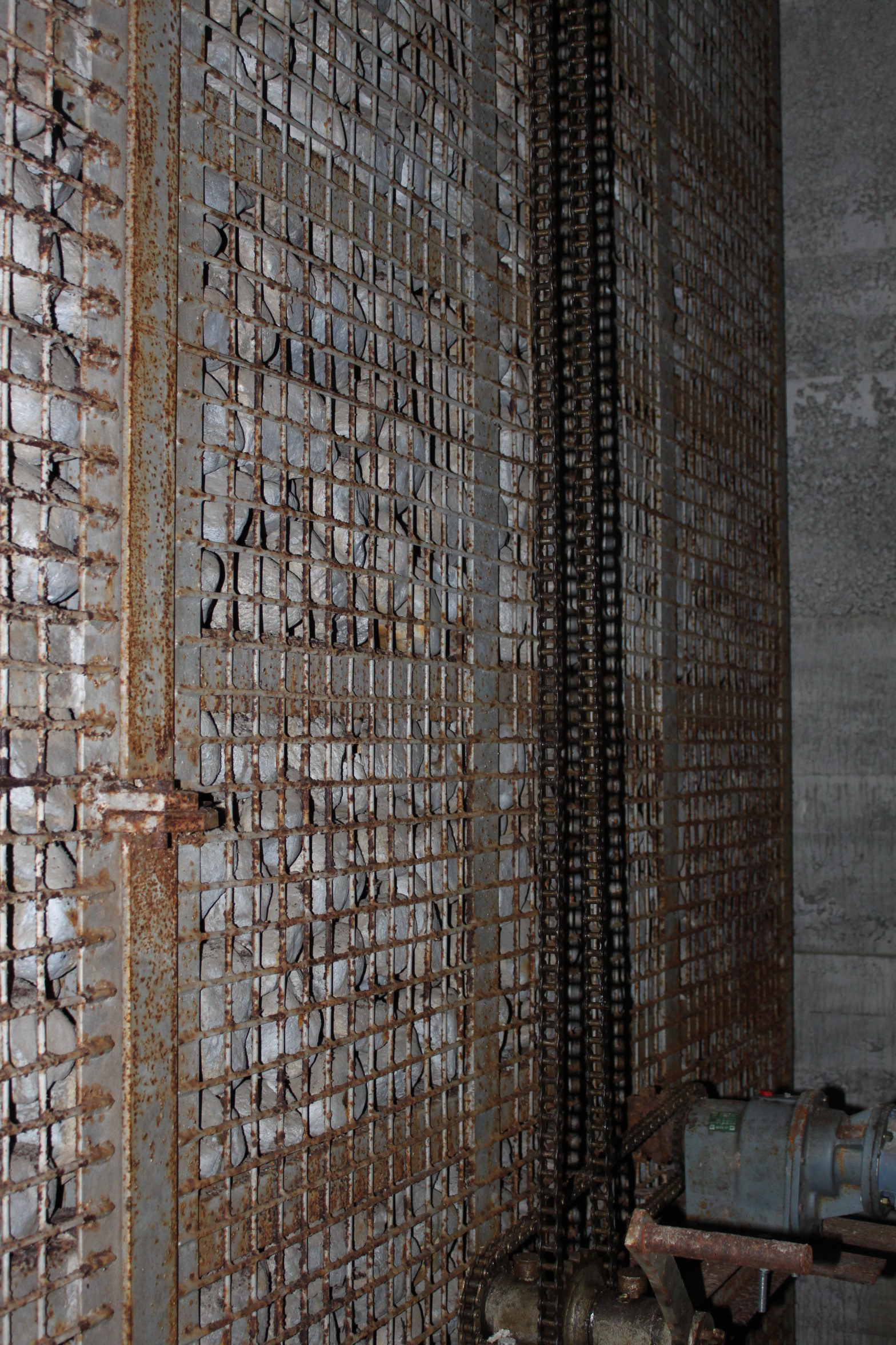

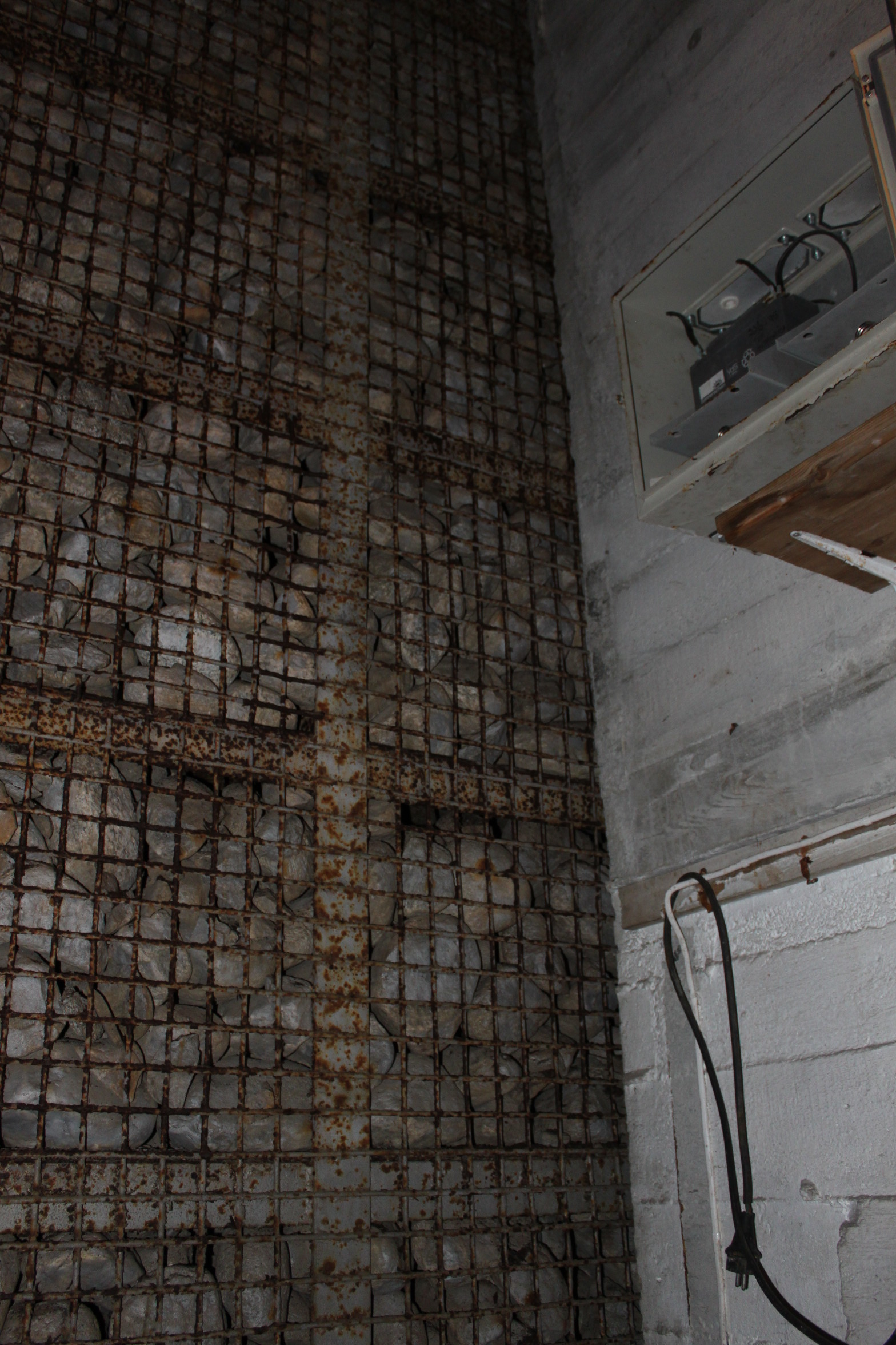

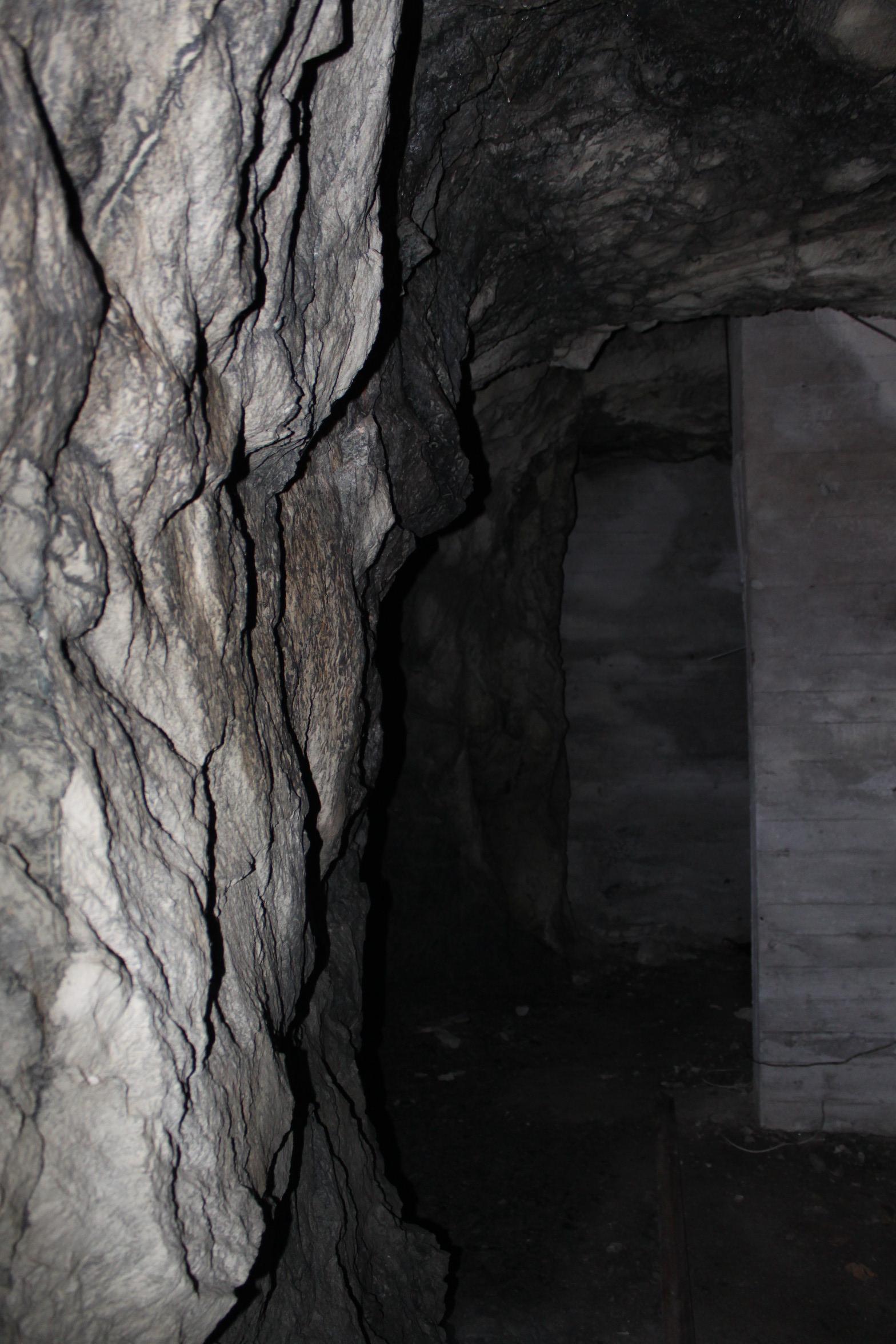

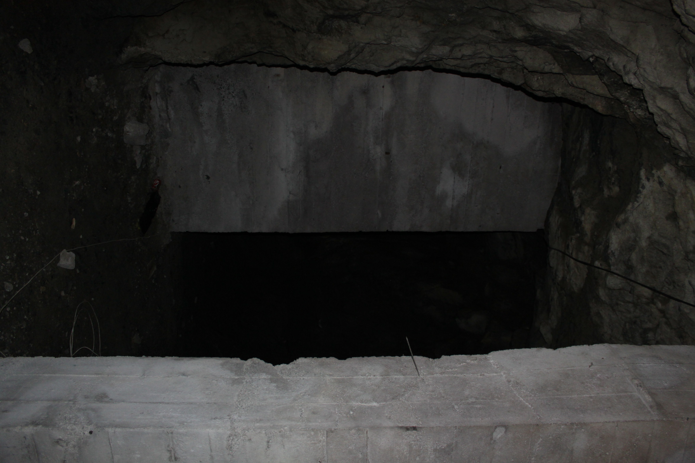

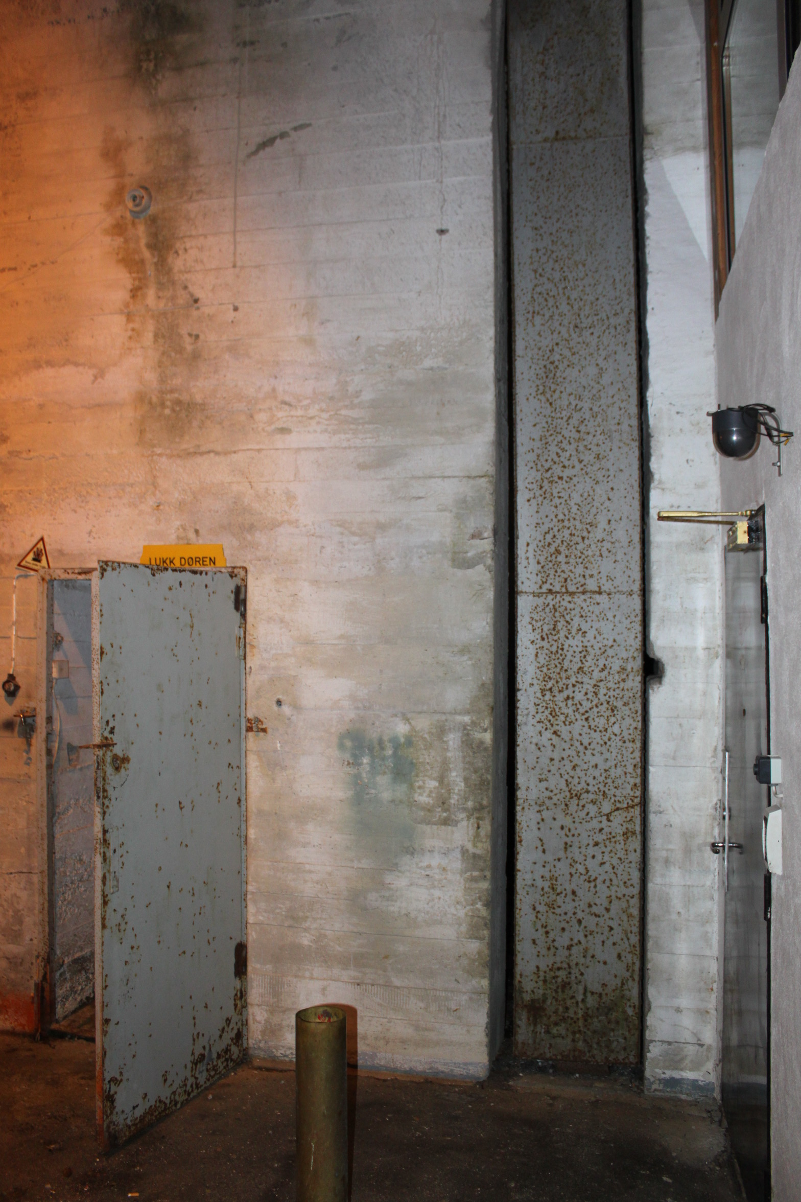

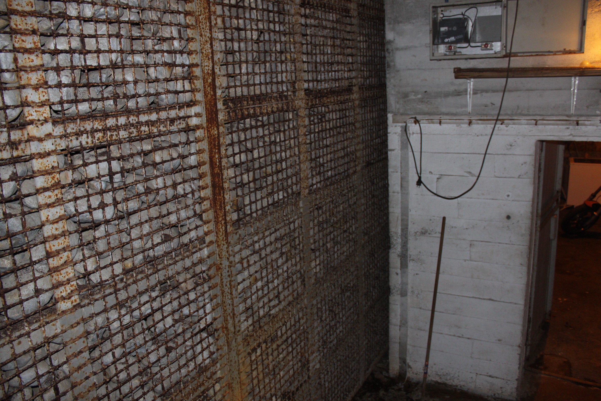

takker så mye for svar og bildet.hulen er solid bygget.det var to gigantiske porter i hule åpningen,som du kan stenge hele inngangen.betong veggene i hule åpningen er nesten to meter tykke.ellers overlapper betongveggene i hule gangene værandre,sånn att du må gå i sikk sakk.ellers er det den største viften jeg har sett som står i taket i tunnelen.når vi stårter den senker lyse seg i hele helldalen.kan det ha vært et bombemål under den kalle krigen?portene er fulle av elvesten. kan det være for utligne trykket etter en eksplosjon?noen som vet nokke?
- bilder kyst fort 005.JPG (544.91 KiB) Viewed 6349 times
- bilder kyst fort 007.JPG (482.27 KiB) Viewed 6349 times
- bilder kyst fort 008.JPG (708.66 KiB) Viewed 6349 times
- bilder kyst fort 009.JPG (500.82 KiB) Viewed 6349 times
- bilder kyst fort 014.JPG (644.15 KiB) Viewed 6349 times
- bilder kyst fort 017.JPG (1018.61 KiB) Viewed 6349 times
- bilder kyst fort 018 (2).jpg (972.37 KiB) Viewed 6349 times
- bilder kyst fort 020.JPG (844.56 KiB) Viewed 6349 times
- bilder kyst fort 021.JPG (765.48 KiB) Viewed 6349 times
- bilder kyst fort 024.JPG (754.42 KiB) Viewed 6349 times
- bilder kyst fort 025.JPG (1.16 MiB) Viewed 6349 times
- bilder kyst fort 027.JPG (726.92 KiB) Viewed 6349 times
- bilder kyst fort 031.JPG (532.27 KiB) Viewed 6349 times
- bilder kyst fort 033.JPG (500.62 KiB) Viewed 6349 times
Hei Geir
Artig å se innsiden i bunkeren igjen.
Selvfølgelig ville en omformerstasjon vært et verdig mål under den kalde krigen. Dersom en bombe kunne satt stasjonen ut av drift, ville all elektrisk drift ha stoppet mellom Bergen og Dale. Gjerne ikke så stort problem på den tiden, da NSB hadde nok av damplok til godt ut på 60-tallet. Dampen var i bruk frem til 1971. I tillegg var der nok diesel-lok, skiftelok og motorvogner til å holde en begrenset drift for en periode.
Hadde omformeren blitt bombet, så hadde den mest sannsynlig blitt reddet av den steinfylte gitterporten. Porten ville nok blitt forvandlet til en steinrøys, og strømmen ville forsvunnet. Men omformeren ville etter alle solemerker overlevd et angrep, og høyspentmontører ville hatt et par dagers arbeid med å strekke nye høyspentkabler tvers over dalen.
