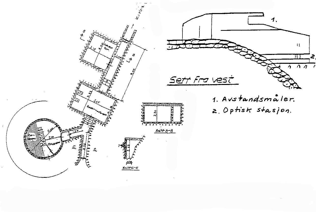

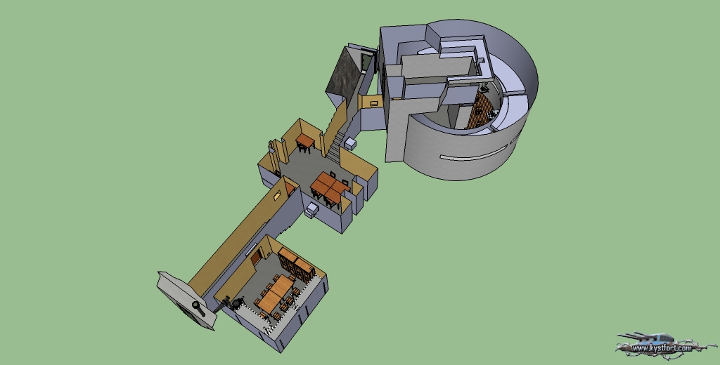

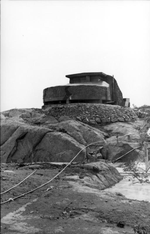

Jeg fikk i "oppdrag" av Yngvar å forsøke å lage en modell av denne meget spesielle bunker. Da det sålangt er få kilder håper jeg har forumet nok en gang kan bidra.

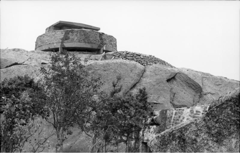

Antar at den må være Vf med 1 meter tykkelse. Da mesteparten ligger i fjell er det kun taket som kan ha denne tykkelsen. De gamle bildene kan tyde på at den runde observasjonsdelen må være tykkere utifra personene på bilde, men hvor mye? Likeledes er utforming og inngang på avstandsmåler toppen usikker da den ikke fremgår på tegningen.
Vedlagt er to bilder fra Bundesarchiv, de to i farge er etter Norsk ombygging gjennom Yngvar og samme med tegning.

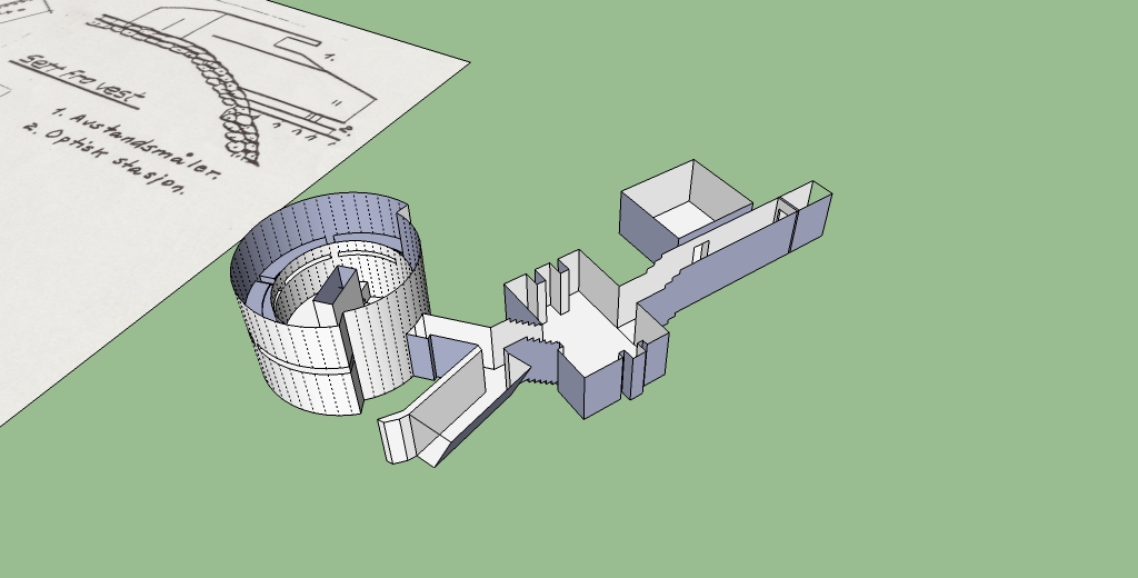

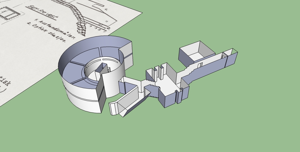

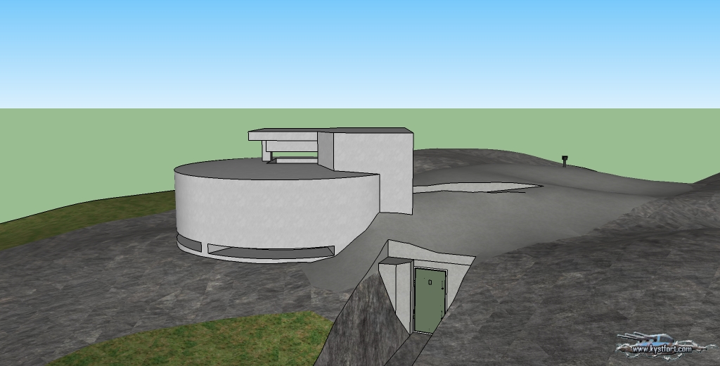

Her er modellen sålangt i to utgaver. Den ene har veggtykkelse på observasjonsrom på 2,9m som indikert på tegning, Neste har 1m. Det korrekte må være ett sted i mellom.
Vesterøya 04.jpg (151.25 KiB) Viewed 3008 times
Vesterøya 05.jpg (152.98 KiB) Viewed 3008 times

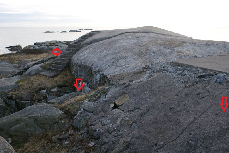

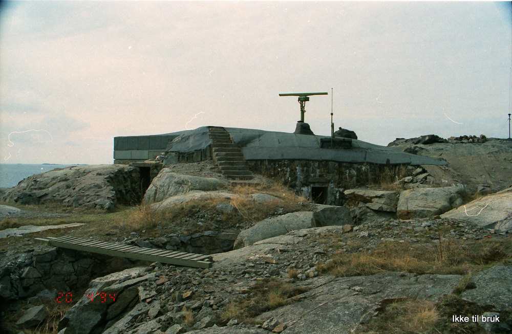

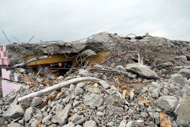

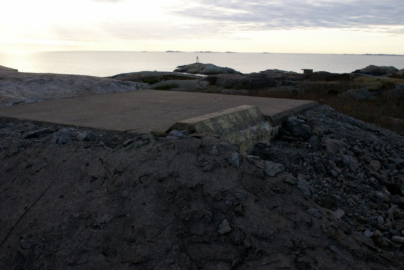

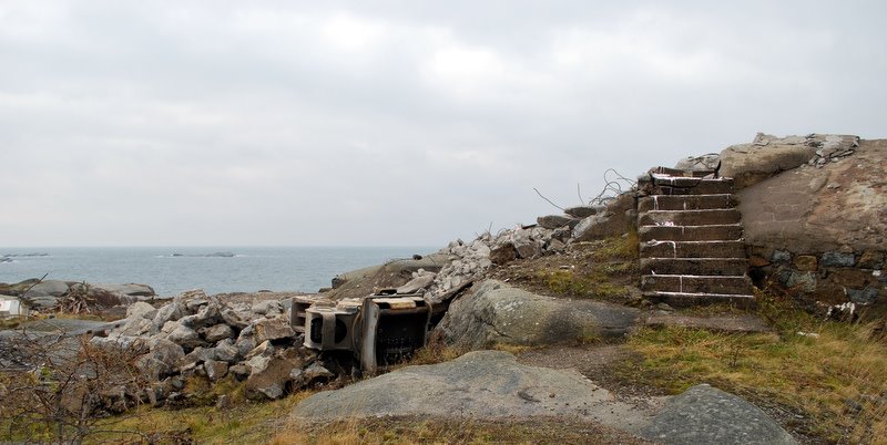

Vedlig bra Anders. Modellen ser ut til å stemme slik jeg så bunkeren før den ble revet. Toppen med avstandsmåleren hadde etter det som er skrevet kun en inngang bak, via en utvendig trapp. Toppen ble revet etter krigen men trappa sto igjen.
På et av bildene kan man vel se taket og tykkelsen ser ut til å være en par meter, men var dette "gulvet i toppen som ble revet"

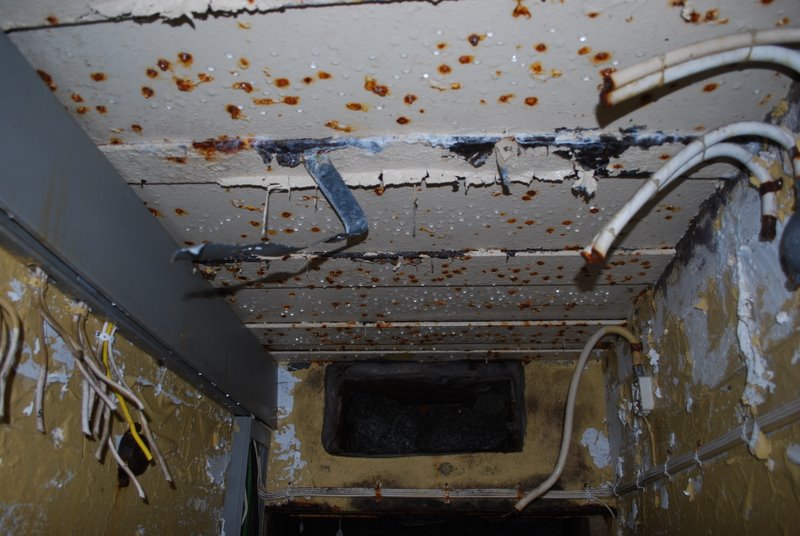

Innvendig var det et ståltak som man kan se på bildet
Her kan tykkelsen på taket ses
Trappa opp til toppen står igjen
Stålplater i taket
Stålplater i taket

Tror jeg får lage sirkelmuren til 1,5 meter. Jeg tolker rivningsbildene som at hele den runde strukturen ble revet og erstattet med en firkantet observasjonsdel. (Ditt første bilde) Denne delen viser lite store H-bjelker og stålplater. Tak og veggtykkelse kan neppe være mer en 1 meter. Den eldre delen har som du sier H-bjelker og stålplater i mellom som er normalt i regelbau bunkere.
Ja du har nok rett i at det runde er revet og det firkantede er bygget etter krigen.
Ref.: I kommandoplass fikk man nå Ottway vertikal avstandsmåler som sentralt instrument. Denne ble plassert i den tidligere stillingen for avstandsmåler på toppen av kommandoplass.
Ottway vertikalmåler ble brukt sammen med avstands ur C/31 og sidebord, foruten nødvendige overføringsklokker for side og avstand. Som overvåknings og varslingsradar hadde fortet en radar, type decca 974 Den tilhørende luftvernplan, datert 1961 ble også gjennomført

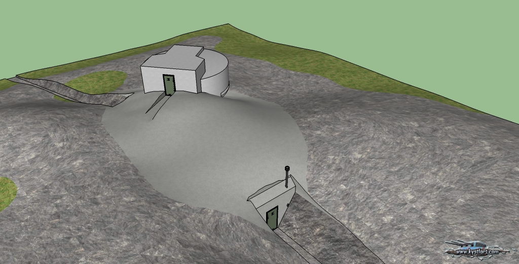

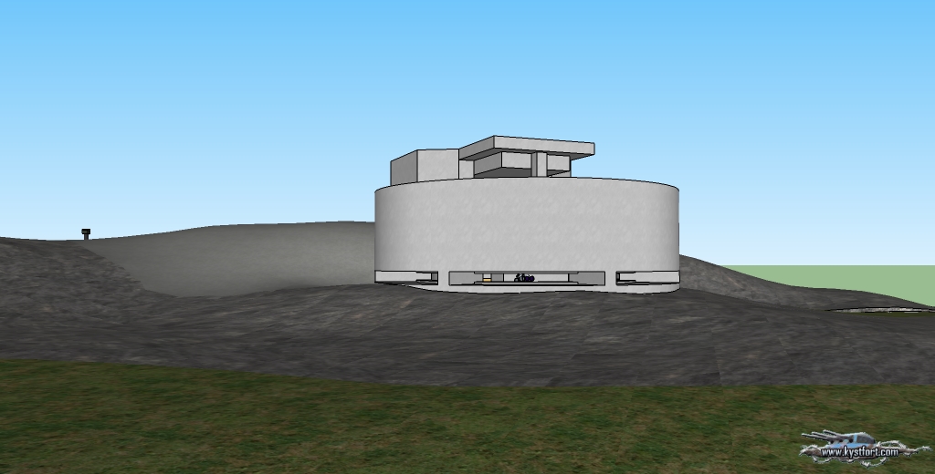

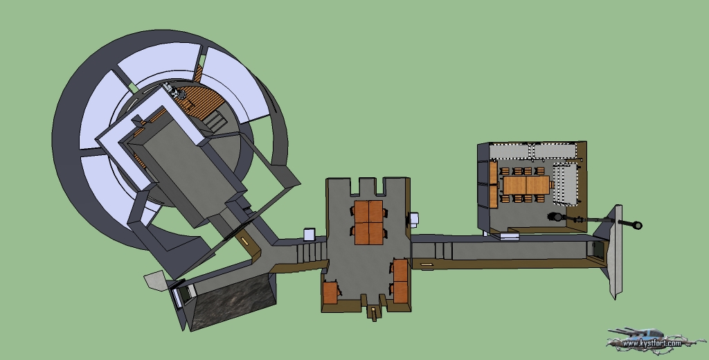

Her er bilder etter siste oppdatering på modellen. Terreng er ikke spesielt enkelt å få korrekt så det får bli som det blir. Eventuelle innspill på feil og mangler mottas fortsatt med takk fra Yngvar og meg :sjef:
Vesterøya 1.jpg (221.99 KiB) Viewed 2898 times
Vesterøya 2.jpg (230.61 KiB) Viewed 2898 times
Vesterøya 3.jpg (332.41 KiB) Viewed 2898 times
Vesterøya 4.jpg (170.8 KiB) Viewed 2898 times
Vesterøya 5.jpg (127.88 KiB) Viewed 2898 times

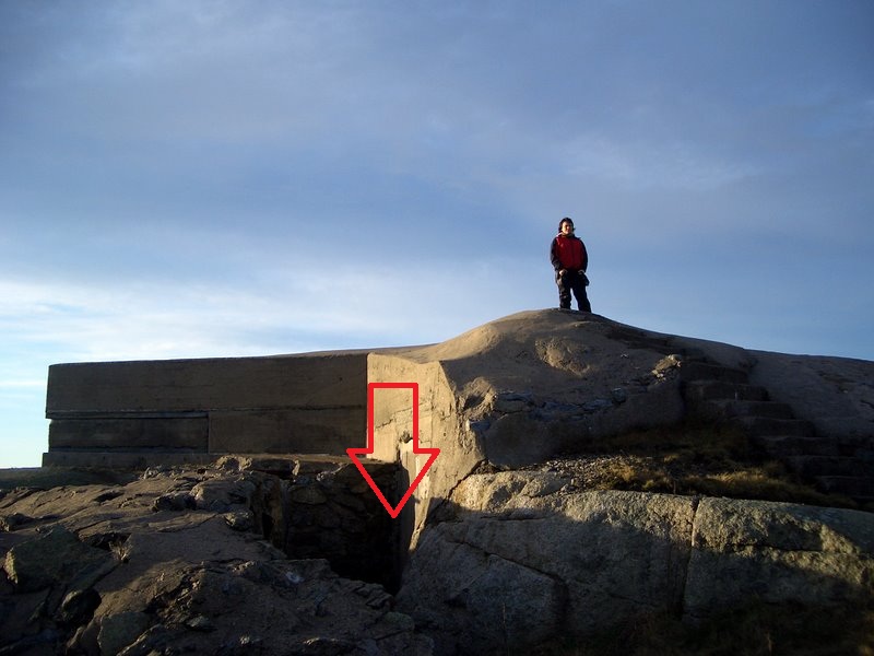

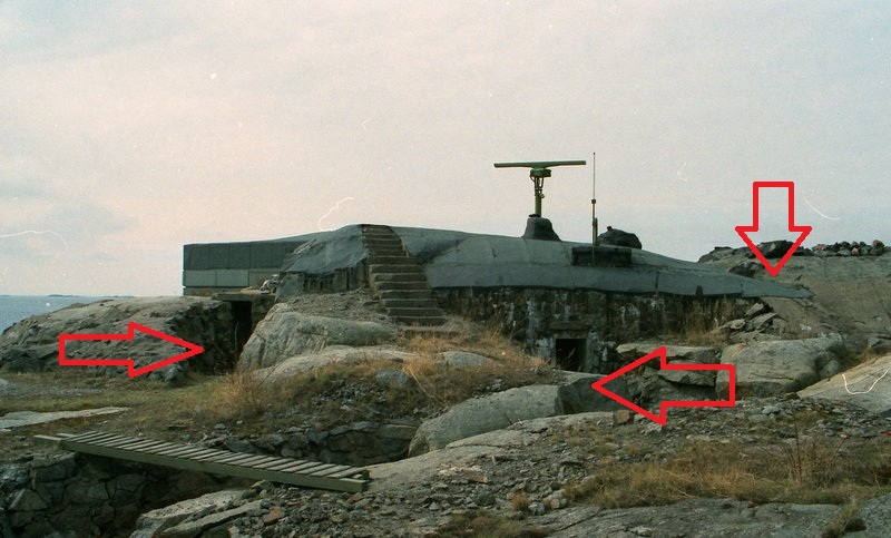

Jeg så litt på bilder fra bunkeren tatt etter krigen, og der er det tre innganger. I følge tegningen så er det bare to og det er nok det originale. Den tredje inngangen går rett inn i radiorommet i bakkant av bunkeren. Det er løpegraver til alle tre inngangene. Etter det jeg kan se så er tegningene dine riktig og gir en fin oversikt over denne kommandobunkeren som antagelig ikke var det beste tyskerne laget. Tusen takk for at du tok deg tid til å lage tegningen Anders.
alle tre inngangene
alle tre inngangene
