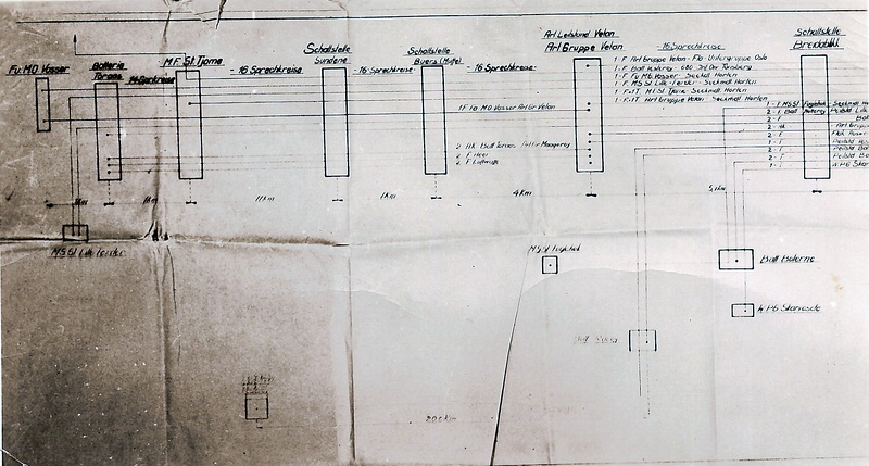

Jeg ser på forskjellige enheter rundt på øyene og på land i Vestfold som har kommunikasjonslinjer i mellom seg. Et knutepunkt er Art. Leitstand Vetan (Art Grppe Vetan?)på Nøtterøy. Jeg vet lite om dette stedet og hva som har vært der under og rett etter krigen, kan noen hjelpe meg der?

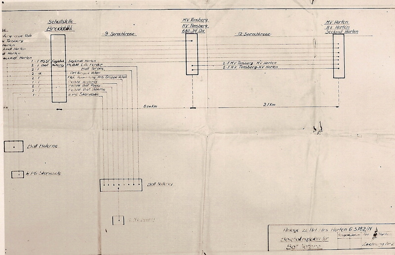

Også er det angitt flere steder (se bilder av dokumenter) som jeg skulle vite mer om når det gjelder tysk aktivitet under krigen, blant annet hvor var Scahlstelle Sundene plassert på (hus, bunker etc.)Tjøme.
Hva betyr disse forkortelsene: MF.St. Tjøme, MS St. Fuglehuk, WP6 Skarvesete?

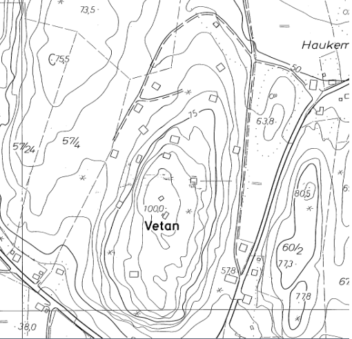

Vetan er en fjelltopp syd på Nøtterøy, og på dokumentet er den nevnt som Art. Leitstand Vetan og Art. Gruppe Vetan?
Vetan på Nøtterøy og andre små stasjoner i nærheten

Vetan har trolig vært en ildledningsplass for flere av batteriene på Nøtterøy, men jeg er litt usikker på den konkrete rollen i forhold til selve Stabsbatterie MAA 501 på Mågerøy.
Schaltstelle er mest sannsynligvis plasseringen for et sentralbord, iallefall slik jeg har sett for andre deler av landet.
MF.St: Marinefunkstelle: mest sannsyligvis et radiofyr eller radiorelestasjon for kommando og radionettene til Kriegsmarine.
MS.St: Marinesignalstelle eller MSS: KM hadde flere slike stasjoner i Norge som overvåket trafikken langs kysten. Tyske konvoier og norske enkeltskip måtte melde sin tilstedeværelse til MSS'ene når de passerte stasjonen.
WP6: tror dette har noe med en kabelboks å gjøre, men er ikke sikker.
Takk for noen oppklaringer Tormod. jeg er enig med deg i at Vetan må ha vært et knutepunkt når det gjelder kommandolinjer og styring av batteriene, men det er uvanlig at det ikke finnes noe særlig informasjon om et slikt viktig sted. Det er jo en del rare bettongkonstruksjoner der opp som vi ikke vet bruken av. Noe av det kan være store støpte kabelganger. At det er omtalt som Art. Gruppe Vetan kan jeg heller ikke forstå, da jeg aldri har sett det brukt i andre sammenheng.

Takker "gjest22", for kartet og informasjon
Men jeg antar fremdeles at etsteds i arkivene til enten Distriktskommando Østlandet eller Marinekommando Østlandet så ligger det inventarkart på dette stedet, men det er vel bare å finne ut hvor..
