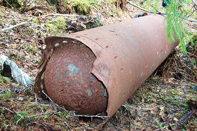

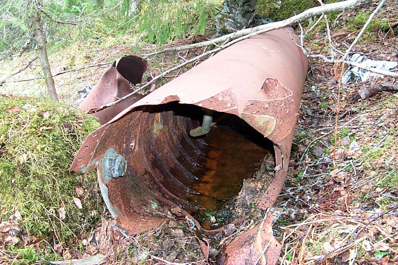

Det ligner helt klart på en luftbeholder fra en torpedo hvor hodet ser ut til å ha rustet av. Vanskelig å identifisere ut fra den sparsommelige informasjonen i artikkelen, men det er definitivt ikke en tysk G7a torpedo. Oppgitt lengde eliminerer også tyske lufttorpedoer.
Avstanden mellom skruene kan godt indikere en britisk Mk VIII / IX torpedo (bla), men det ser ikke ut til å være en plugg på enden av luftbeholderen..?

Den har visse likhetstrekk med de restene vi fant ved havaristedet til en Ju 188 ved Namsos.
De aller fleste luftdrevne (damp etc.) torpedoer er veldig like mht. design og virkemåte - uavhengig av opprinnelsesland (og til en viss grad tidsperiode).
Hvis flyet ditt var en torpedobomber (Ju-188 A-3 eller E-2) var det evt. lastet med en 45cm torpedo - f.eks. LT F5b.
Lufttorpedoene var betydelig mindre enn marinetorpedoene (typisk 5m lengde vs. 7m og 45cm diameter vs 53cm). Luftbeholderen på disse var også kun ca. 1,5m lang vs. 3m på marinetorpedoene, og dermed utelukkes disse ift. funnet på Storfosna.

Hei Natter.
Takker for utredningen. Lengden på luftbeholderene (fant 2stk.) i Namsos passer bra med lengden på 1.5 meter. Flyet var en A-3 variant.

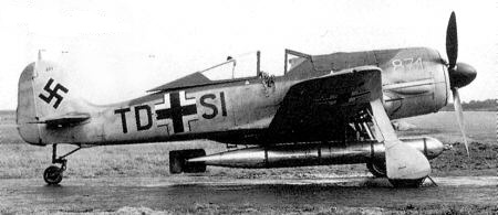

Selvfølgelig F5 og ikke A5 som jeg skrev Natter,her er torpedotypen LT 5b latet opp på En Fw-190 jager.
AYF wrote:Selvfølgelig F5 og ikke A5 som jeg skrev Natter,her er torpedotypen LT 5b latet opp på En Fw-190 jager.
Vel, der har du antagelig forklaringen på hvor "A5" kommer fra: Dette er en Focke-Wulf Fw-190 A-5... Den kunne ta en LT F5b eller en LT 950 torpedo, men var vel bare en av mange prosjekter som aldri ble tatt i operativ bruk? (har i grunn lite peiling på Luftwaffes torpedobruk, og har ikke Laucks bok for hånden for å sjekke fakta om bla. det ble gjort tilpasninger på torpedoen for bruk på Fw-190...).

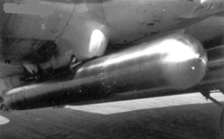

Det andre bildet er ikke en Fw-190 (flyet er lastet med 2 torpedoer). Sannsynligvis en He-111 (basert på det lille man ser av understellet til høyre).
