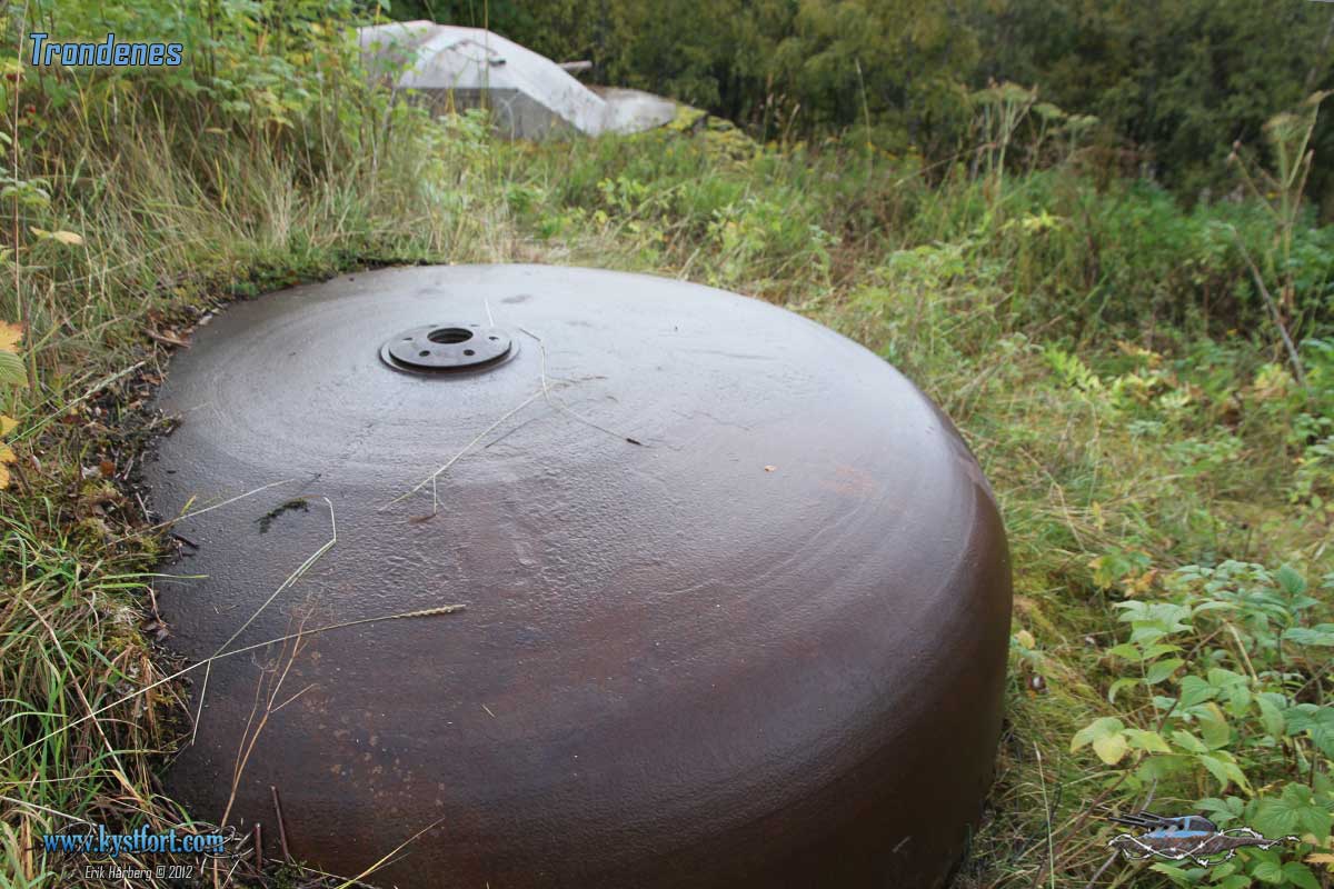

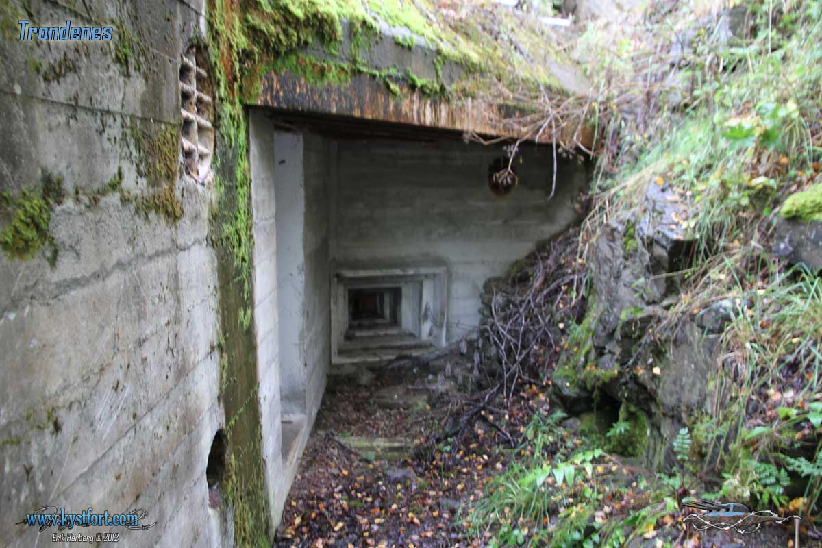

Etter noen måneder med en ubesvart regelbau bunker på kystfort-facebook så er det vel bare å krype til korset og be om hjelp på expertforumet :)

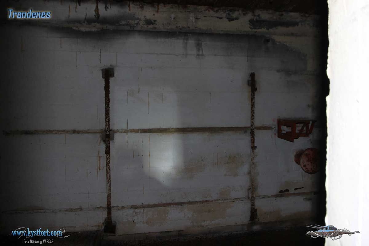

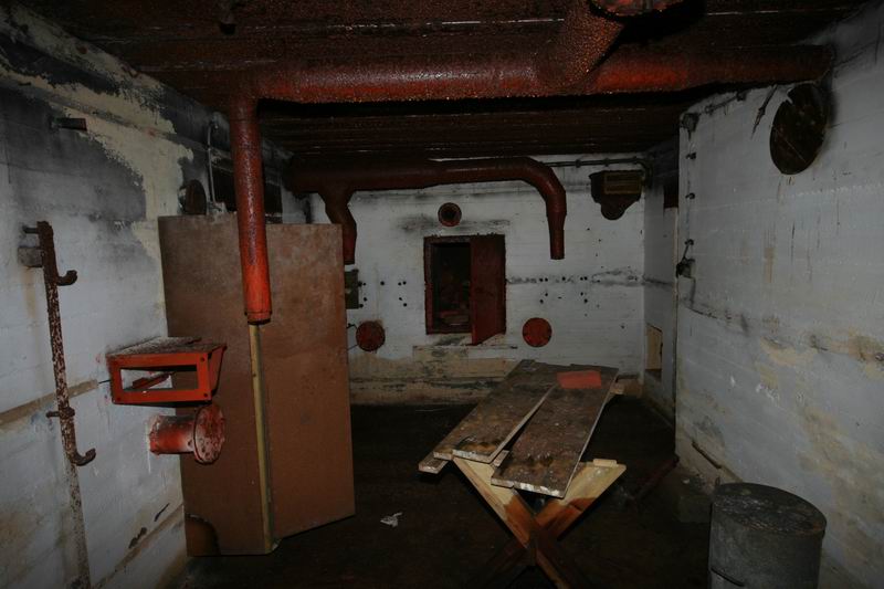

Bunkeren, som jeg trudde var en regelbau 634 ved inngangen til MKB 5./511 Trondenes er muligens ikke en 634. Jeg finner ikke ut av dette så håper noen har bedre informasjon.
Det som ikke tyder på at det er en 634, er en vegg rett bak skyteskår.. finner ikke dette på tegninger av 634
Legger med noen bilder

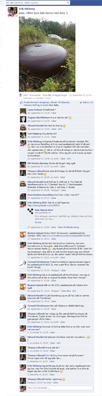

Er jo noen år siden den var nevnt her på forumet..heia facebook
http://www.kystfort.com/forum/viewtopic.php?f=48&t=1846
Finner ikke at det kom til noen konklusjon angående regelbau på bunkeren i den tråden? Eller er det bare jeg som er litt svaksynt?

Close call.... Var der før bunkeren ble støpt igjen, kan bekrefte Regelbau 632 :wink:

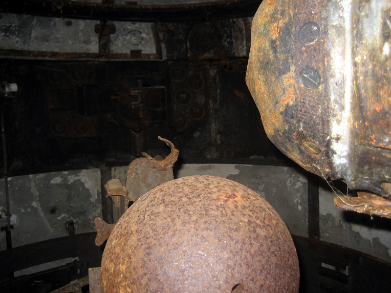

Tok du bilder inn skyteskåret i panserkuppelen? Lurer på om de evt. har sanert den innvendig før de stengte den....
Dette er da ikke Kaffekroken stoff PDT_Armataz_01_14
Hadde "bare" en svær canon med meg, så jeg fikk ikke tatt bilder ned i kuppelen. Hadde med meg et videokamera som jeg førte inn, men må leite opp filmen..

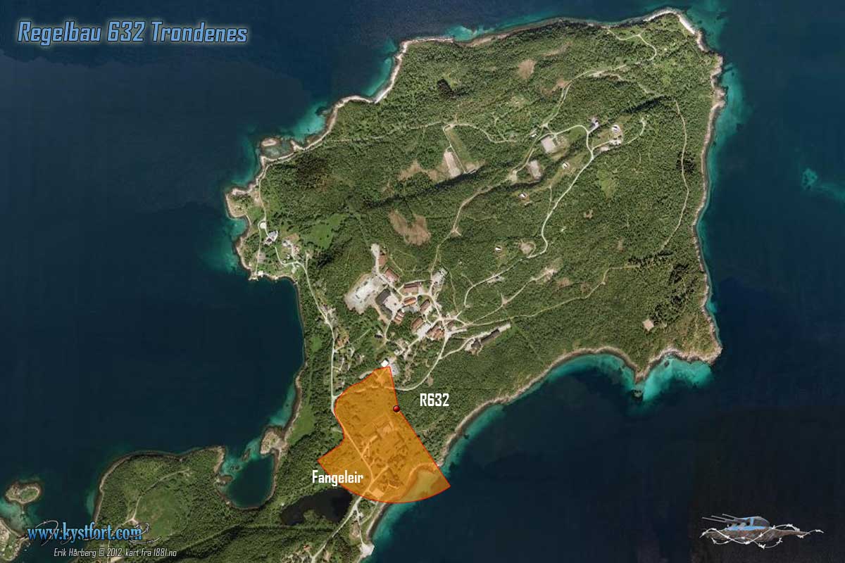

Mektig bunker.. strategisk plassert på en haug som overser inngangen til MKB 5./511 Trondenes. rett over veien var jo også en av de større fangeleirene i området.

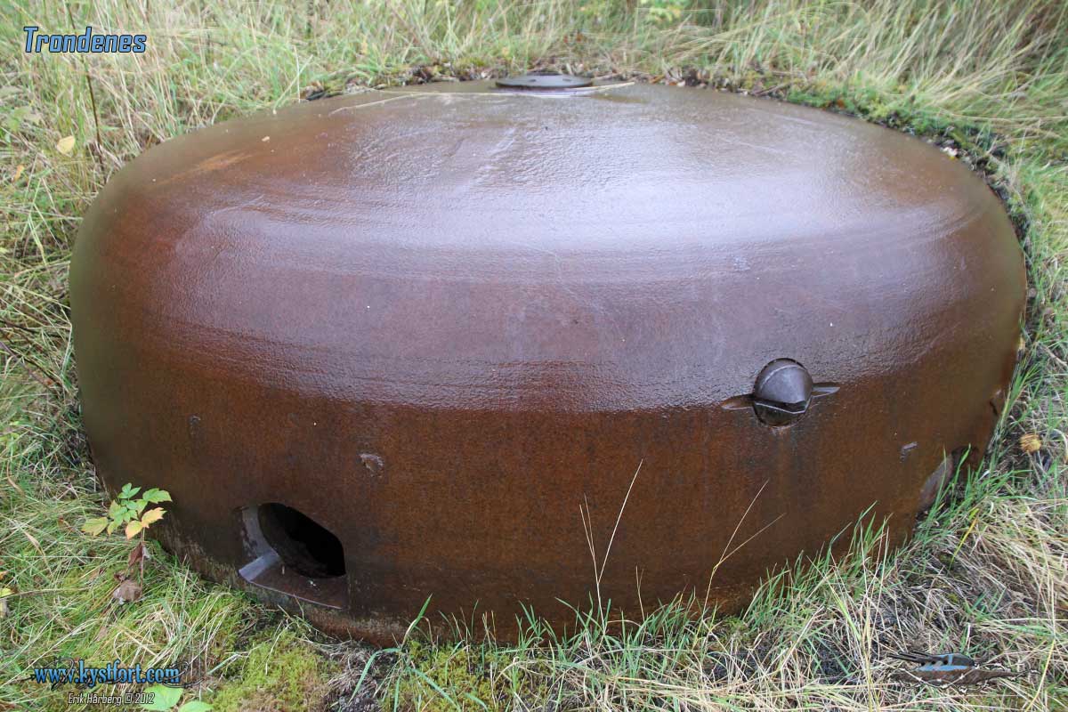

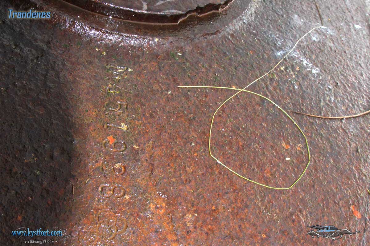

Her er bilde fra Trondenes i høst.

Rigtig fine billeder. Interessant at se en 35P8 på en 632. Det er vist første gang jeg har set det.

:shock: Very nice! 8) 35P8, Fl 5 1938 Krupp.

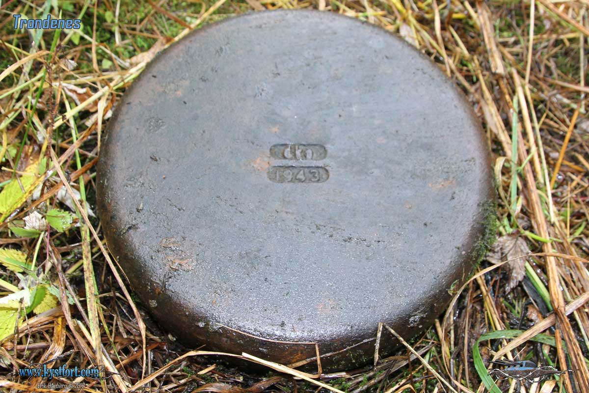

Tok faktisk en stund før vi la merke til det du sier her :o
Tenkte mitt når jeg gikk rundt der i en åpenbar R632, så ikke denne detaljen før jeg kom opp i selve kuppelen.

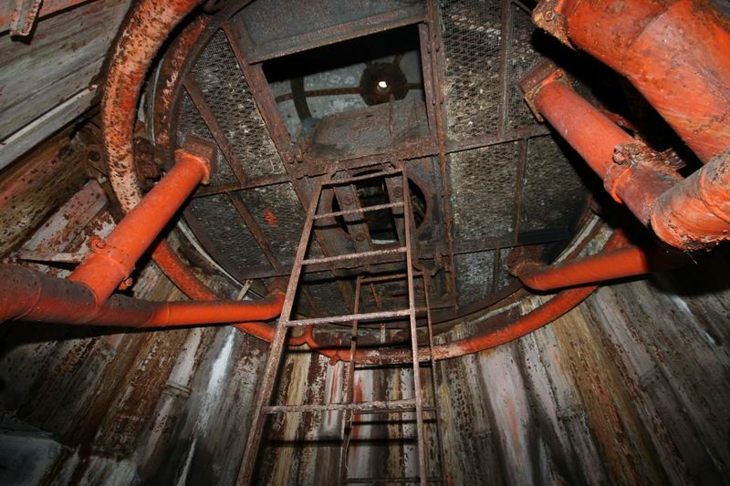

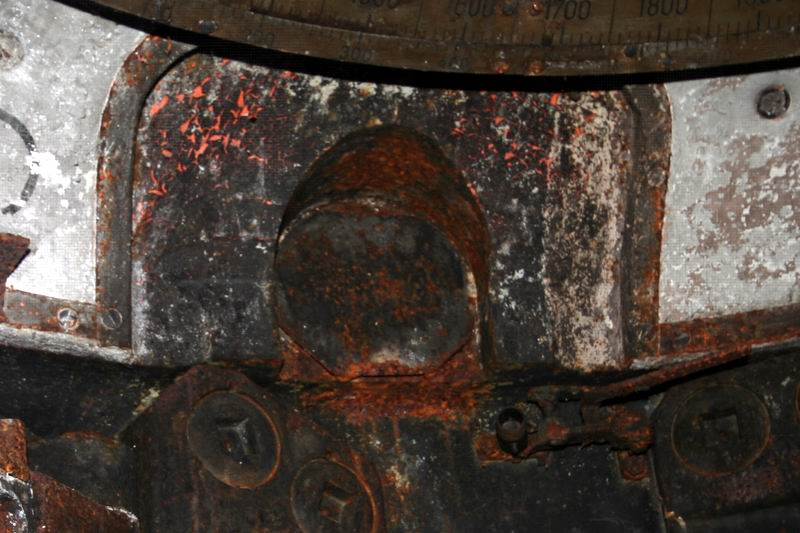

Her er noen bilder, legg merke til hvordan gjennomføring for optikk er blendet:

Er de 4 tynneste rørene for tomhylser?
