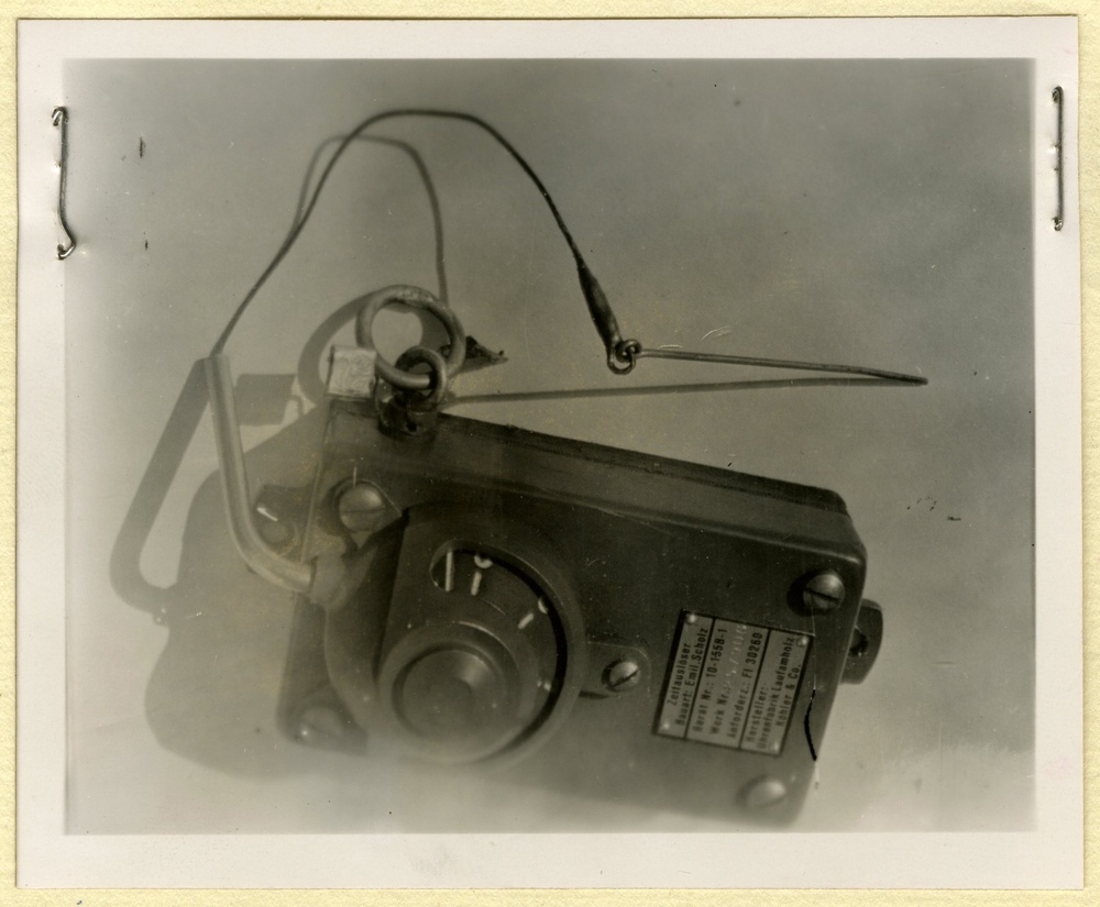

Vi fikk inn denne på museet. Noen som vet hva dette er? Hva den ble brukt på.
Http://db.tt/RHZFxvSb

Tidsutløser til tysk "Abwurfbehalter",dvs på godt Norsk droppcontainer.
Her kunne du på forhånd stille inn når containeren skulle få skjerm,i store høyder var det en fordel at containeren falt en stund før skjermen blomstet.
Droppet du containere i stor høyde i kraftig vind uten tidsforsinker,kan fort avdriften bli stor og store muligheter for at containerne aldri blir funnet.

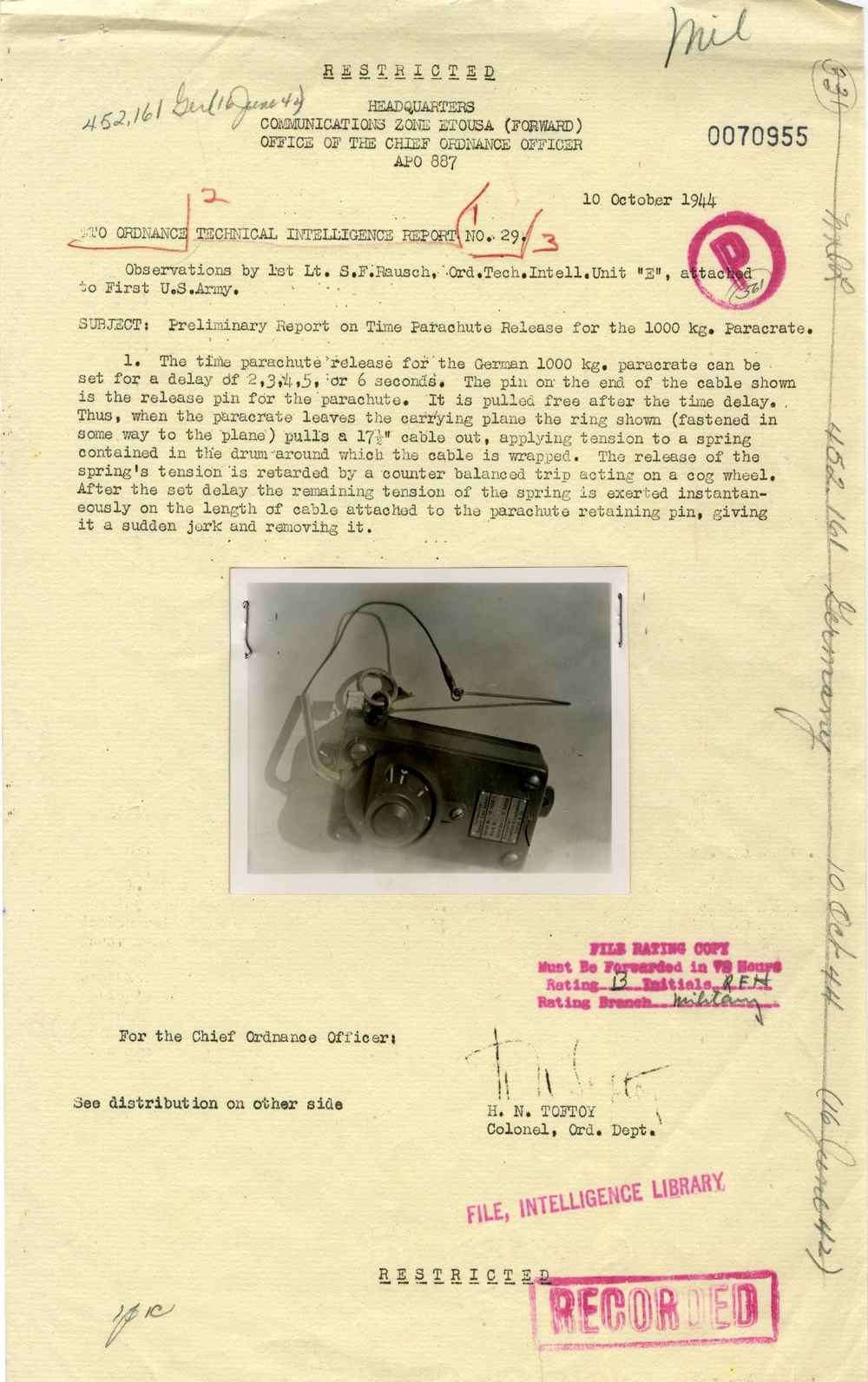

Tusen takk! Da kan vi i resepsjonen sove godt om nettene.
Her er en amerikansk etteretningsrapport på denne tidsutløseren, med bilde som viser den i mer komplett stand:
