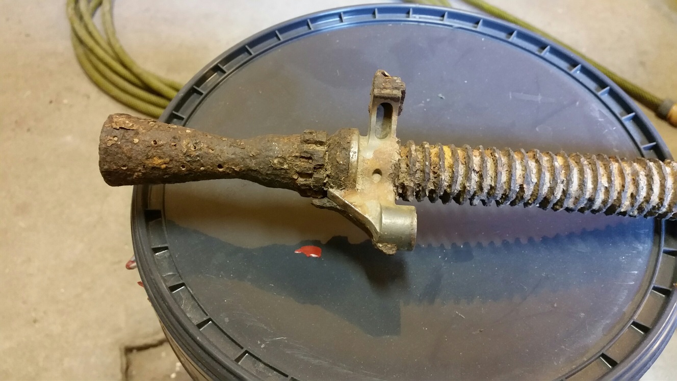

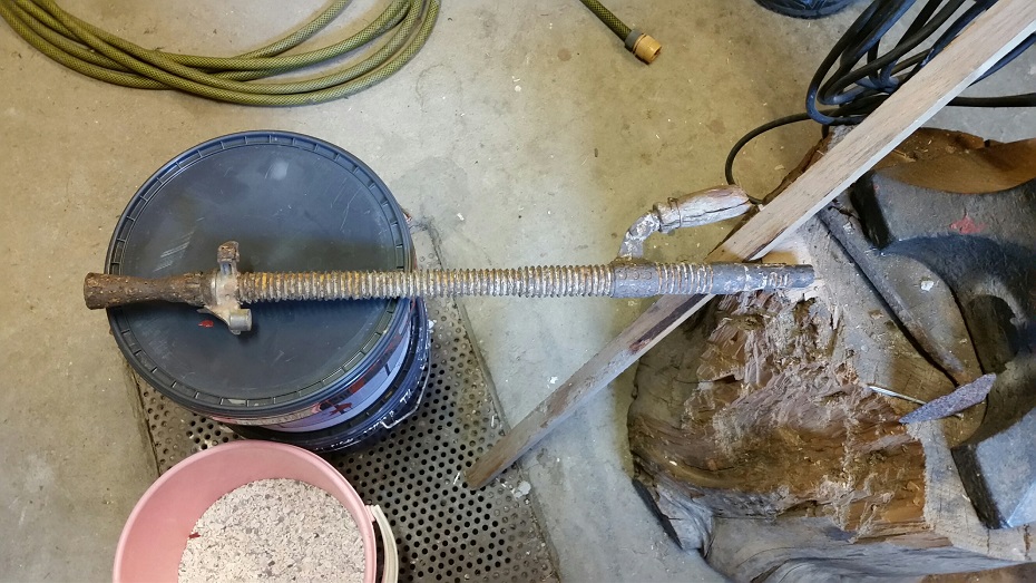

Hei.,
Jeg trenger hjelp til ID av ett mitraljøse løp funn.
Dette og ett til ble funnet under pløying av ett jorde.
Noen som vet hva og hvilket våpen dette har tilhørt ?
Det styrtet ett FW 200 Condor fly i nærheten av funn sted , er det relatert til det ?
Takker for alle tips :)

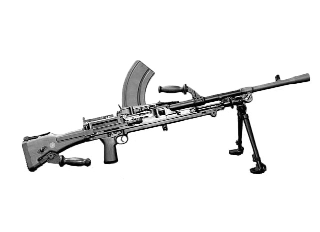

Umiddelbart så ser det ut som løpet til en engelsk Brengun (MG) men mekanismen bak flammedemperen er ukjent
ervold
Posts: 320
Joined: 08 Mar 2009 23:14
Location: Hønefoss
Yngvar wrote:Umiddelbart så ser det ut som løpet til en engelsk Brengun (MG) men mekanismen bak flammedemperen er ukjent
Løpet ser ut som det er fra en Madsen M14, men bærehåndtaket forvirrer litt da det er et overrør på Madsen. Rillene rundt pipa stemmer ihvertfall med Madsen
ervold
bpr
Posts: 22
Joined: 16 Feb 2013 15:41
Nei dette er hverken Bren-eller Madsen løp. Det er løpet til enTsjekkisk ZB 26 mg.
Har du et bilde av den, gjerne med noe mer info?
John
Posts: 189
Joined: 21 Mar 2008 19:11
Location: Hundhammeren
Jøss...Takk for svar.
Ser ut til stemme veldig bra.
Tysk betegnelse: 7.92 mm Maschinengewehr 26(t) / 7.92 mm leMG 26(t) eller 7.92 mm Maschinengewehr 146(j) / 7.92 mm leMG 146(j) (sistnevnte er den jugoslavisk-produserte versjonen)
Britenes Bren 0.303in Mk 1 var basert på Brno ZB26, og fikk betegnelsen 7.7mm Maschinengewehr 138(e) / 7.7 mm leMG 138(e) i tysk tjeneste ("Bren" = Brno-Enfield).
