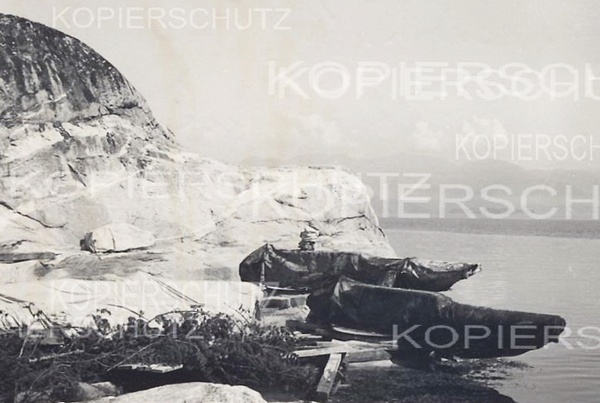

Batteriet ble først etablert med to enkle norske 45cm rør og -torpedoer (formodentlig utstyr fra to torpedobåter av 1./2. klasse). Første lokalisering var helt nede i fjæra (første bilde), men dette var værutsatt så rørene ble flyttet til en kaikonstruksjon høyere over vannflaten (andre bilde). Den permanente batteribunkeren (tredje bilde) ble utstyrt med et 53cm tvillingrør fra en norsk Sleipner-klasse torpedojager med 45cm innlegg.

Andre plassering av rørene (også denne lokalisering ukjent...)

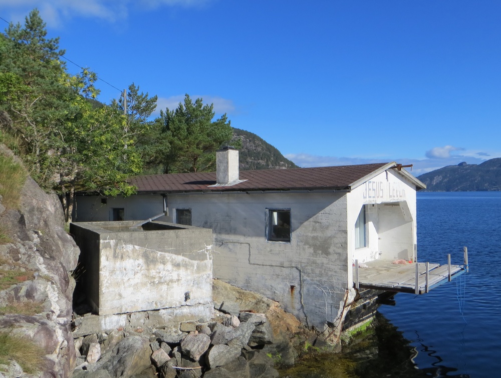

Permanent bunker
Permanent bunker

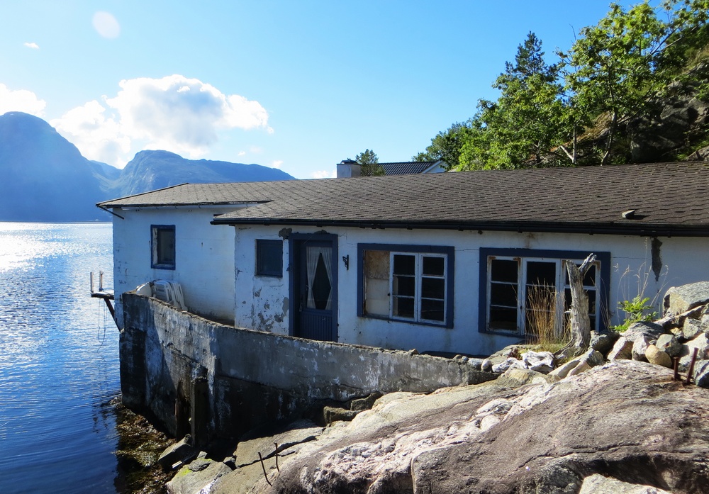

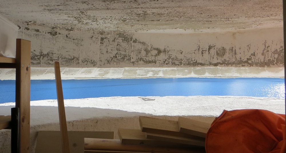

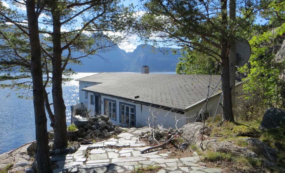

Noen bilder fra batteriet i dag.
Identifiserte objekter er markert HER.

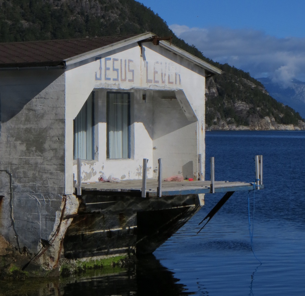

"Jesus lever" stadig, men det er iflg grunneier en del år siden bunkeren har fungert som hytte...

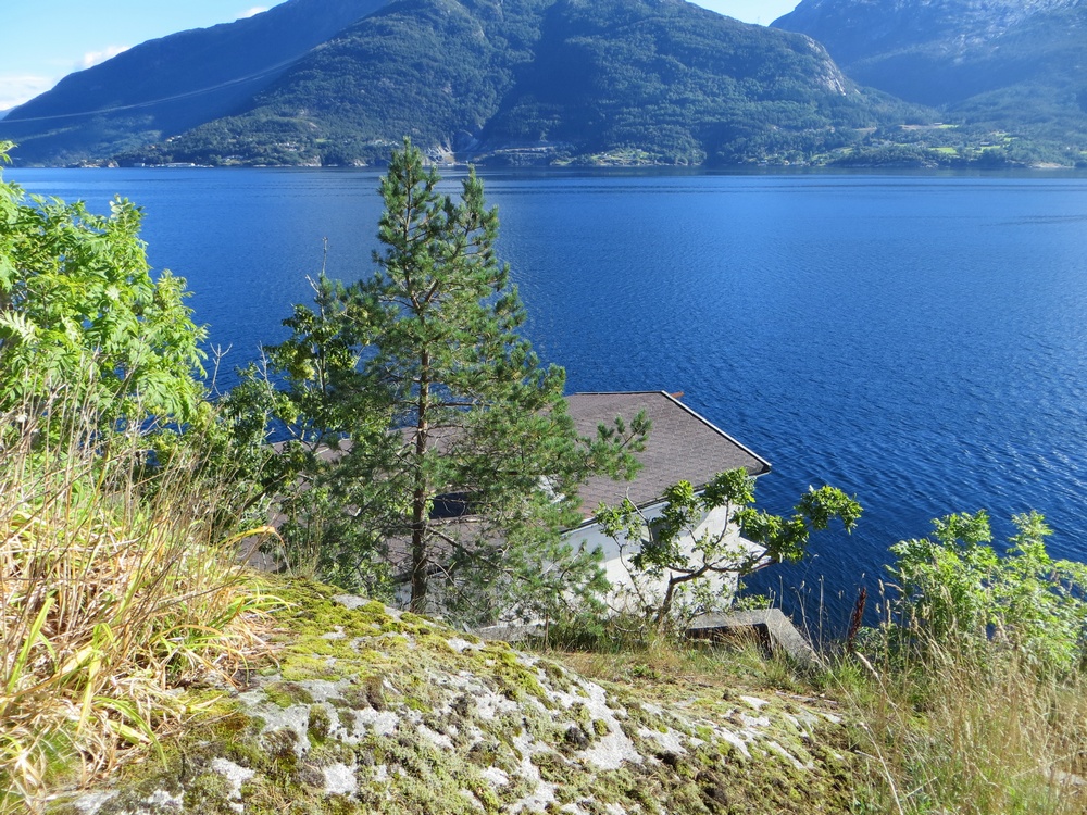

Siktestasjonen
Siktestasjonen
Utsikt fra siktestasjonen

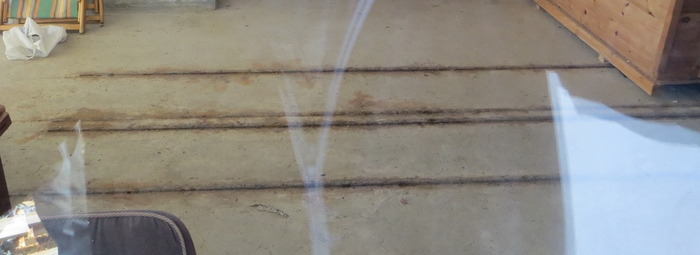

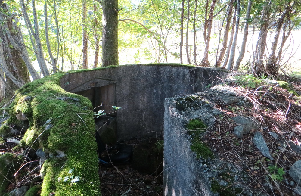

Bunkeren er ikke endret mer enn at skinnene til ladevognene stadig er synlige

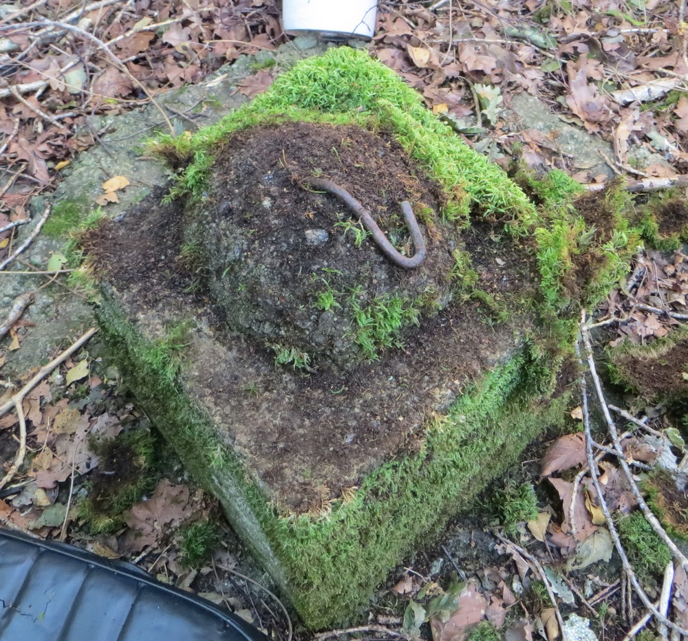

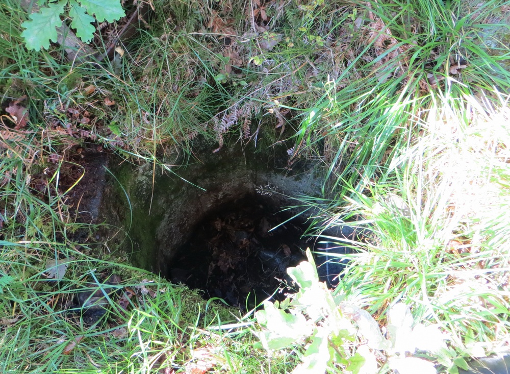

Den støpte "gropen" på bilde 13.jpg og 14.jpg finnes det minst to av her ute, og de er et lite mysterium... Kan jo minne om de "enmannshullene" man ser andre steder (spesielt i Vestfold), men de er som man ser både utformet med to rette sider, er veldig grunne (kan selvsagt være fylt med jord) og ikke minst er jo plasseringen et stykke opp i skogen ovenfor batteriet litt pussig...

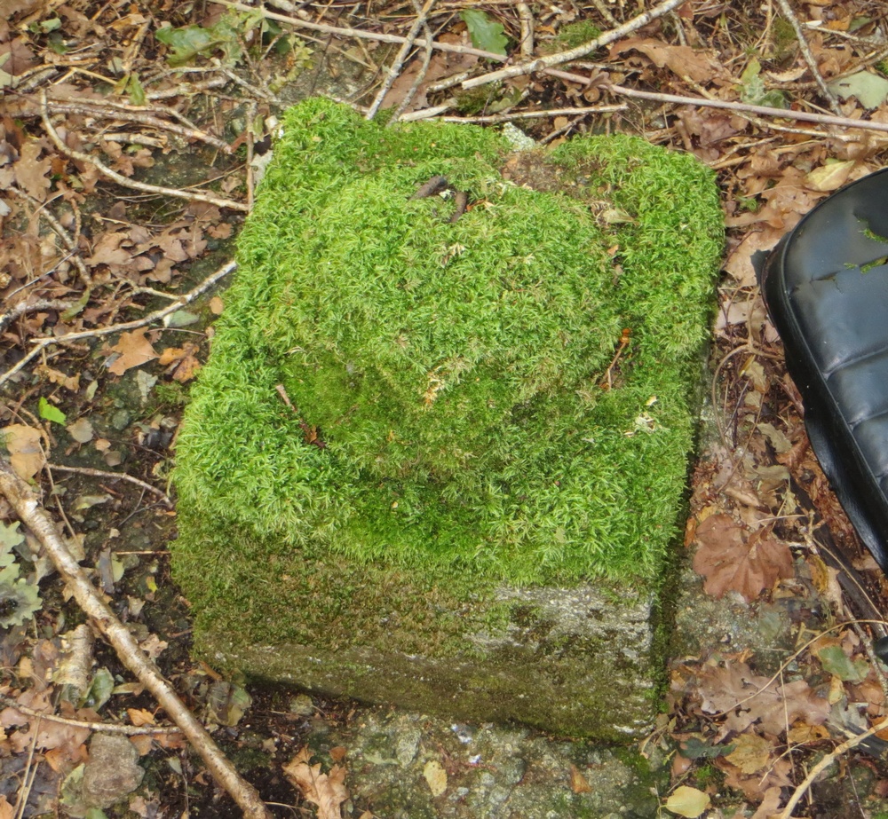

Luftvernstillingene byr også på en litt merkelig infesting for våpen (bilde 16.jpg og 17.jpg)... Ingen bolter, kun en "krok" i midten. Muligens har det her stått en høy trefot med forankring ned i denne betongklumpen, men hvorfor denne halvkule-utformingen? Stillingen har to relativt store ammonisjer, men ingen synlige kjølekar. 20mm eller MG på luftmålstativ?
