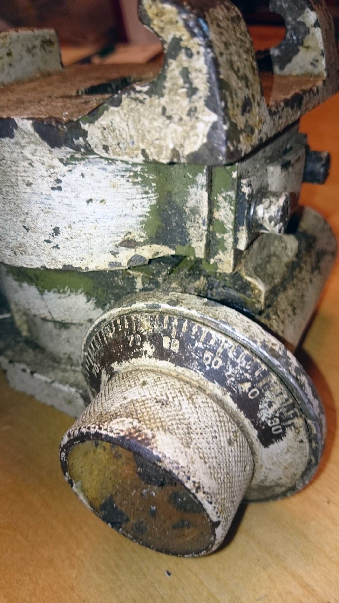

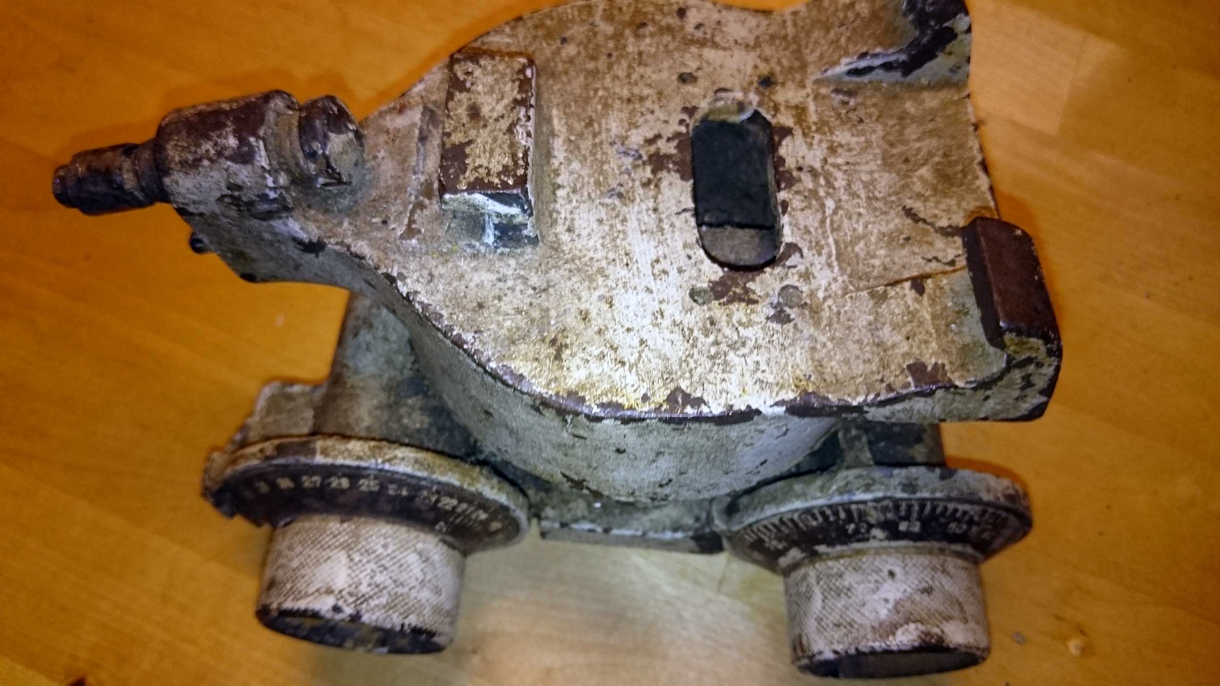

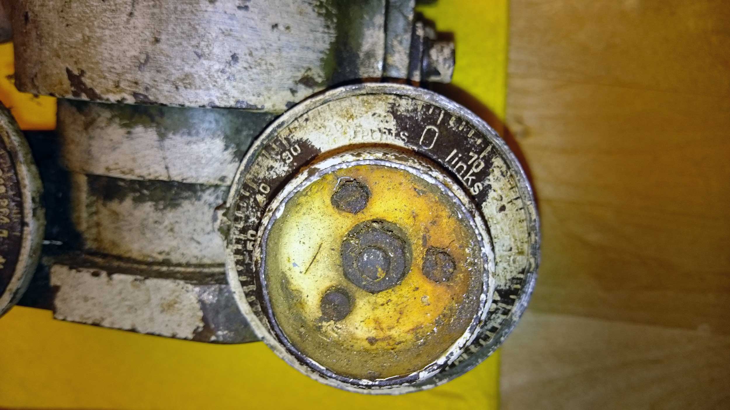

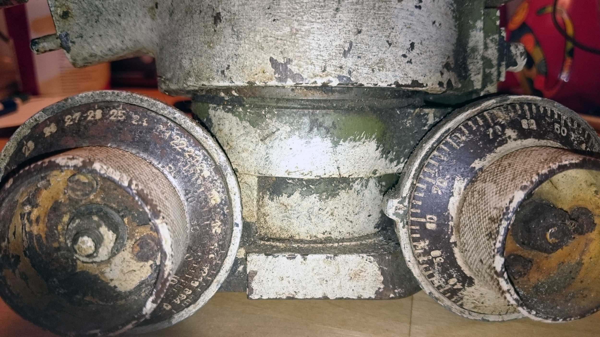

Vedlagt noen bilder fra en gjenstand jeg ikke vet hva er. I omkrets litt mindre en en håndball, veier 7/8 kg. Ser ut til å ha vært grønnmalt opprinnelig, men på ett eller annet tidspunkt overmalt med hvitt. Noen ide om hva dette kan være ?

Den enheten der er mer verdifull enn du muligens aner . Eksagt hvilket optisk instrument som har vært oppå vet jeg ikke men regner med at det er et lite sikte for en eller annen kanon .
Disse hurtigtilkoblingene på toppen er ikke billige om man skal få laget dem .
Det finnes mye optikk som er blitt tatt vare på da man så verdi i optikken . men sørgelig nok så er mange monteringer blitt skrapet pga at folk flest ikke så noen verdi i dem . Idag er monteringer stort sett det vanskeligste man kan finne .
Takker for svar. Optikk er noe vi tenkte på, kanon har vært nevnt. Vi får prøve i andre fora, man vet aldri, en gang kommer løsningen.

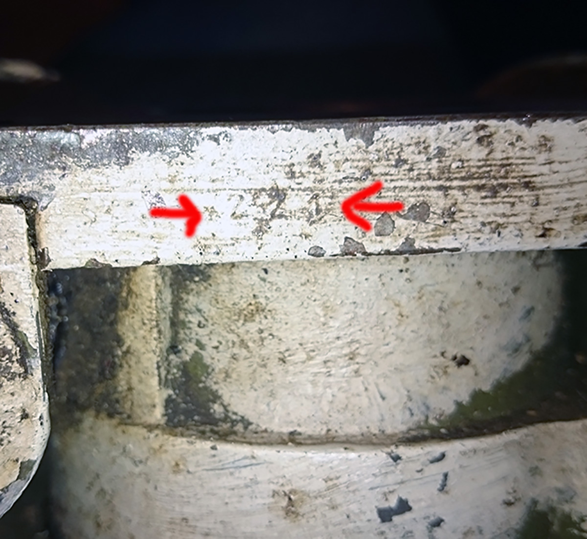

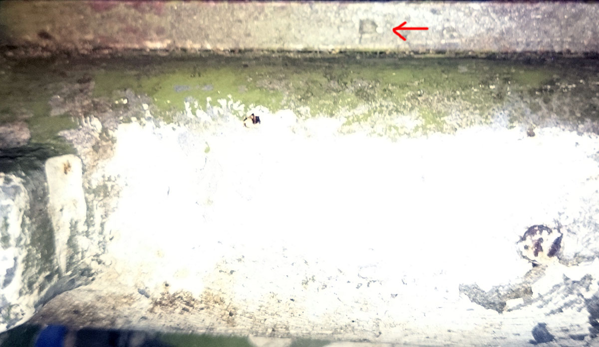

Er merking på "dingsen". På ene siden står det P, på en annen 252 1.

Tror dette kan være innfestningen til en avstandsmåler.Ser for meg at disse kan passe inn festene på denne.

Tror måleren er for stor,
Jeg så for meg en liten RZA Kriegsmarine eller på land for noe annet siktemiddel for kanon
Jeg har sett det før men kan ikke huske i hvilken sammenheng
Takk til dere to for innspill :-) Løsningen kommer nok :-)

En løsning som dere vil dele med oss andre som lurer, eller kun for de innvidde? ;-)

innfestning for en zeiss Nahbereichs-Zielfernrohr BZC/1 eller BZC/2 (5x14 -10x7 )
Geradsichtiges binoculares Geschutz-Zielfernrohr der Deutchen Kriegsmarine
