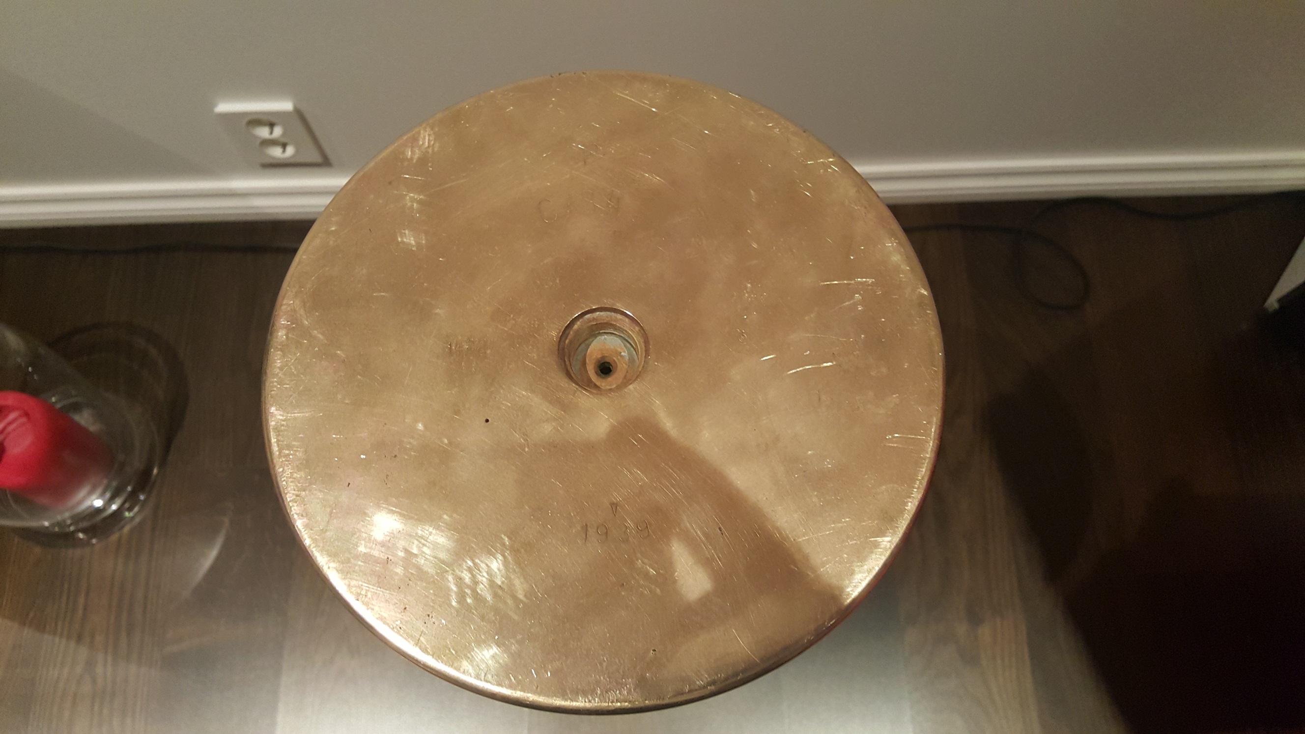

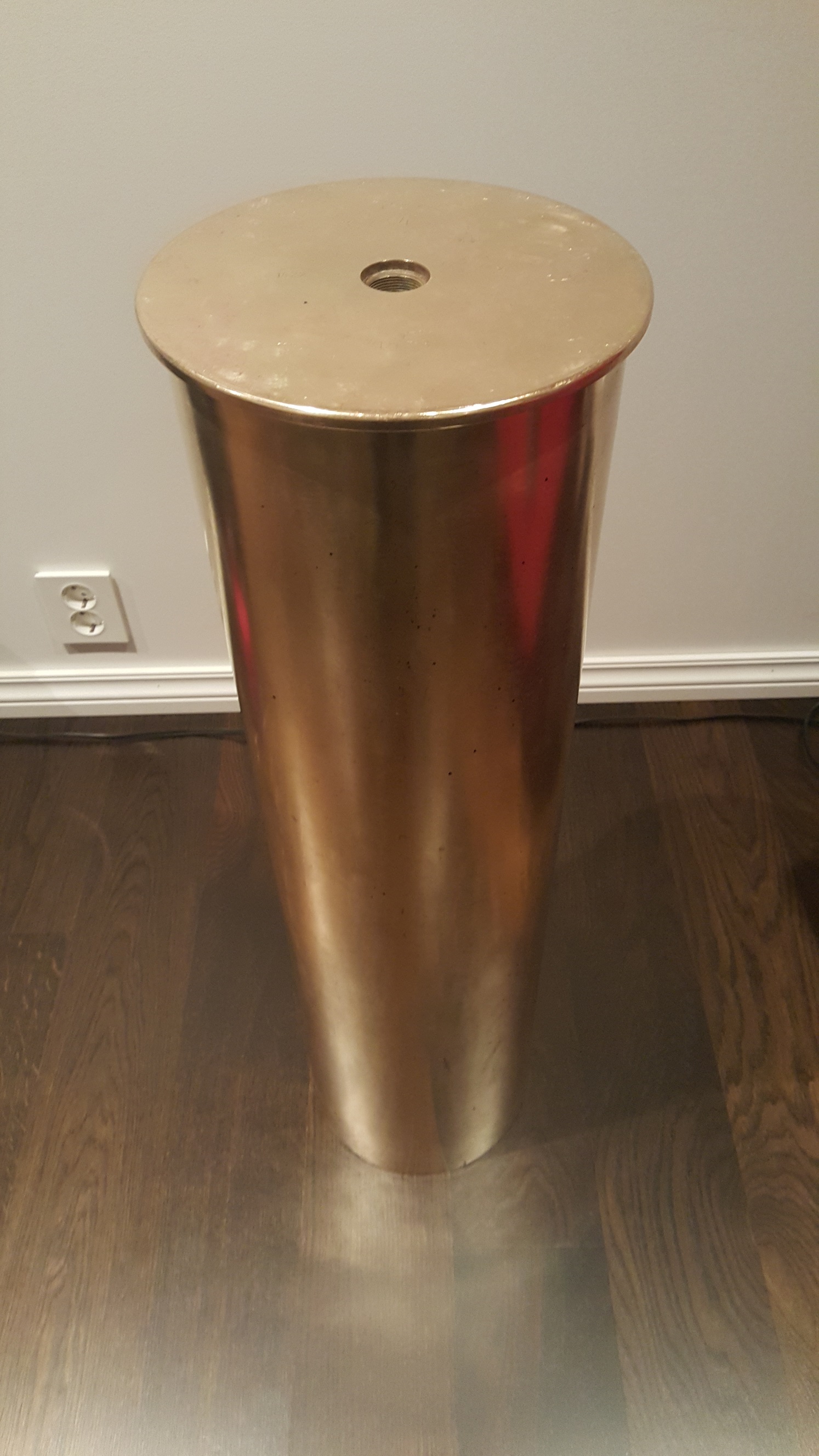

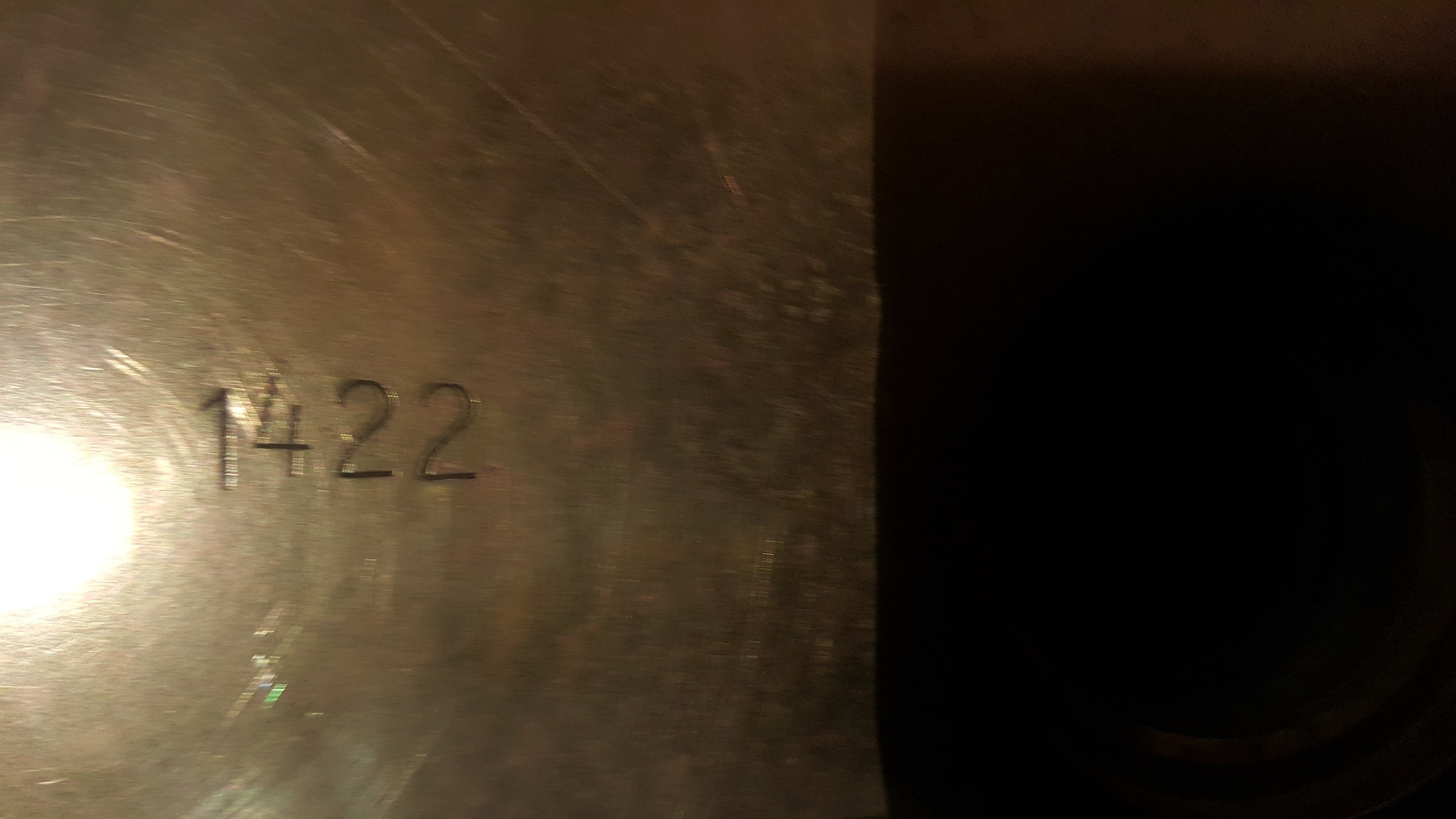

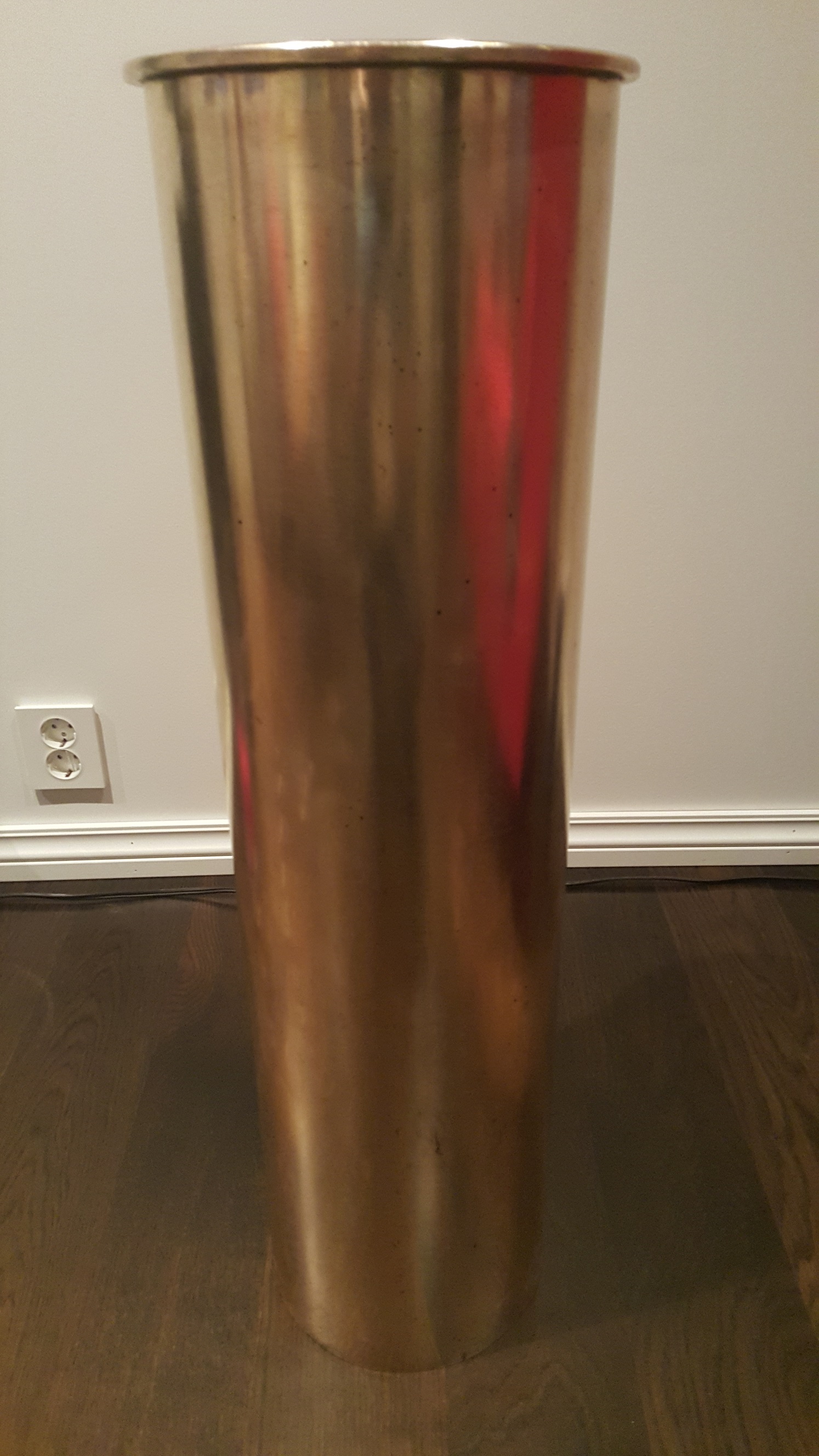

Jeg lurer på om noen kan hjelpe meg. Jeg har en messinghylse som er tysk, og muligens skutt under krigen. Den er 82,5 cm høy, har en diameter i bunn på 24,5 cm og indre diameteren er 21,4. Den er stemplet 1939 i bunn, samt P C/34. Det står også noe jeg regner med er produksjonsnummer, 1422. Samt stemplet med tyske ørn med hakekors. Den er funnet av for mange år siden på den sør-vestre del av Smøla, en øy i møre og romsdal. Jeg tror den tilhører en skipskanon siden det ikke var noen store kystfort på smøla under krigen. Min hypotese er at den muligens stammer fra admiral Hipper som var i kamp utenfor Smøla/Trondheim område i aprildagene 1940. Men det er mulig dette er feil. Det eneste som ikke stemmer er diameteren på hylsen, 21,4, da Hipper klassen hadde 20,3cm. Er det mulig at hylsene utvider seg såpass mye da ble skutt? Eller stammer den fra noen annet? Er det noen som har kan hjelpe meg å finne ut hvor den stammer fra?

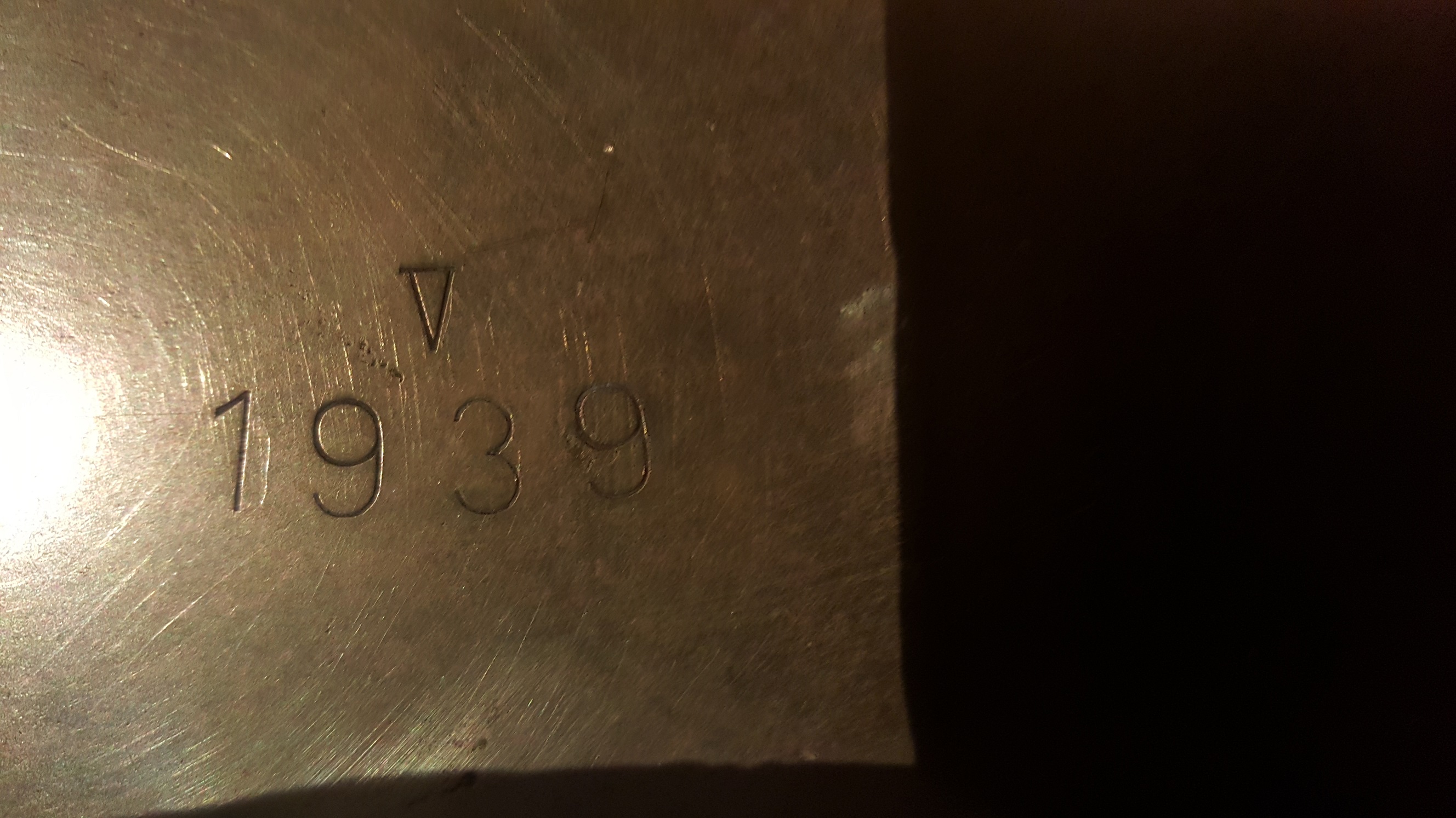

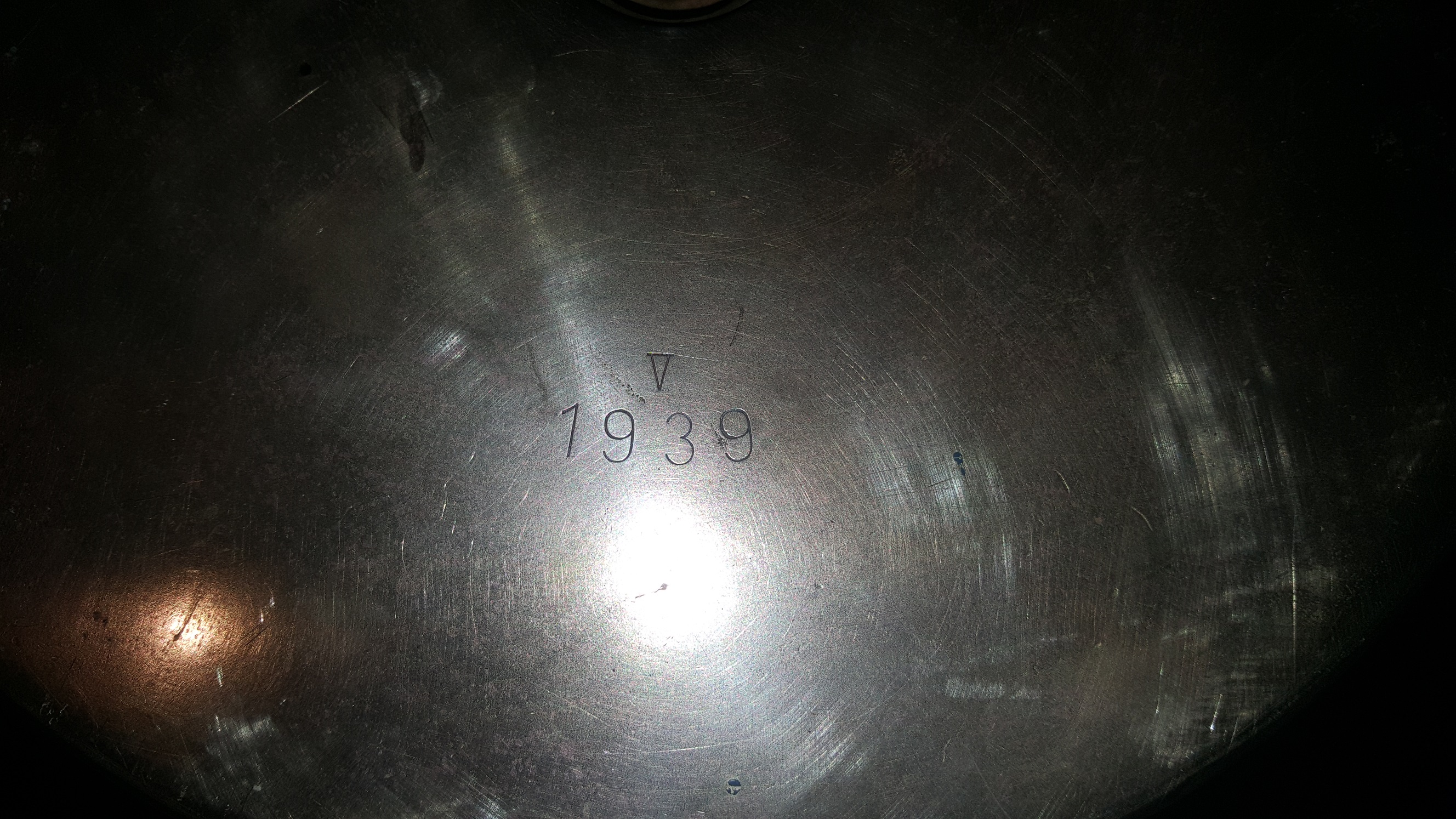

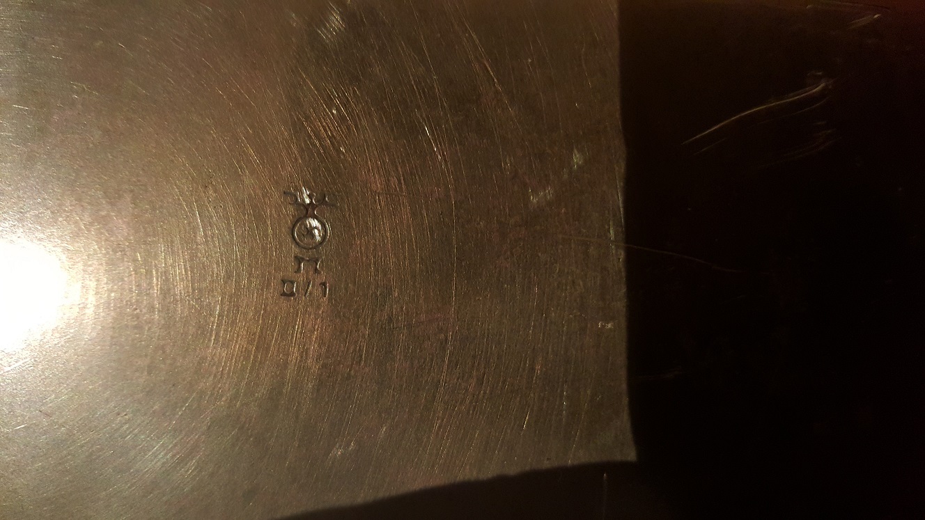

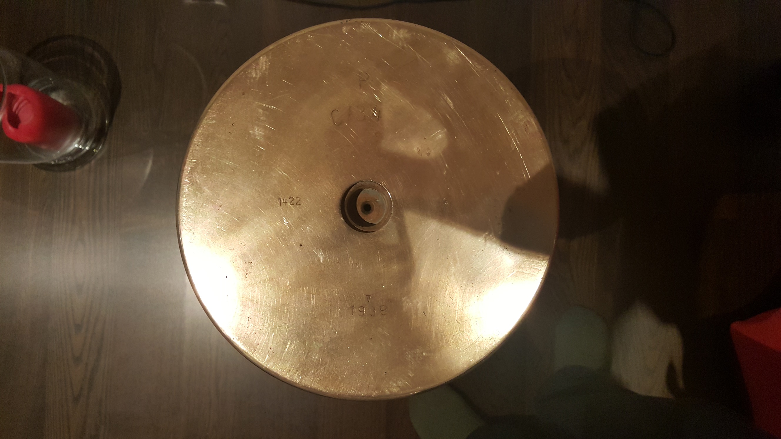

Her er noen bilder av hylsen, håper de hjelper

Det er nok en hylse for 20,3 cm SKC/34, og din teori om Hipper kan stemme, men den kan godt være fra etter krigen ettersom det lå store mengder reserveammunisjon til denne kanontypen i Trøndelag. Denne ammunisjonen ble tømt for krutt/sprengstoff etter krigen og solgt som brom. "P" er fabrikantmerket og står for Polte i Magdeburg. Ørna er Abnahmestempel, dvs inspektøren fra Kriegsmarine som godkjente hylsa for leveranse til arsenal. V + 1939 betyr at hylsa tilhører leveranse (lot) 5 i 1939. Ettersom hylsa er godt polert så har interessant påmalt merking gått tapt. Serienummeret er Poltes løpende serienummer. Jeg kan ikke se merker på støtbunnen, så hylsa har bare vært laborert en gang.
