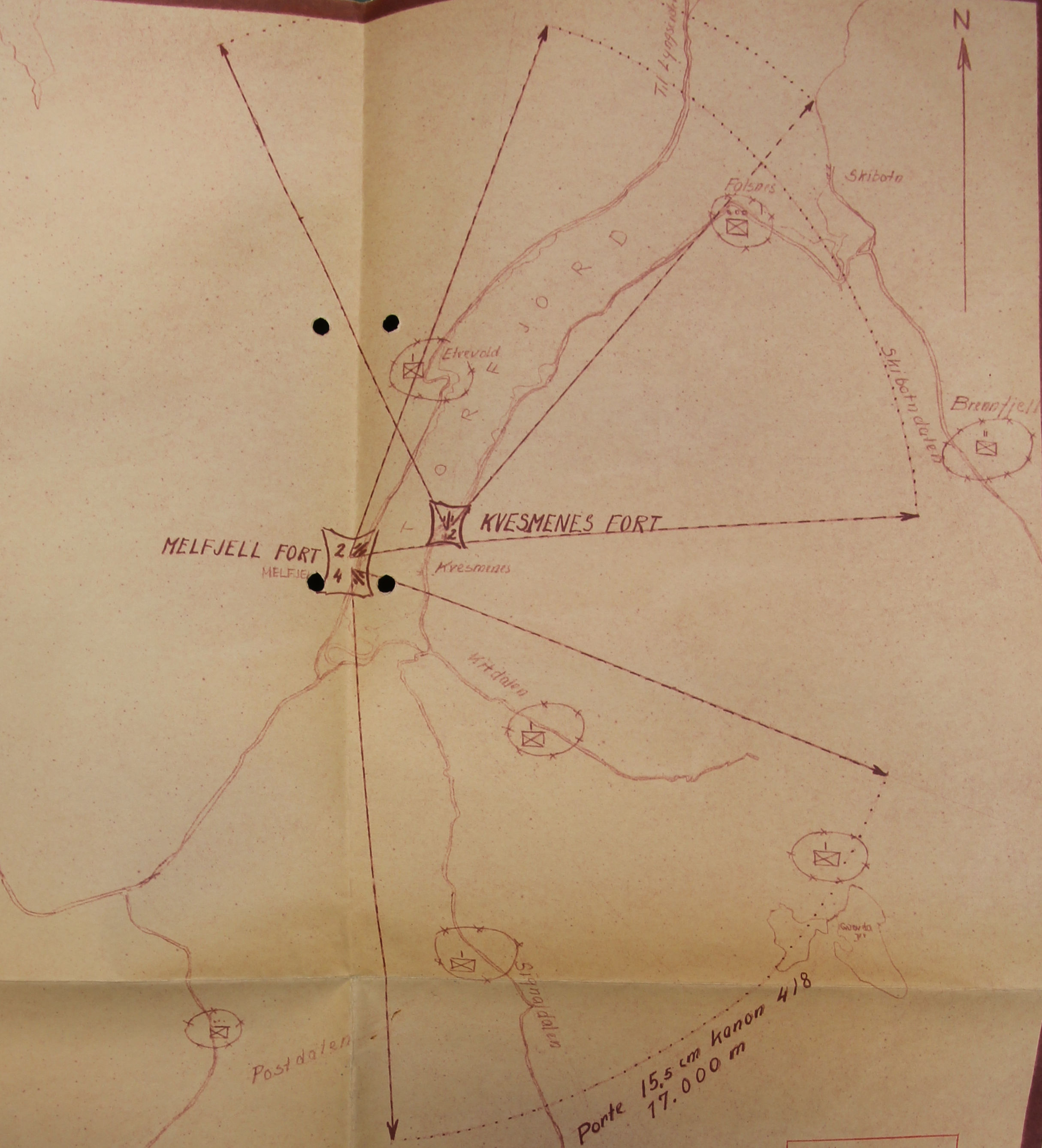

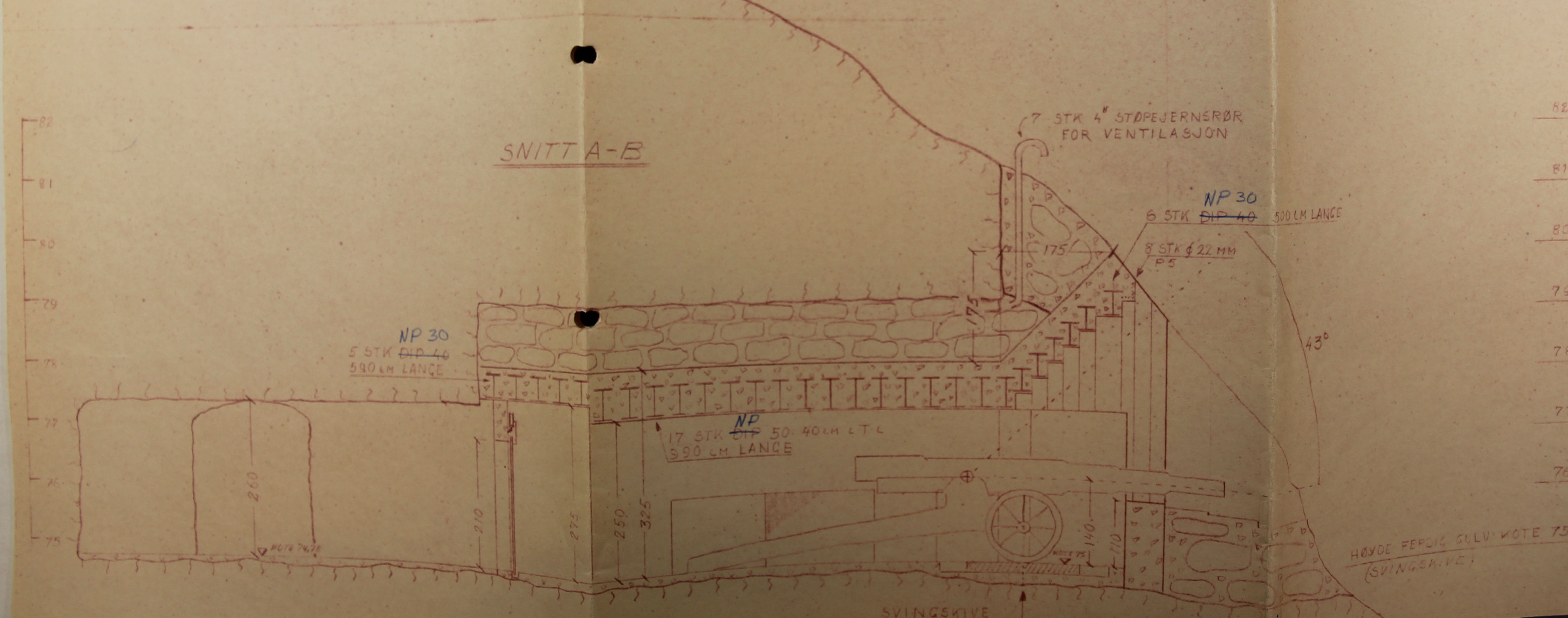

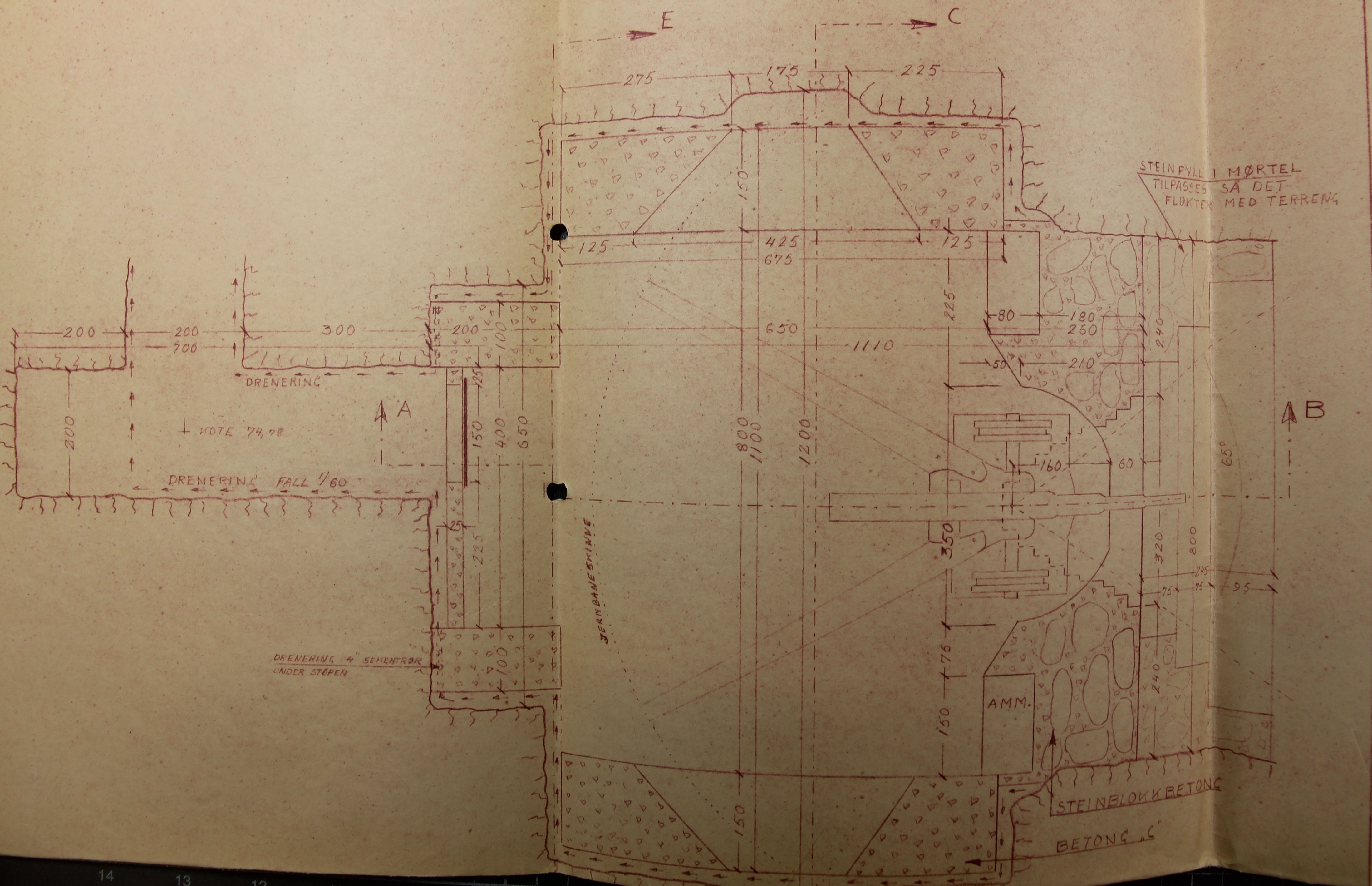

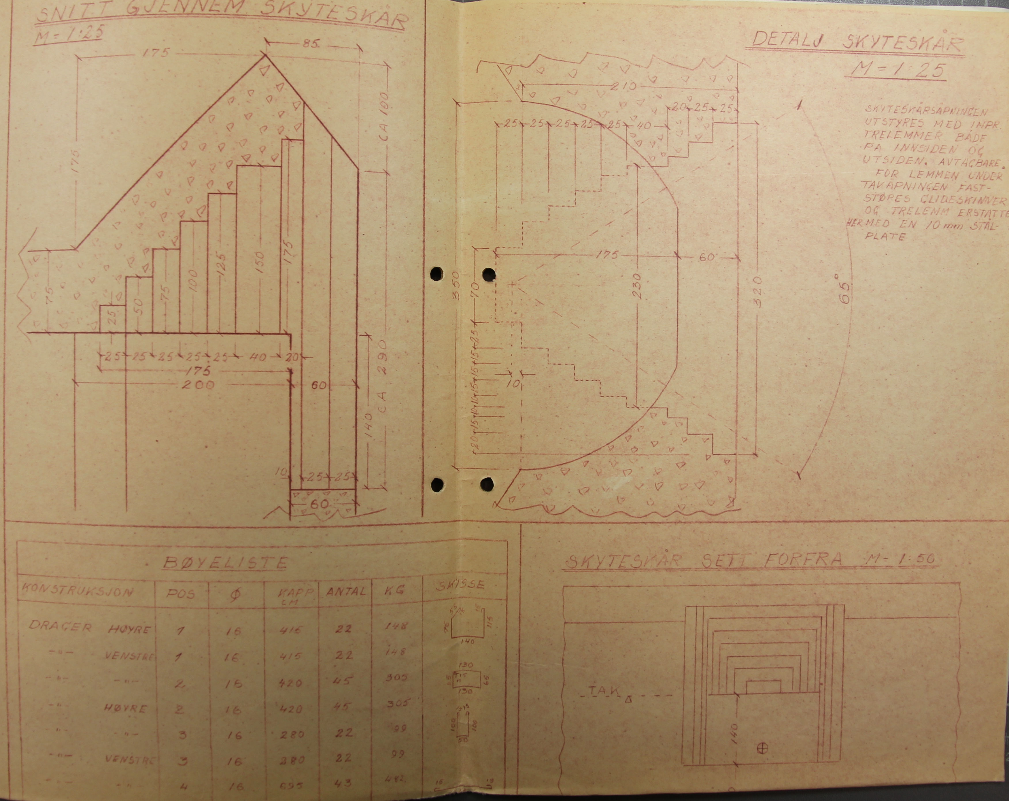

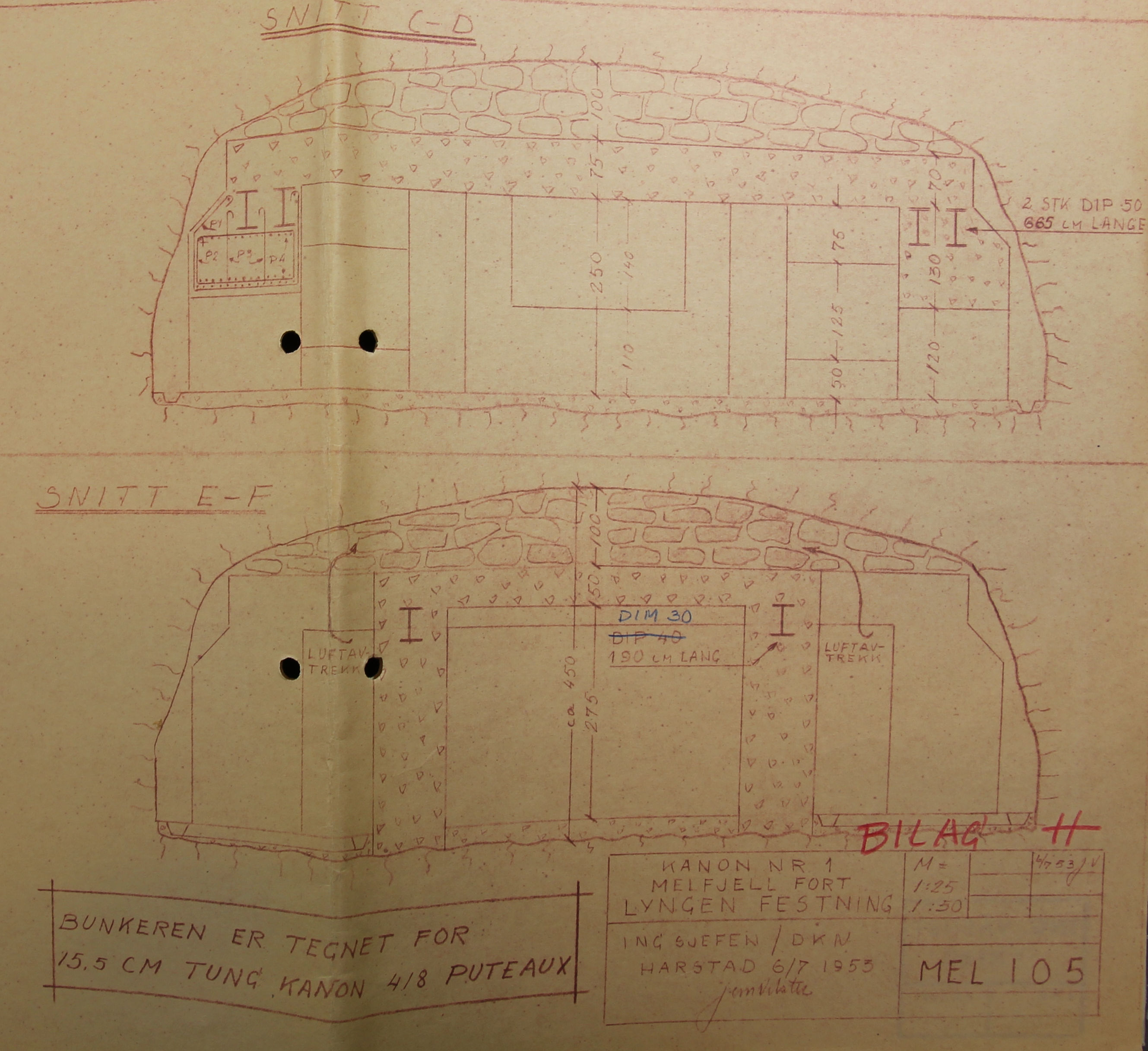

Etter mai 1945 stod det norske forsvaret igjen med et stort antall skyts langs kysten etter tyskerne som nok hadde en begrenset kampverdi ettersom de var plassert i åpne stillinger. På 50-tallet ble det lagt opp planer om å sette noe av denne våpenparken inn i kasematter langs Lyngenlinjen som ved Melfjell fort. På Melfjell og Kvesmenes hadde Forsvaret tenkt seg franske 15,5 cm Canon de 155mm GPF, av tyskerne betegnet som K418 (f) i stillingene. Så vidt jeg vet ble ikke noe av dette bygd (?).
Ble nok ikke bygd. Kanonene (de tyske 15,5 på Grøtavær) var lagret i stilling ganske mange år etter krigen.
Ok, greit å få det avklart.
