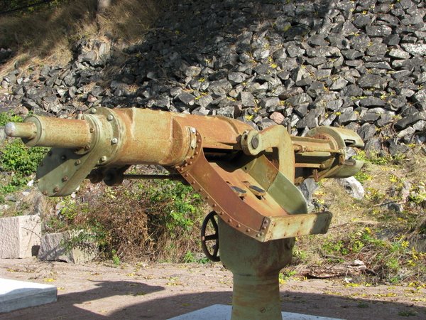

Alt er ikke ferdig der ennå, så jeg lurer på hva dette er?

Bildet ditt er ikke akkurat av en kanon, men en 15 cm Ladeübungskanone, eller "ladegeit" hvor mannskap kunne trene på lading/drill!

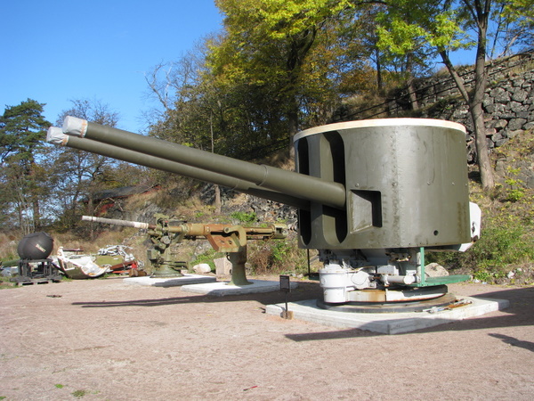

Her er et eksempel på hvordan de har satt opp kanonene og informasjonen
Tilhører kanon 1.JPG (154.84 KiB) Viewed 3144 times
Kanon 1.JPG (172.98 KiB) Viewed 3144 times

Tar oppfordringen om en kommentar.
I min til som museumssjef på Oscarsborg fra 1993 - 2002 samlet vi inn følgende kanoner (regnet sørfra for de som er kjent på Oscarsborg):

15 cm SKC28 in Dopp-Laf.C/36 fra Grøtavær fort (ex Karlsøy og Store Korsnes/Alta)
I tillegg er det tatt inn noen ladeøvingskanoner, herunder en 10,5 cm universalmodell og den avbildede 15 cm. Problemet med å øve ladeeksersis med 15 cm kanoner var at man hadde delt ladning. Granaten settes an med en ansetter, og etter man har gjort det på en normal kanon sitter granaten som bare f.., bare spør de som har gjort den tabben. Eneste vettuge måte å få granaten ut er å skyte den ut, og det går ikke alltid i fredstid (må ha annosert skytefelt og tillatelse fra flykontrollen - må vite :D )
Når granaten (45 kilo) er ansatt på ladeøvingskanonen så støter den mot bufferen fremme på apparatet og ruller sideveis ut på brettet. Hylsen (med ekstra vekt) settes inn, det simuleres avtrekk - opp med mekanismen og ta mot hylsa. Så ny runde. Skuddtakt over tid 5 - 6 skudd i minuttet. Ladegjeng: En mekanismeskjøtter, en ansetter, en hylselader og to granatladere.
