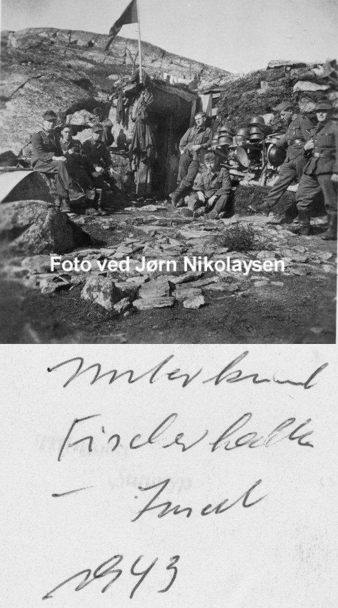

Noen som vet hvor dette er, eller kan tyde håndskrift på tysk?
Det jeg får ut av det er at det er tatt på en "halbinsel" - halvøy (kystfort?) med navn som starter på Fi..., i 1943.

Tror det kanskje står Fiskerhalvøya. Den ligger på Kolahalvøya.

Jeg fikk bildene sammen med noen fra Narvik-området så jeg hadde mistanke at det var nordpå, men helt over på russisk side - det var uventet. Det er vel ikke mange halvøyer i Norge som har navn med start på Fi..?
Vet du om det var noe kystfort på dette stedet?

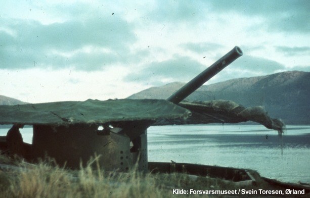

Prøver dette bildet fra "Møre og Romsdal"-strengen og spør mere generelt: Hvis dette ikke er tatt ved Julneset (Molde), er det noen som har en ide om hvor kanonen da kan være fotografert?

Jeg mener at russerne hadde et fort på Fiskerhalvøya, men har ingen ytterligere info om dette. Før vinterkrigen var halvøya delt mellom Finnland og Russland.

Kanonen er tilsynelatende en 10,5 cm SKL/45 i den type skjold som kom like før første verdenskrig, men som også er sett på 1906 versjonen av kanonen. Mest sannsynlig en C/12 (les Hammervika) men kan også være C/06 Nesna, Stangnes eller Tromsø syd. Kanonene på Stangnes hadde slik skjold, så det kan være hvilket som helst av disse stedene - da må dere ta topografien til hjelp.JornN wrote:Hei

NB! Julneset hadde 10,5 cm Uto Flak L/45 kanoner - som ser helt annerledes ut.

Interessant og svært greit at det kan være så få plasser ut i fra kanontype/skjold, det gjør letingen enklere. Er ikke kjent med topografien på noen av de nevnte plassene, så her må det nok letes blant kart - eller om noen har bilder fra disse stedene.
Det er vel lite sannsynlig at denne kanontypen var brukt utenfor kystfort/sjømålsbatterier, eller kan det tenkes?

Om jeg husker rett så passer verken fjellene rundt eller høyden over havet på bildet slik at det kan være snakk om Tromsø Syd (om da Tirpitz-museet i Tromsø ligger på Tromsø Syd).
Mener å ha sett et stillingsplasseringene på Nesna slik at når mine små grå jobber litt sammen med Google Earth så passer kanonen inn her. Det forutsetter selvsagt at disse kanonstillingene på Nesna var sør, sør-øst for nåværende fergekai.

Som info på bildet sier..Gronsvik wrote:Jepp
Da er det Levang-landet vi ser der i bakgrunnen. Synes det så kjent ut![]()
Kjempefint bilde! Har Forsvarsmuseet originalen?
Inge S
Jeg fikk bildet via en kar opprinnelig fra Ørlandet, Svein Toresen, som igjen hadde vært hos Forsvarsmuseet og plukket ut dette blant andre.
Bildet stammer fra en originalfilm etterlatt av tyskerene på Gossen om jeg ikke husker feil. Og før noen spør - jeg vet ikke om det er noen bilder fra Gossen på den. Det jeg har sett kommer fra litt lengre nordover.

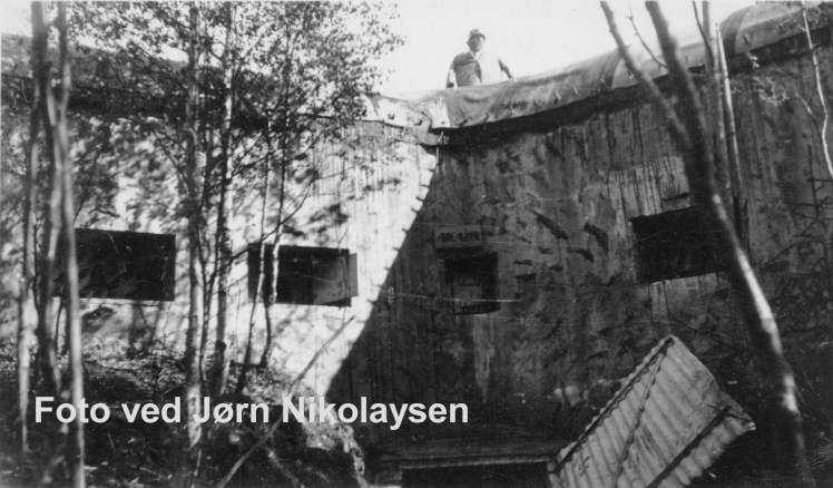

Prøver meg med en til - antakelig litt vanskeligere?

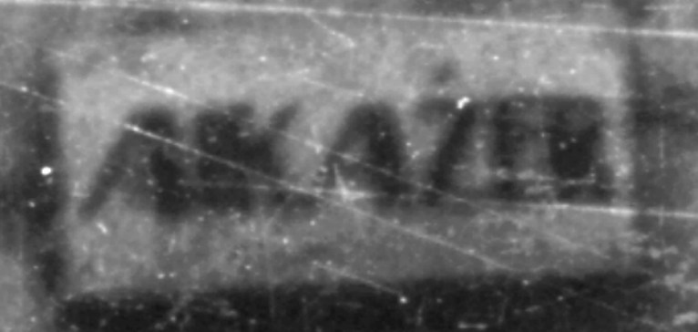

Noen som kjenner til denne bunkeren, eller er flink til å tyde tysk skjønnskrift, eller kjenner til navnet på skiltet? Bunker er første ordet og så ser det ut som den tyske bokstaven vi ikke har på tastaturet (likner på g) i det andre ordet. Trodde først det stod Orkanger, men det er nok ikke rett. Skiltet rett over nedgangen i eget utsnitt.
