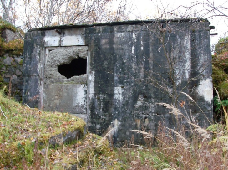

I dag er de fleste bunkere i grå betong og lyser opp i landskapet når de ikke er helt overgrodd av mose o.l.
Slik var det definitivt ikke når de var nye og i bruk PDT_Armataz_01_18
Finnes der fargebilder eller dokumentasjon vedr. bruk av maling til bunkers-kamuflasje som viser eksempler på fargeskjema i bruk utvendig.

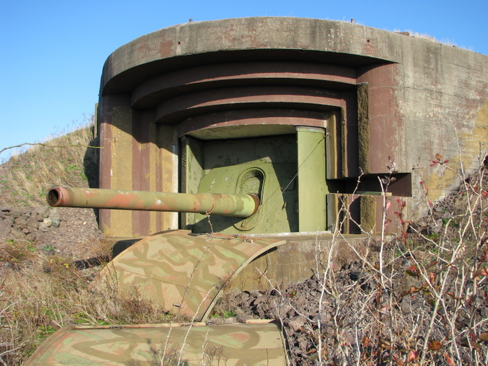

Maling ble malt brutt mønster ble som regel brukt på kanoner i kassemater og turreter ble også malt i samme mønster.

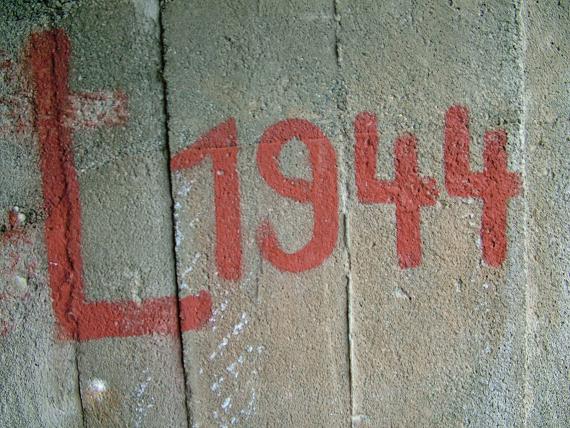

Hallo

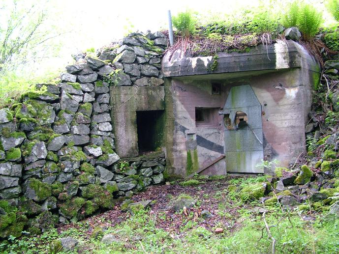

Har sett en del ymse av kamuflasjemaling rundtom og som det allerede er nevnt så var også rødmaling i bruk.
Har hørt fra "den eldre garde" at denne rødfargen er grunningsfarge for kjøretøy som var noe av det eneste man fikk tak i mot slutten av krigen.
Om dette stemmer eller ei vet jeg fint lite om, men som sagt så finnes det rødmaling flere steder, både utvendig og innvendig, som kamuflasje og tekst.
Her er noen eksempler:

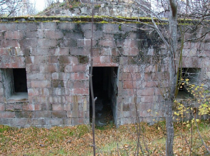

Kanskje litt på siden, men mange brakker var vel også malt med en rødbrun-farge. Noen som vet om det dreier seg om samme farge, og er det noen som har fargekoden til denne?
Inge S
Hei.
Etter det jeg har sett er det stort sett bare rødfargen som har motstått tidens tann.Måtte være kraftig stoff. :)

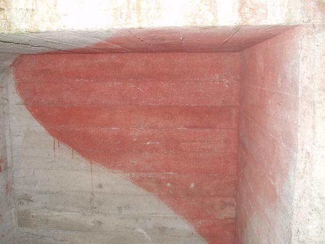

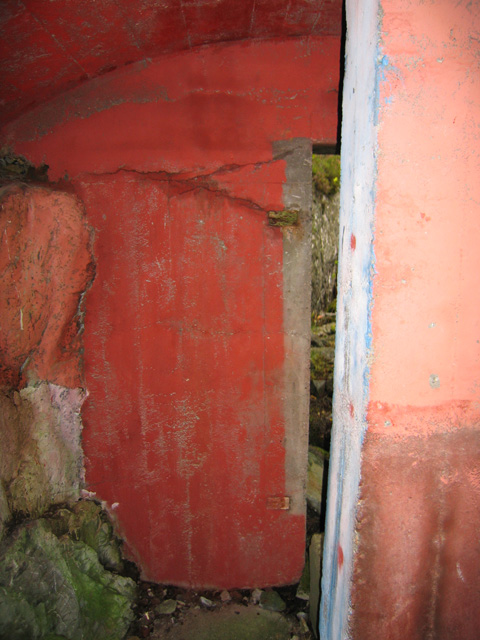

Men her er noen innvendige rødfarger.
KOS PDT_Armataz_01_06
Fra HKB 66/977 Züg Visnes. Bunkers uten vinduer - men med telefonlinjer.

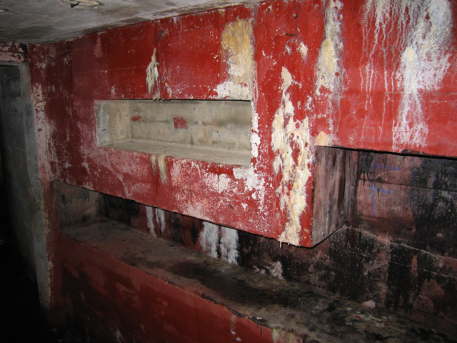

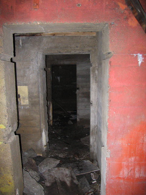

Fra Mosskarsfjellet (eller "OP-Fjellet" ;-), og kun det ene rommet i komm.bunkersen(?)har rødfargen.
Her er fra OP'en på Mosskarsfjell som har et eget for-rom før den hvitkalkede tunellen til selve OP-rommet. Et spesielt rom med noen spesielle betonghyller og med to telefon-koblingsbokser.

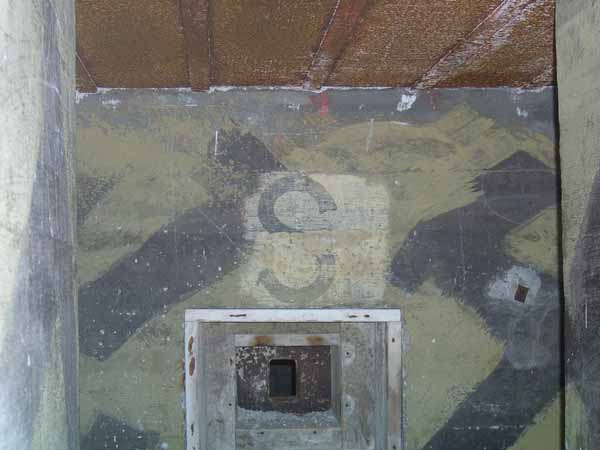

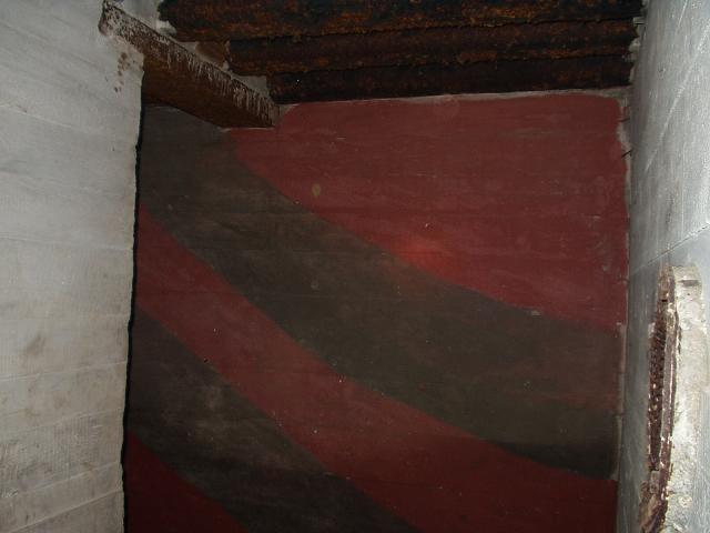

Kom over denne bunkeren i Danmark. Bar tydelige tegn av å ha vært igjenmurt og ikke i bruk etter krigen så dette kan se ut til å være originalt kamuflasje farger i inngangen. Bildet er tatt i en av inngangen på en R622

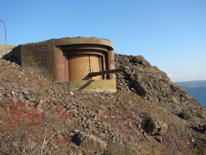

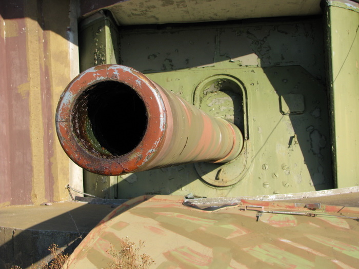

Rødbrun og gul er brukt her på 15 cm kanonene på Rauøt Fort

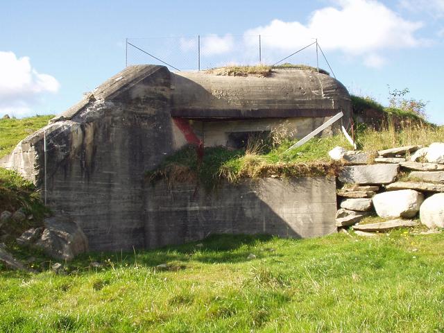

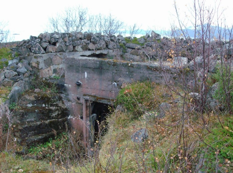

Et eksempel er Tangen Fort i Langesund, Telemark.
Her er det nok påmalt etter krigen, da dette fortet var i Forsvarets hender til 1996. PDT_Armataz_01_11
