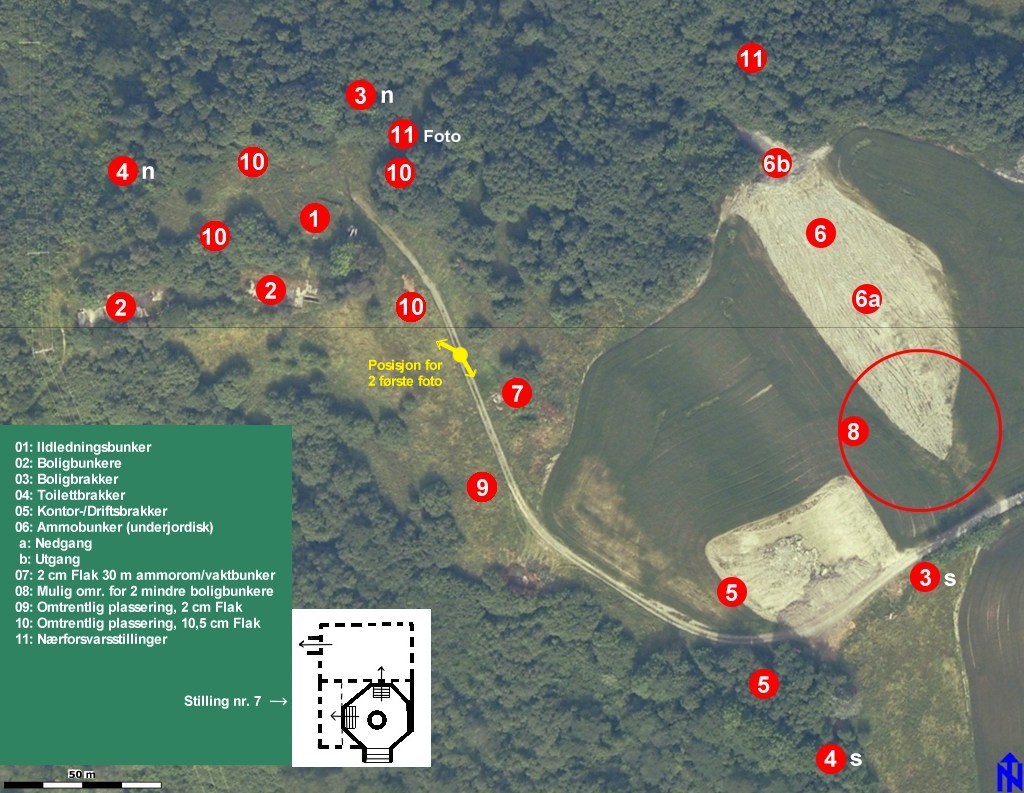

Batteriet ligger mellom Leira Gods og Nedre Leirfoss, på skrenten, en halv mils vei sør for Trondheim sentrum.
Batteriet bestod av 4 stk 10,5 cm SKC/32 og 2 stk 2 cm Flak 30 og muligens Madsen. Opptil 4 boligbunkere hvorav 2 store står ennå i dag.
Det var også 4-5 store brakker, og 3-4 små hvorav 2 var toilettbrakker.
En liten koblingsbunker fantes på området i den østlige delen, og en stor underjordisk ammobunker. Utgangene til ammobunkeren er i senere tid blitt høvlet over og fyllt igjen. Denne bunkeren var i bra stand før dette skjedde.
Ildledningsbunkeren hadde en 6m avstandsmåler. Jeg har lest/sett at flere av de store Flak-batteriene rundt Trondheim senere i krigen fikk radar-styring av kanonsettene. Dette skal ha vært FuMO 213, så også tilfelle med Leira.
2 cm Flak 30 stod i en betongstilling med ammorom og vaktbunker innebygd. En grov skisse er lagt inn i oversiktsbildet.
Nærforsvarsstillinger med MG og piggtrådfelt kommer i tillegg.
Anlegget hørte før feb 1941 inn under MarineFlakAbteilung 702 på østsiden av Nidelva (abteilung 701 på vestsiden, under Ugruko Blyberget), og siden ble avdelingene slått sammen til MFA 702. Leira lå hele tiden under ledelse fra Flagruko Kuhaugen, som etterhvert ble kommandosentral for begge de sammenslåtte avdelingene. Ugruko Blyberget ble reservesentral i tilfelle Flagruko skulle bli slått ut.
Et kort stykke sør for Leira, på Leirgjerdet, stod en 150 cm lyskaster med aggregat og mannskapsbrakke.
Tvers over elva opp for Nedre Leirfoss, på Okstad, var det anlagt et støttepunkt med tilsvarende lyskaster og 3 stk 2 cm Flak. Likeledes på Storhaugen i Skjetnemarka. Så området rundt fossene var ganske tungt bestykket med luftvern.

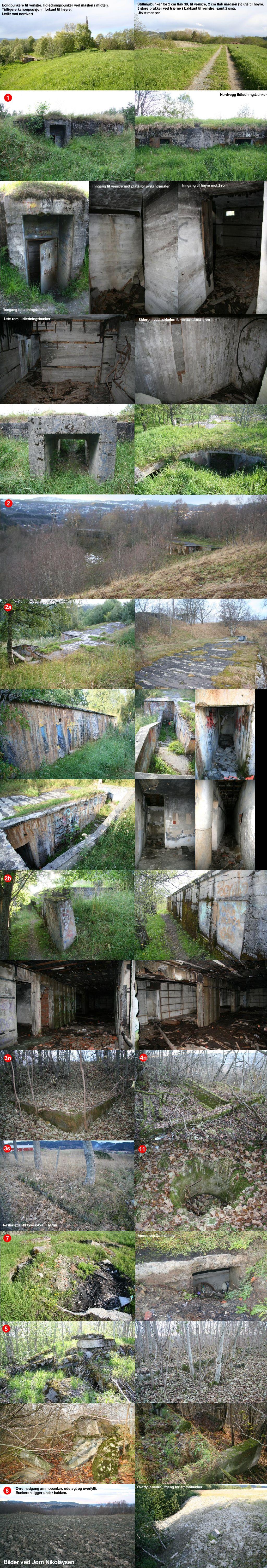

Nummerene på oversiktsbildet refererer ikke bare til listen på samme bilde, men også til samme på bildecollagen.

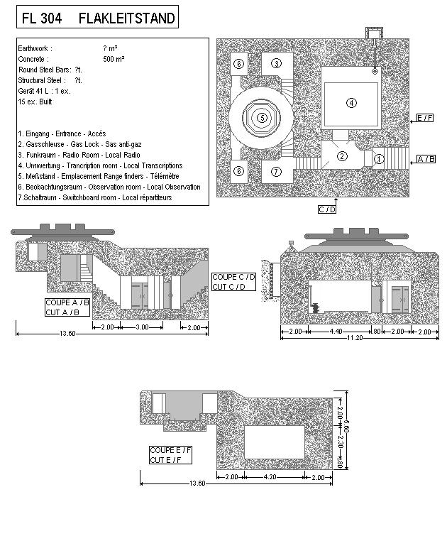

Husker jeg ikke fikk lurt kroppen inn i kommandobunkeren, men bildene viser at den kan være en FL 304 VF?

Den har en helt annen rominndeling og plassering av inngangsparti enn FL 304.
Har ikke funnet noen leitstand for flak som er lik denne eller de andre i Trondheim.
Allikevel så er det visse regelbau-trekk over dem og de tilhørende ammo-bunkerne er også lik hverandre, så er det en ukjent standard eller bare en lokal standardisering?
Legger ved en røff skisse over rominndelingen.

Selv om ikke alt er helt lik en 304 så kan man kaaanskje strekke det så langt at det er veldig nærme.
Det som er litt viktig, hvis den skal ha noen som helst regelbau status, er vel at veggene holder mål.
